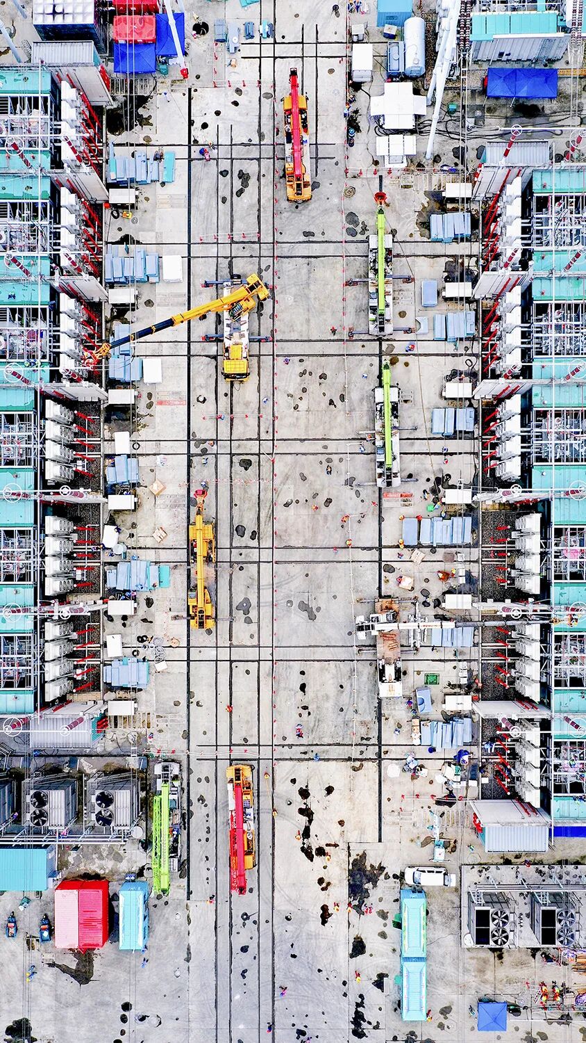

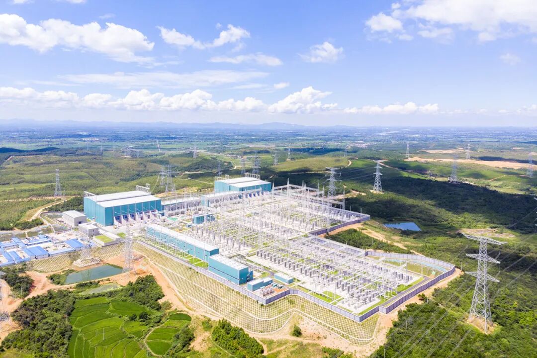

准东-皖南±1100千伏特高压直流输电工程,全长3324公里,横跨半个中国,穿越新疆、甘肃、宁夏、陕西、河南、安徽六省(区)。
盘点中国特高压之最的图2
准东-皖南±1100千伏特高压直流输电工程古泉特高压换流站|徐可 摄

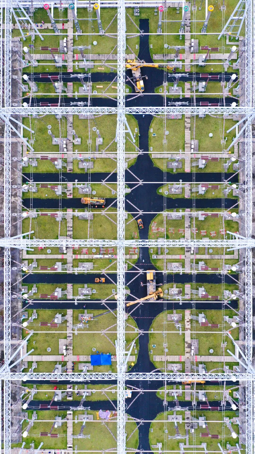

要说输电能力,准东-皖南±1100千伏特高压直流输电工程无出其右。
该工程是西北最大的风光火电力打捆外送通道,每年可向华东地区输送电量660亿千瓦时,输电功率900万千瓦,是国内在运的26个特高压工程中输电功率最大的工程,输电能力居全球第一。输送容量1200万千瓦,相当于可同时满足华东5000万户家庭的用电需求,每8小时20分钟就可以输送1亿千瓦时电能。
盘点中国特高压之最的图3
准东-皖南±1100千伏特高压直流输电工程|来源:国家电网报

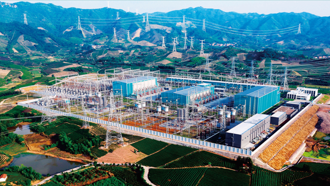

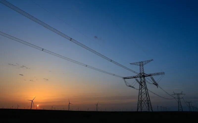

另外还有个纪录跟咱们浙江有关,那就是灵州-绍兴±800千伏特高压直流输电工程,2020年一年实现特高压利用小时数达到6229小时,居全国特高压直流工程首位,全年外送电498亿千瓦时居国家电网第一。
盘点中国特高压之最的图4
盘点中国特高压之最的图5
灵州-绍兴±800千伏特高压直流输电工程绍兴换流站2021年度检修

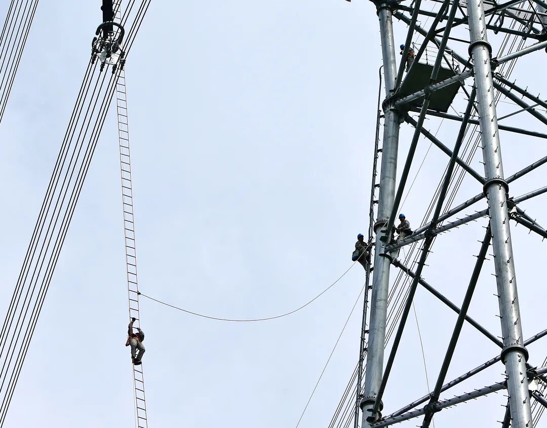

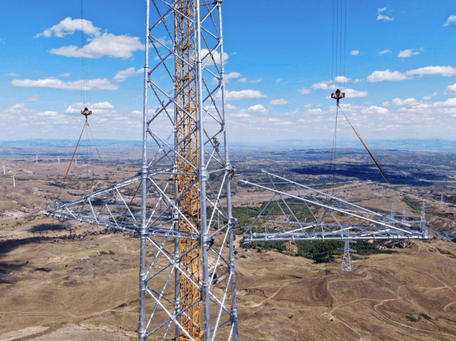

世界特高压“塔王”位于张北-雄安1000千伏特高压输变电工程。工程中位于河北保定乌龙沟的群山之巅的两基铁塔(4S004、4S005号塔)海拔超过1000米,塔高分别为211.6米和208.6米,重量达730吨和740吨,是名副其实的重量级“塔王”。
盘点中国特高压之最的图6
张北-雄安1000千伏特高压输变电工程|来源:国家电网有限公司官方网站
张北-雄安1000千伏特高压交流输变电工程还拥有世界上电压等级最高、容量最大的1000kV 200Mvar交流有级可控并联电抗器。此前西方国家研制的电抗器都在千吨级别,由于电抗器不能拆解、不能磕碰,运输、起重等问题困扰西方国家多年。中国已将这一庞然大物“瘦身”到了200多吨,同时中国还通过研制压缩弹簧,螺杆压紧铁芯,配合减震垫、减震弹簧等组件的应用,将电抗器噪音控制达到世界级最高水平。
