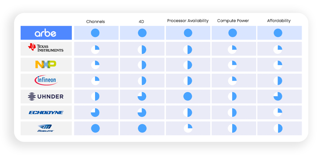

▲图1.Arbe在给投资者的材料里面把自己夸成满分选手,对标ME

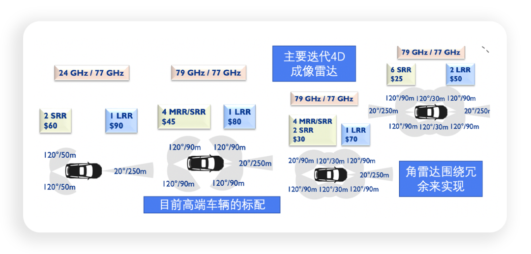

雷达市场的需求在增大,在普及ADAS的阶段,一般的车辆只需要一个前向长距毫米波雷达,内置算法来完成FCW、ACC的功能。在L2-L3阶段,汽车需要1个前向长距+4个角雷达(目前大部分所有的车辆都是这么配置的),但是这里的核心问题是,做这个雷达的是否还是传统Tier 1,是否有可能整车企业直接和芯片企业进行对接,然后让代工厂把这活干了?
毫米波雷达创业企业和谁在竞争?的图3
▲图2.这个数量还是非常高的

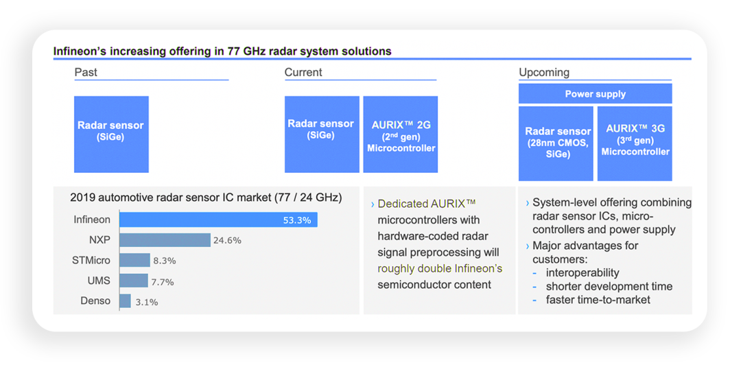

也正是由于英飞凌在汽车雷达芯片的统治地位,其在4D毫米波雷达上的进展就比较慢。
毫米波雷达创业企业和谁在竞争?的图7
▲图6.英飞凌的市场占有率很高

这是一家已经上市的企业(可以通过投资者的定期交流看到一些信息)采用格罗方德半导体公司22nm射频CMOS工艺来做4D成像雷达处理芯片——RFIC,附加自研算法和原创天线设计,推出了车规级4D成像雷达芯片组解决方案——Phoenix,甚至弄出来一个4D毫米波开发平台。弄到后面,确实有要颠覆整体产业链模式的味道,让车企冲出来,这不是可以破局了么?

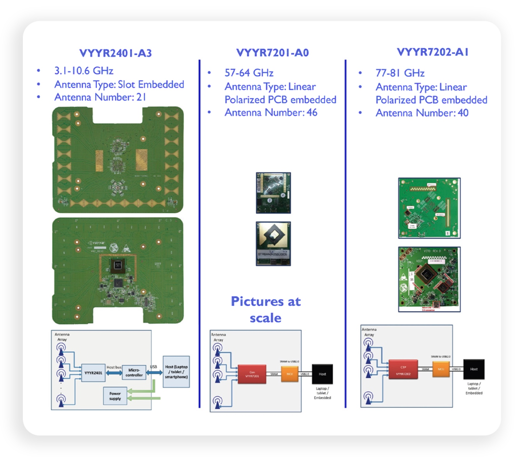

作为融资最多的企业,Vayyar也是通过SoC芯片 (ROC) 来实现自己的商业价值的。SOC芯片上集成了72个发射器和72个接收器,集成有一个内部数字信号处理器 (DSP) 和微控制器单元 (MCU) ,可以进行实时信号处理,只需一个射频集成电路 (RFIC) 即可执行感测、计算、处理、映射和成像目标。从功能来看,包括入侵警报、儿童存在检测、安全带提醒和eCall (碰撞报警) 等,这个后面有详细的视频和拆解信息,后面再补充。
毫米波雷达创业企业和谁在竞争?的图11
▲图9.Vayyar的第一代芯片
