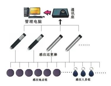

系统结构见图。
一套完整的电子巡更系统设计方案,通用素材的图3
巡更系统结构图
系统采用触碰式数码技术,主要由信息钮、信息采集器、下载器、管理工作站及软件组成。在酒店主要部位设置巡查纽扣。系统采用巡查棒作为巡更牌,巡查纽扣作为巡更点,在工作站管理软件上指定巡查线路、地点、时间及巡查员。巡查开始后,保安人员携巡查棒,按预先排好的巡查班次、时间间隔、线路走向到各巡查点巡视,并通过巡查棒读取巡查纽扣的信息。保安人员回到管理中心后,通过信息下载器将巡查棒内的信息下载至管理工作站上,系统将自动生成巡查报告,并可输出打印,实现对保安人员的考勤管理。系统配置巡更点配置夜光标签,方便巡更。
