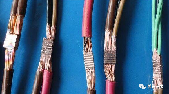

一、超声波焊接原理:超声波线束焊接是目前汽车线束焊接的一种常用工艺,原理是通过高频的振动是焊接材料表面重新组合。超声波焊接能耗低,无污染,焊接牢固且内阻低,不改变焊接件的化学性质。焊接导电性能优良。
超声波焊接在汽车线束生产中的应用的图1

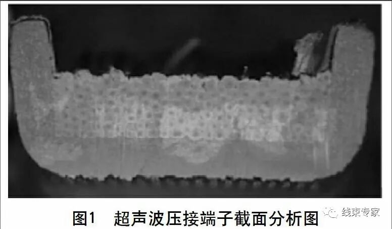

事实上,无论是经超声波压接的导线还是端子和导线,在压接处呈矩形状,无松散的芯线和断头或裂开的芯线;而且,导线没有弯曲,而是在自熔合处呈直线引出。超声波焊接是通过相邻金属表面熔化,形成金属分子层之间的熔合,相当于将相邻金属熔为一个整体,相比端子压接后相邻铜丝仍为独立金属个体而言,焊接部位的密实度更好,不会出现空洞。导电性好,电阻系数极低或近乎于零,有效提高了使用耐久性,不易发热,无质量隐患。如图1所示,为超声波压接截面[1]。
超声波焊接在汽车线束生产中的应用的图2

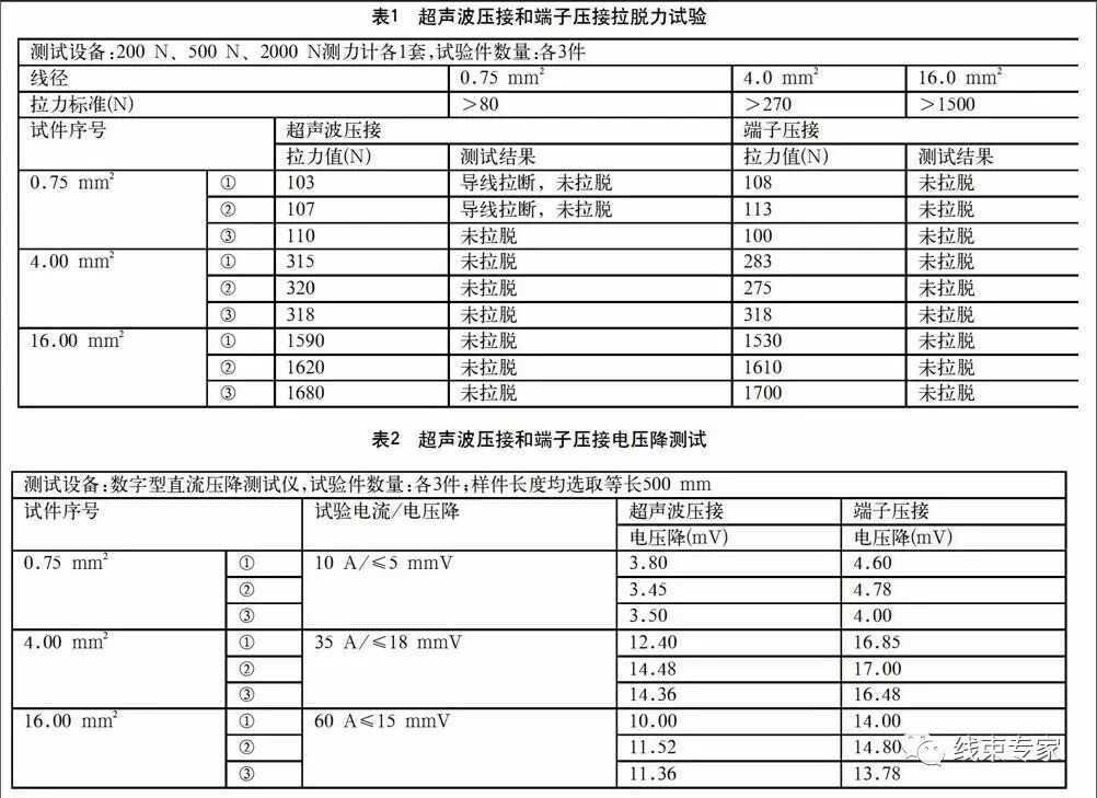

在进行压接处外观对比和截面分析基础上,笔者对两种压接工艺的导线进行了拉脱力和导电性能测试。测试分别选取了0.75mm2、4.0 mm2、16.0 mm2导线进行试验。试验方法和标准依据《QC/T29106-2004汽车用低压电线束技术条件》的要求进行,试验结果见表1[2]和表2[2]。
超声波焊接在汽车线束生产中的应用的图3
从表1可以看出,超声波压接和端子压接在拉脱力性能上,均可以满足使用要求,但由于压接工艺本身差异,端子压接截面往往出现空洞,芯线外漏、绝缘层破损等质量缺陷。
从表2可以看出,超声波压接比端子压接的电压降在同样条件下要低得多,因而对导电性能和信号传输性能比端子压接要优越得多。至少可以有以下3个方面的优点。
