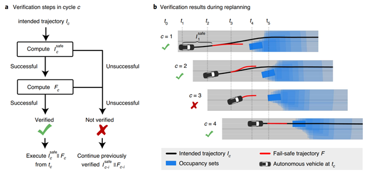

本文的验证技术可保证连续的验证周期内自动驾驶汽车规划轨迹合法安全。每当现有运动规划框架的预期轨迹规划器提供目标轨迹Ic时,新的验证周期c就开始,其中每接收到下一个预期轨迹时,c递增 1。如果Ic被成功验证为安全,则自动驾驶汽车只能执行从tc时刻开始的新预期轨迹Ic。如果一条轨迹满足:(1)与由其他交通参与者的所有合法行为产生的预测占用位置无碰撞;(2) 可将自动驾驶汽车引导至安全终端状态,则该轨迹是合法安全。
通常,Ic用于规划预期运动的时间范围TIc是几秒,但是由于未来行为的不确定性越来越大,周围交通参与者的预测占用集在更长的时间范围内变得越来越大。因此,Ic在其整个时间范围TIc内通常是不安全的。因此本文不考虑全部预期轨迹Ic,而只考虑Ic的一小部分,即从tc持续到tc+Δsafec范围内认为其是合法安全的,如果它在其整个持续时间Δsafec内与预测的占用集无碰撞,则将其称为Icsafe。因为Icsafe不能确保自动驾驶汽车在t>tc+Δsafec时保持安全,本文计算连续的危险情况安全轨迹Fc,它需要平稳地接力Icsafe,在其整个时间范围TFc内与预测的占用集无碰撞,并将自动驾驶汽车过渡到安全区域。如果Icsafe和Fc存在并且在tc之前计算,本文称Ic验证成功,Icsafe和Fc的串联表示验证轨迹,并表示为Icsafe||Fc。
应用在线验证技术防止自动驾驶汽车主动事故的图10
图2 重新规划期间的验证
a)在每个验证周期c中,通过计算安全部分Icsafe来验证给定的预定轨迹Ic和危险情况安全轨迹Fc;
b)如果周期c的验证结果是成功的(如图中c={1,2,4}),验证的轨迹Icsafe||Fc是从tc时刻开始执行的;如果验证结果不成功(如图中c = 3),验证的轨迹Ic-isafe和Fc-i被执行,直到一个新的预定轨迹再次被成功验证(如c = 4)。

通过图2解释重新规划期间的验证程序,在最初的t0时刻假设自动驾驶汽车处于安全状态,在接下来的验证周期c=1中,成功验证了给定预期轨迹I1后(即获得I1safe和F1),在时间t1时刻允许自动驾驶汽车进入自动驾驶模式并开始执行I1safe中验证轨迹的I1safe||F1。然后,预期轨迹规划器可以提供新的预期轨迹Ic-c>1,以供验证。如果新的轨迹Ic被成功验证,自动驾驶汽车可以在tc时刻从先前验证的轨迹Icsafe转换到新的验证轨迹Icsafe||Fc;如果无法验证预期轨迹Ic,则继续执行周期c-i, i ∈ {1, …, c - 1} 中最近验证的轨迹Ic-isafe||Fc-i。当顺序执行Ic-isafe||Fc-i时,只有在最后时刻Ic-isafe之前没有新的预期轨迹可以成功验证时,才会执行危险情况安全轨迹Fc - i。因为本文已经预测了其他交通参与者所有未来的合法行为,只要他们不违反交通规则,这个先前验证的轨迹Ic-isafe||Fc-i就不会发生碰撞。因此,无论验证结果如何,都确保了合法安全。

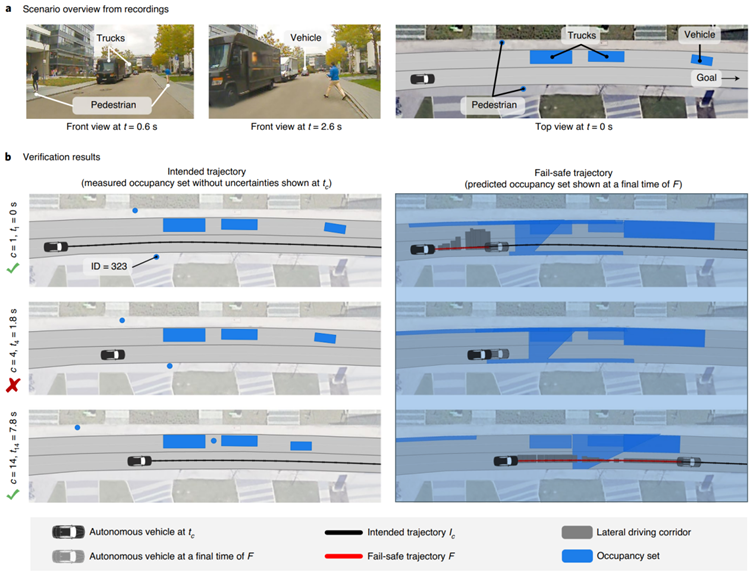

图4 场景二(乱穿马路的行人)的结果
a)摄像机图像和场景的俯视图;
b)所选验证周期的验证结果;
c)预期轨迹Ic只有在成功验证后才会显示

B. 场景二,乱穿马路的行人:
弱势道路使用者对自动驾驶汽车构成了特殊挑战,因为他们经常表现出意想不到的行为变化,尤其是行人可以快速改变行走方向,这使得自动驾驶汽车难以及时做出反应。尽管行人乱穿马路(即在有车流的情况下横穿马路)是违法的,但行人偶尔会疏忽并直接从过往车辆的前面横穿马路。如果自动驾驶汽车的预测不包括这种行为,可能会发生致命事故。
在图4所示的第一个验证周期c=1中,ID=323的行人走在人行道上看手机(图 4a)。为了预测这个漫不经心的行人可能会乱穿马路,本文通过松弛其预测约束来扩大该行人考虑的合法行为范围。因此,自动驾驶汽车会计算该行人在过马路和部分在与人行道平行道路上行走时的未来占用率(参见图4b中t1=0s时刻的危险情况安全轨迹占用率;请注意,行人的占用集未在道路外可视化)。由此产生的危险情况安全轨迹F1(从t2开始)确保自动驾驶汽车保持在行人后面。
在接下来的验证周期c={2, 3, 4}中,自动驾驶汽车无法验证新的预期轨迹。事实上,每条预期轨迹都会与乱穿马路的行人发生碰撞。因此,通过自动执行第一个计算出的危险情况安全轨迹F1,自动驾驶汽车减速以避免与ID=323的行人发生碰撞(参见图4b中的t4=1.8s)。在行人过马路后,自动驾驶汽车加速到所需的速度,危险情况安全轨迹意味着自动驾驶汽车能够在行人可能走回自动驾驶汽车的车道之前通过(见图4b的t14=7.8s)。
如本场景所示,本文的验证技术为其用户(例如移动服务提供商)提供了灵活性,可以为特定类型的交通参与者定义不同的合法行为。例如,当开车经过一所学校时,人们可能希望预测任何孩子甚至任何行人都可能过马路。

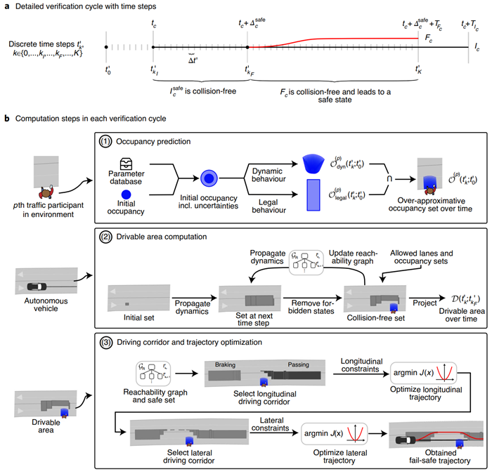

图6验证技术的计算步骤
a)一个验证周期c的时间离散化tk;
b)检验任意预定轨迹的计算步骤概述:1) 计算占用集,即在一段时间内其他交通参与者的所有合法占用位置;2) 计算自动驾驶汽车的可驾驶区域,以确定危险情况安全的机动性;3) 纵向和横向的驾驶走廊是从可到达性图中选择的,从可及性图中选择纵向和横向驾驶走廊,并对纵向和横向轨迹进行优化,从而获得一个危险情况安全轨迹。

无过失驾驶计算分为移动、制动和停止阶段的单个轨迹,并且可证明与给定预测无碰撞;相比之下,本文允许独立于危险情况安全轨迹来规划预期轨迹,如使用尽可能的预测来优化舒适度。在参考[55]中,有限数量的离线验证和本地模型可以在线拟合当前的交通情况,但如果在当前情况下找不到这些局部模型的有效组合,则这种方法可能会导致不安全的行为。本文的验证技术在线评估轨迹安全性,并始终提供危险情况安全轨迹以消除自行造成的事故。本文的验证技术的详细计算步骤在方法中进行了描述,并在图6中进行了可视化。
