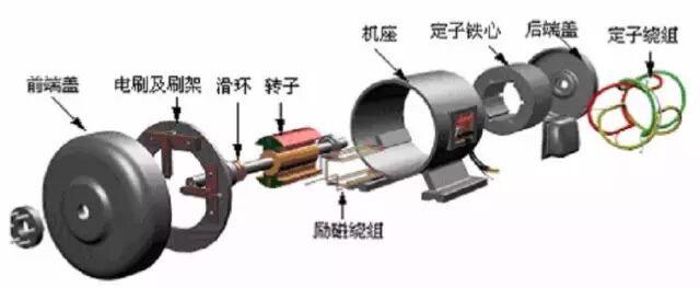

直流电机结构示意图
最全面的电机知识解说,从电机分类到选型!的图2
交流电机结构示意图
最全面的电机知识解说,从电机分类到选型!的图3
顾名思义
直流电机使用直流电作为电源,
而交流电机是使用交流电作为电源
从结构上说,直流电机的原理相对简单,但结构复杂,不便于维护。
而交流电机原理复杂但结构相对简单,而且比直流电机便于维护。

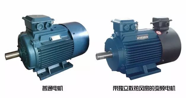

普通电机和变频电机结构上的区别
01.绝缘等级要求更高
一般变频电机的绝缘等级为F级或更高,加强对地绝缘和线匝绝缘强度,特别要考虑绝缘耐冲击电压的能力。
02.变频电机的振动、噪声要求更高
变频电机要充分考虑电动机构件及整体的刚性,尽力提高其固有频率,以避开与各次力波产生共振现象。
03.变频电机冷却方式不同
变频电机一般采用强迫通风冷却,即主电机散热风扇采用独立的电机驱动。
04.保护措施要求不同
对容量超过160KW变频电动机应采用轴承绝缘措施。主要是易产生磁路不对称,也会产生轴电流,当其他高频分量所产生的电流结合一起作用时,轴电流将大为增加,从而导致轴承损坏,所以一般要采取绝缘措施。对恒功率变频电动机,当转速超过3000/min时,应采用耐高温的特殊润滑脂,以补偿轴承的温度升高。
05.散热系统不同
变频电机散热风扇采用独立电源供电,保证持续的散热能力。

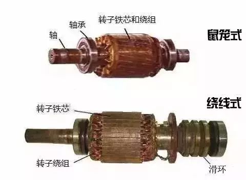

·直流电机
·异步电机
·同步电机
负载平稳,对起、制动无特殊要求的连续运行的生产机械,宜优先选用普通鼠笼型异步电动机,其广泛用于机械、水泵、风机等。
最全面的电机知识解说,从电机分类到选型!的图6
