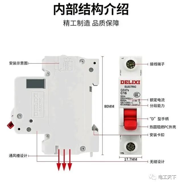

空气开关的C型与D型有什么区别,如何选择?的图1
我们比较常用的类型为C型断路器,例如:C16、C32等,C代表为C系列表示符号,后面它16或者是32表示它们的额定电流为16A或32A。C系列产品的断路器的特性一般为5~10倍的额定电流,这种特性最常用。在配电线路中或者有比较大的瞬间的接通电流的照明控制回路中,最好选择这种C型断路器。它广泛应用于家庭单相、三相配电盘、建筑照明等冲击电流一般的线路中,是一种常见的一种型号。

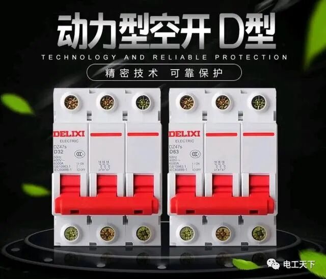

空气开关的C型与D型有什么区别,如何选择?的图2
而D型断路器,它的特性要比C型的大很多,一般为10~20倍的额定电流,相比C型的16A,D型的16A在想要它在线路中作为保护,它几乎不动作,所以家庭使用中,一定要看清楚断路器前面的英语字母的代号。也就是说D型系列的断路器一般用于有电动机工作的动力配电中。在配电线路比较高的瞬间接通电流的或者有启动电流比较大的场合,我们的最佳选择非他莫属(D系列断路器)。

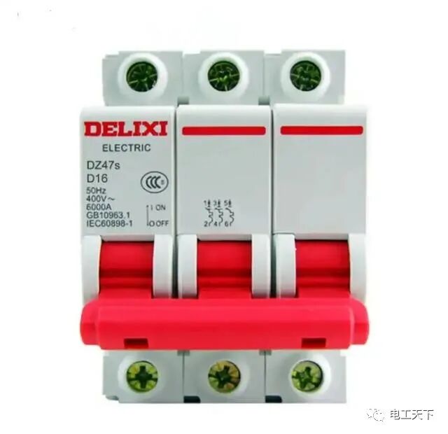

空气开关的C型与D型有什么区别,如何选择?的图3
