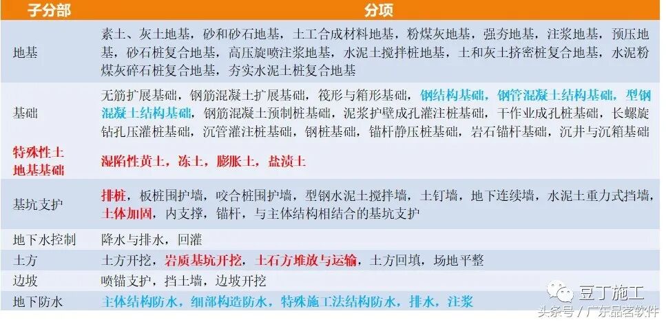

(1)《建筑工程施工质量验收统一标准》(GB 50300-2013)规定地基与基础分部工程按下图划分地基与基础子分部工程和分项工程。从图中可以看出:《建筑地基基础工程施工规范》(GB 51004-2015 )与《建筑地基基础工程施工质量验收标准》(GB50202-2018)规范条文一一对应,基础子分部只包含各类基础,而不包括地下室中的梁板柱。地下室中的梁板柱混凝土结构没有安身之地,就无法纳入基础分部(例外:如果地下室作为箱形基础则应纳入地基与基础分部)。

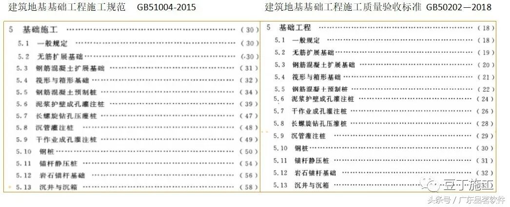

(2)《建筑地基基础工程施工规范》(GB 51004-2015 )与《建筑地基基础工程施工质量验收标准》(GB50202-2018)规定地基基础工程应施工的内容见下图,依然不包括地下室中的梁板柱混凝土结构。
