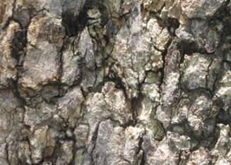

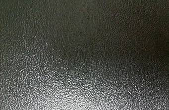

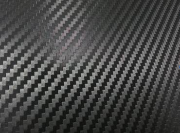

皮纹是指生于生物表皮的天然纹路,通常指在人类或其他动物如牛、鹿、鳄鱼等皮肤表面自然的纹路;也可泛指在植物如树木表皮、断面、叶片等表面的纹理;随着现代设计概念的扩展,发展到其他天然或人工物品表面的纹理,如石材纹路、织物纹路、电火花纹路等。
汽车塑料件皮纹定义及设计指导的图1
动物皮纹
汽车塑料件皮纹定义及设计指导的图2
植物皮纹
汽车塑料件皮纹定义及设计指导的图3
其他皮纹

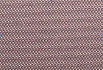

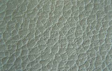

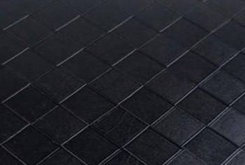

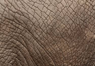

方向性
有些皮纹的纹线特征有明显的方向性,如图2示,可以看出这种皮纹纹线明显的脉络走向。有些规则单元特征的皮纹就没有方向性,如图3示。汽车用皮革的皮纹没有方向性的较少。

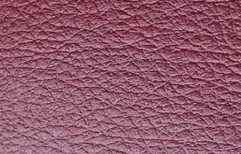

层次性

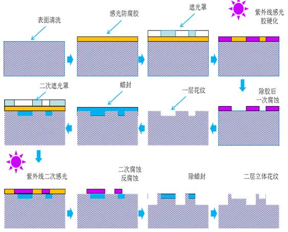

皮革上的花纹基本都是立体皮纹,立体皮纹具有层次性,在微观上表现为皮纹在深度方向上由2~5个不同深度数值的层组成;在宏观上表现为皮革表面的粒面饱满圆润,层次丰富起伏,特征过渡自然,给人的视觉冲击比较柔和,可借助50倍数的放大镜来察看层次。下图即为典型的多层次皮纹。
汽车塑料件皮纹定义及设计指导的图4
  皮纹的块状特征和层次感
汽车塑料件皮纹定义及设计指导的图5
皮纹的脉络方向
汽车塑料件皮纹定义及设计指导的图6
皮纹的规则单元

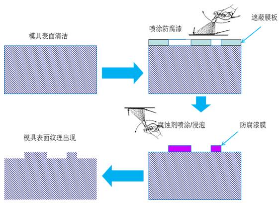

普通皮纹/梨地纹咬花原理:
汽车塑料件皮纹定义及设计指导的图10
立体纹理的咬花原理:
汽车塑料件皮纹定义及设计指导的图11

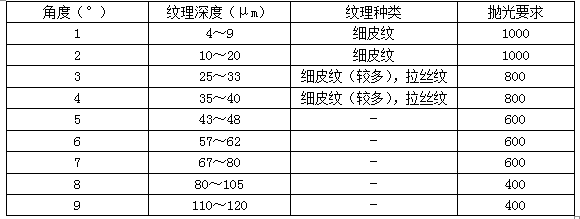

塑料件结构设计的合理性与皮纹的质量、清晰度及成型难易息息相关。经借鉴行业设计经验,针对两种典型内饰注塑材料PP和ABS,皮纹深度对于塑料件的拔模角度要求分别不同:
零件的拔模角度与皮纹加工深度直接影响零件的脱模性能。
一般塑料件的拔模角度需定义在 0.5°以上,但对于有皮纹的饰件,常规经验是 13μm深度的皮纹要求拔模角为 1°,比如门护板本体选用110μm的皮纹腐蚀时,那么需要求前期设计的拔模角度约8°。
但理论值必需结合实际情况,有些面如果无法做出较大的斜度,这一块区域的皮纹可相应采用做浅处理。根据成型条件、材料、零件壁厚和零件的直立高度等因素的不同,皮纹深度和拔模角度的比例会有所不同。如果拔模角度小而皮纹太深则可能造成零件脱模时出现卡滞或白化等不良现象。
常用纹路的深度范围:
①细皮纹, 皮纹深度为0一80μm;
②火花纹, 皮纹深度为20 一40μm, 比同深度的细皮纹, 更加细腻柔和;
③拉丝纹, 皮纹深度为20一80μm ;
④粗皮纹及几何纹,皮纹深度为100 一150μm。
一般来说,拔模角度与皮纹加工深度的关系见下表:
表1 拔模角度与皮纹加工深度的关系
