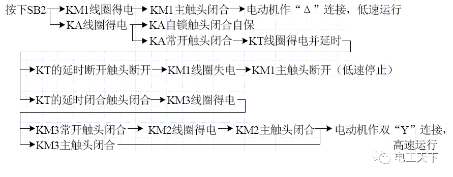

由三相交流异步电动机的原理可知,改变极对数(P)可以改变电机的转速【公式:n=60f/P(1-S)】。多速电动机就是通过改变电动机定子绕组的联结方式而得到不同的极对数,从而达到有级调速的目的。双速、三速电动机是变极调速中最常用的两种形式。
1、双速电动机的控制

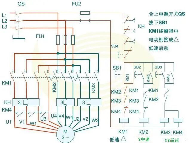

双速电动机的定子绕组的连接方式常用的有两种:一种是绕组从单星型(图b)改成双星型(图c)。如下图所示:
三相交流双速、三速电动机控制原理与接线图分析的图1
另一种是从三角形接法(图a)改成双星型(图c),如上图所示。
两种接法都能使电动机产生的磁极对数减少一半,从而使电机转速提高一倍。

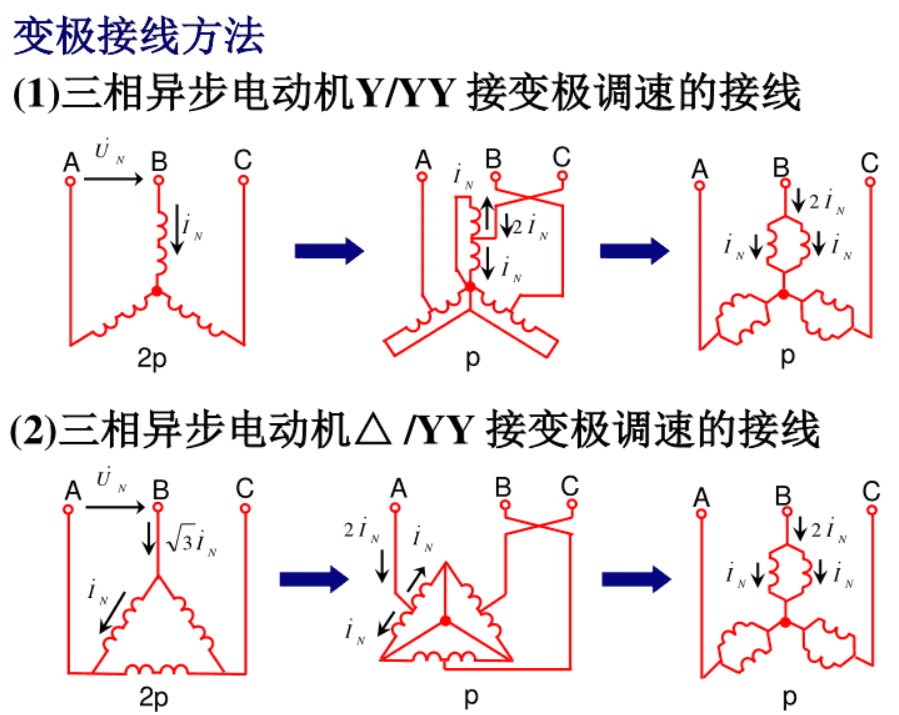

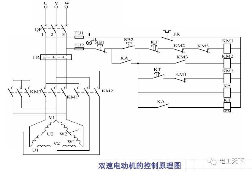

下图是双速电动机三角形变双星形的控制原理图,当按下起动按钮,主电路接触器KM1的主触头闭合,电动机三角形连接,电动机以低速运转;同时KA的常开触头闭合使时间继电器线圈带电,经过一段时间(时间继电器的整定时间),KM1的主触头释放,KM2、KM3的主触头闭合,电动机的定子绕组由三角形变双星形,电动机以高速运转。
三相交流双速、三速电动机控制原理与接线图分析的图2
工作过程如下,首先将主回路断路器QF合闸:
