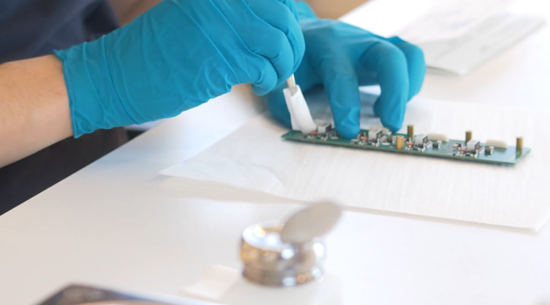

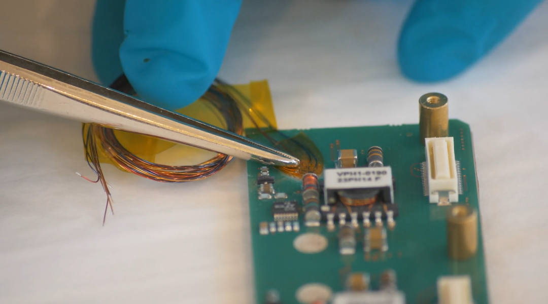

5) 应变片安装:
  • 选择测量点并标记
  • 清洗测量点
  • 打磨测量点
  • 清洗测量点
  • 准备应变片
  • 粘贴应变片
  • 焊接漆包线
  • 焊接连接导线
  • 连接插头
  • 检查应变片初始零点
6)采集系统链接和配置:贴好应变片以后,连接采集器
7)采集测试数据:对不同工位进行数据采集
8)分析测试数据
Tips
RF91微型三栅应变花非常适合用于PCB测试,尤其适合未知应变方向的测试。

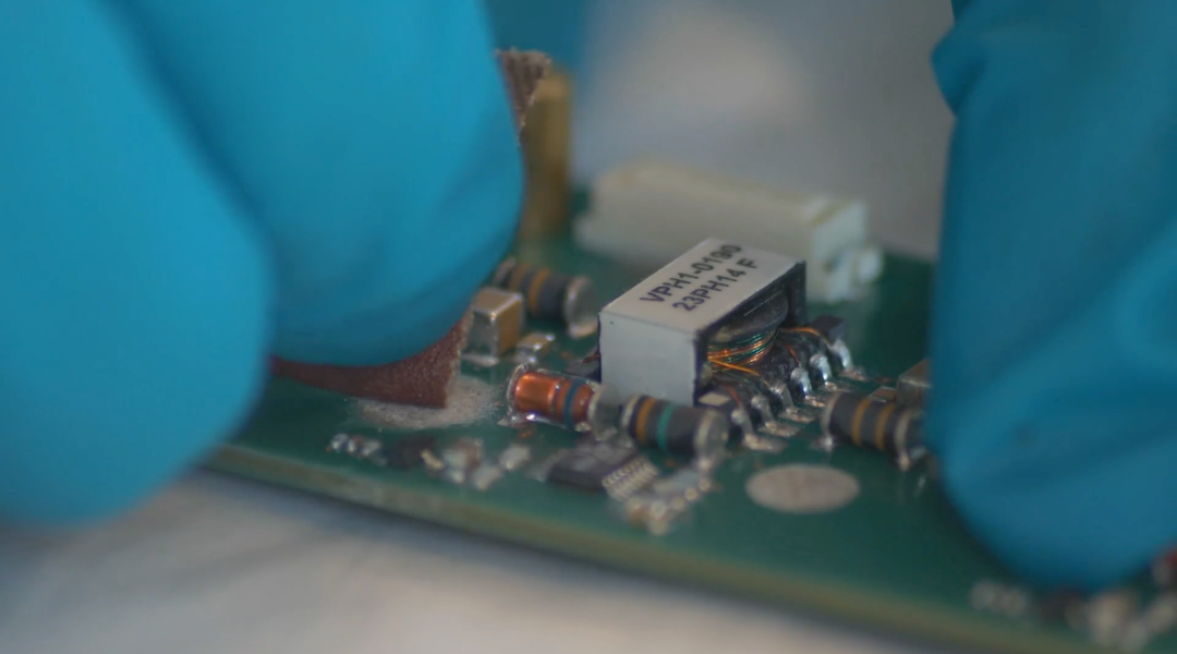

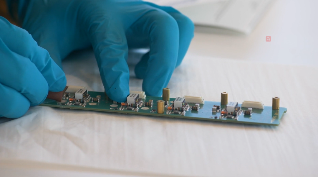

如何安装应变片:
  • 安装点必须是一个平面(即PCB板上),以确保应变片有良好的附着力;
  • 使用铣刀去除板层上的绿油,或者用砂纸(200-600目)去除,能看到下方的铜,留出20*20mm左右的空间;
  • 用合适清洁剂清洁粘合面,比如HBM RMS1
  • 用Z70快干胶粘贴应变片

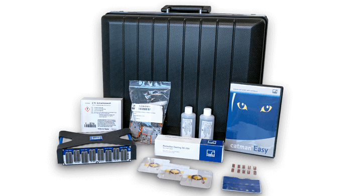

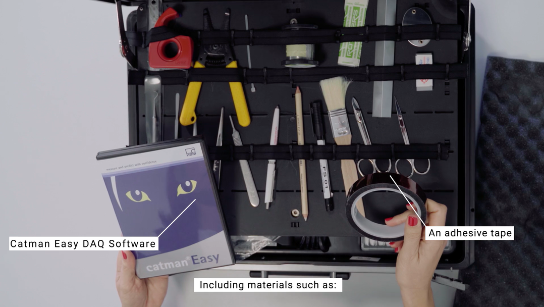

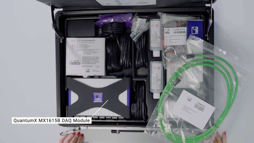

HBM提供的标准PCB测试套件
PCB测试套件
