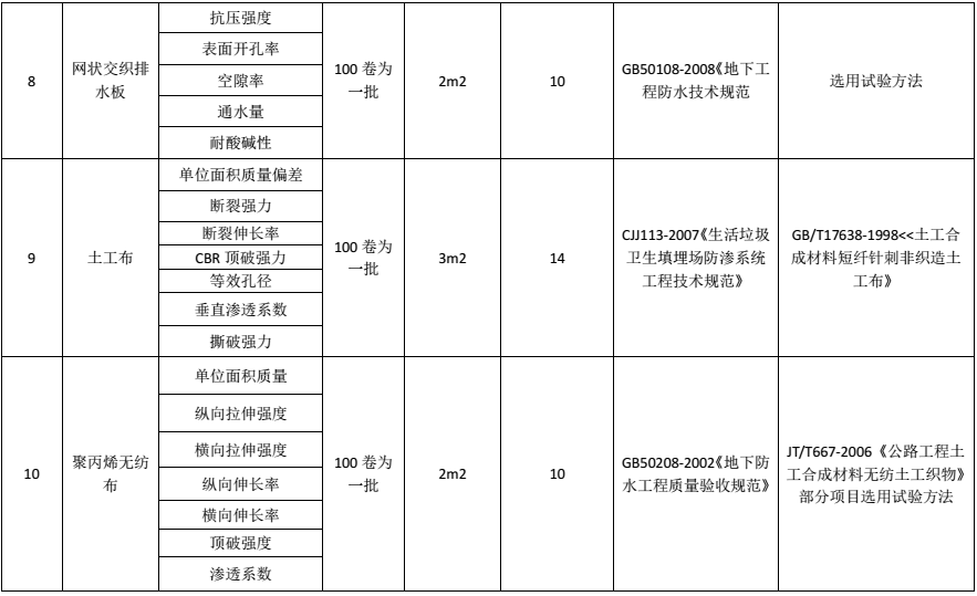

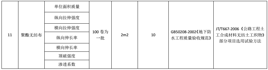

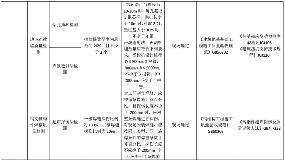

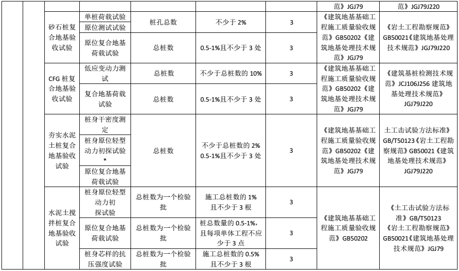

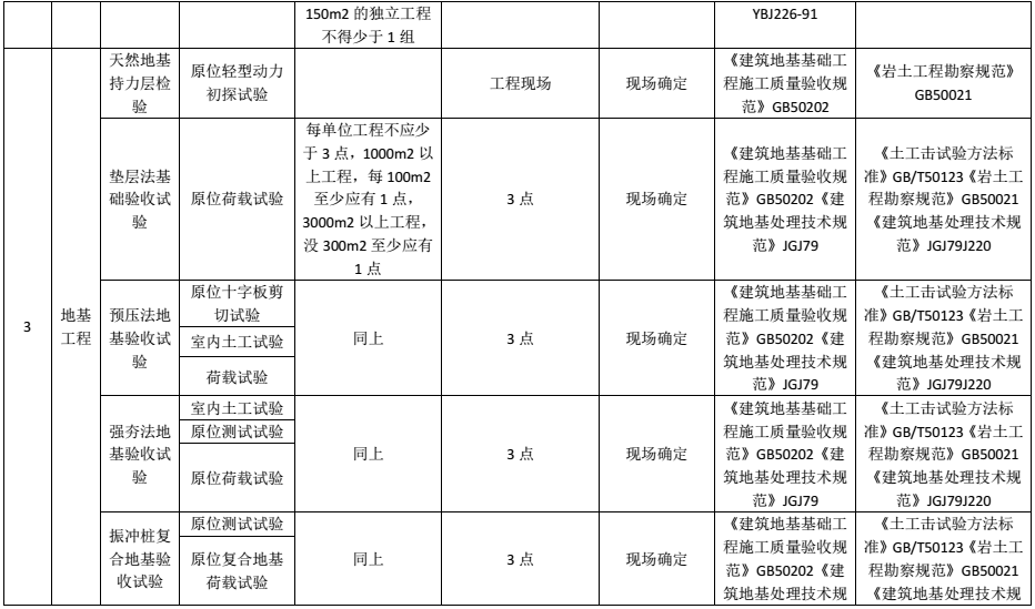

土木工程用材料进场复检或见证检测项目及相关标准一览表
材料进场复检或见证检测项目及相关标准一览表,超详细总结!的图1材料进场复检或见证检测项目及相关标准一览表,超详细总结!的图2
材料进场复检或见证检测项目及相关标准一览表,超详细总结!的图3
材料进场复检或见证检测项目及相关标准一览表,超详细总结!的图4材料进场复检或见证检测项目及相关标准一览表,超详细总结!的图5

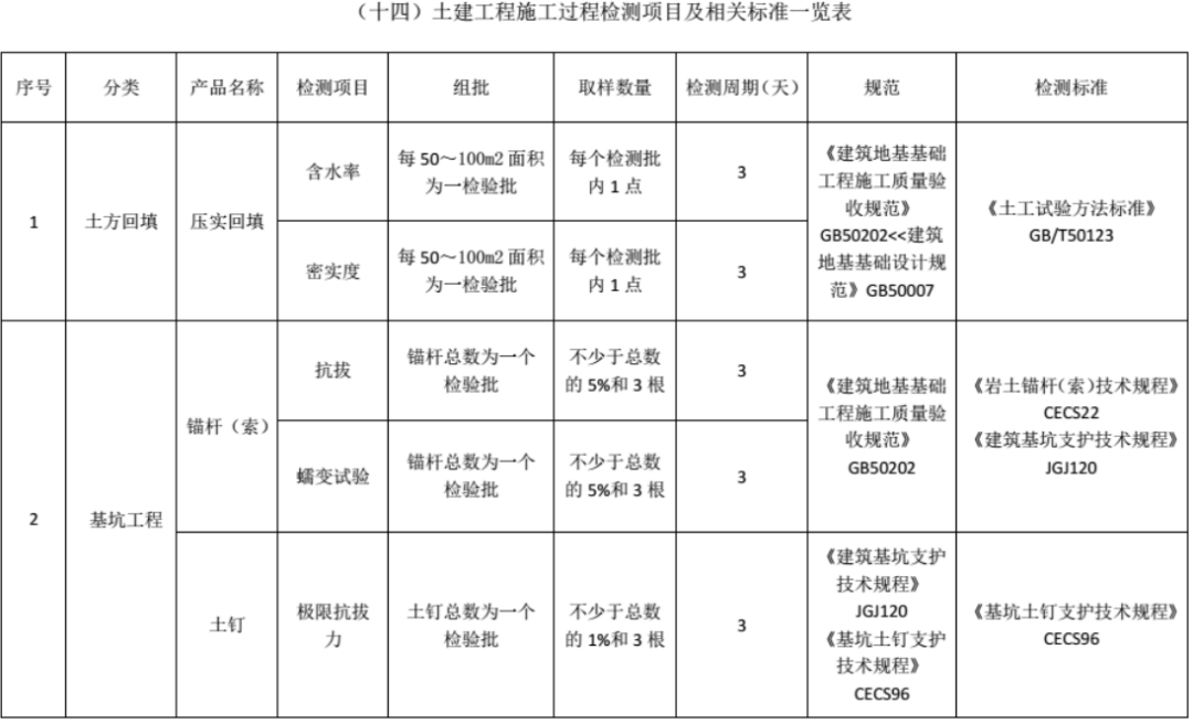

👇👇👇点击下方图片查看详情
材料进场复检或见证检测项目及相关标准一览表,超详细总结!的图6
