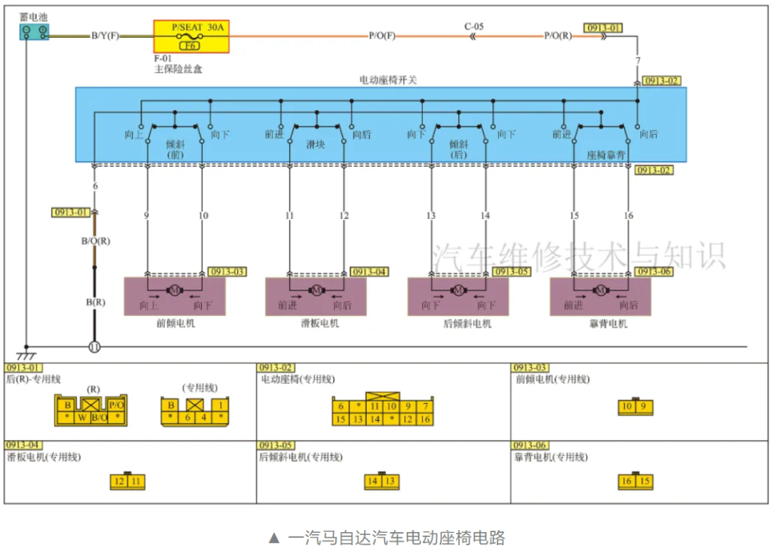

4. 利用用电器回路原则
汽车上的用电器都必须在蓄电池正负极之间,构成完整的闭合回路才能工作。可以利用该 原则 从用电器入手,来对汽车电路进行分析。
5. 注意电路中的共用导线
无论是经 熔断器 还是铰接点连接在一起的导线都具有共同作用,例如可以是电源线、接地线、信号线等。
在电路图中凡是不经用电器,而 直接连接 在一起的导线,只要其中有一根导线,具有的作用(例如电源线),则其他导线都具有该作用(都是电源线)。
特别是在有 电控单元 控制的电路里,为了减少电控单元的端子数、简化电控单元电路,共用导线的电路特别常见。传感器经常共用电源线、接地线,但绝不会共用信号线。
执行器 会共用电源线、接地线甚至控制线。在阅读分析带有电控单元时的电路,应特别注意。

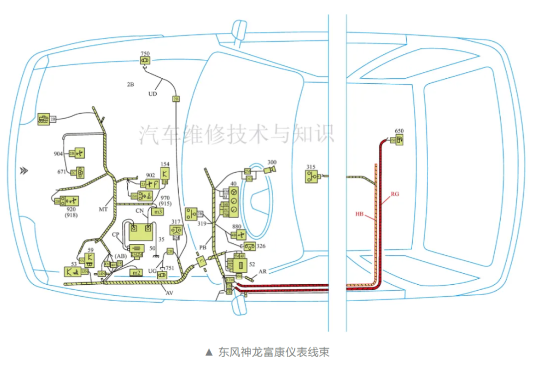

汽车线束图 是根据线束在汽车上的布置、分段各连接器连接的具体情况而绘制的电路图。
主要用来反映汽车上线束的外形、组成线束各导线的规格大小、长度、颜色,各连接器所连接 电器设备的名称 ,连接器 各端子的编号 等。
在有些车型上,把汽车线束图绘制成立体图形,或直接用实物照片,这样更能真实直接有效地反映汽车线束的位置。如下图所示。
汽车线束电气原理图的识读方法的图6
35 -蓄电池; 40 -仪表板; 50 -电池盒
52 -内接熔断器盒; 53 -水温控制盒
154 -车速传感器; 300 -点火开关
315 -手制动灯开关; 317 -液面开关
319 -制动灯开关; 326 -阻风门开关
650 -燃油表传感器; 671 -机油压力传感器
750 -左前制动摩擦片; 751 -右前制动摩擦片
880 -仪表照明变阻器; 915 -水温传感器
59 902 904 918 920 970 —未装备

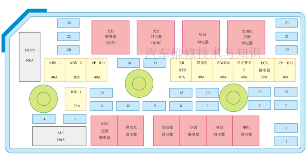

为了便于 检修 制造 ,在现代汽车上往往把熔断器、继电器、线路铰接点等,集中安装在一个盒内,组成熔断器盒、继电器盒和接线盒。
汽车线束电气原理图的识读方法的图9
在电路图中,熔断器往往采用熔断器 所在系统 作用的缩略语 + 熔断器规格 来表示。
例如,“EfI1 10A”表示此熔断器位于燃油喷射系统熔断器盒1号位置上,熔断电流为10A。
也有的车型采用熔断器编号加熔断器规格来表示,例如,“NO.15 10A”。
继电器 在电路图中,常常采用继电器所控制电器设备的名称,来表示继电器。例如燃油泵继电器、近光灯继电器等。
若同一个电器设备不止受一个继电器控制,则在电器设备名称后 加数字 来区分。例如点火继电器1、点火继电器2等。
在电路图中,电路的 接点 往往采用字母加数字的编号方法,例如S203、S202等。
熔断器、继电器的插座端子,用 数字或数字加字母 的方法来表示,例如1、2、87、87a、B1、B2等。
在现代汽车上,为了便于安装会把熔断器盒继电器盒接线盒装在一起组成 熔断器 继电器接线盒 或叫 中央继电器盒 ,如下图所示。
