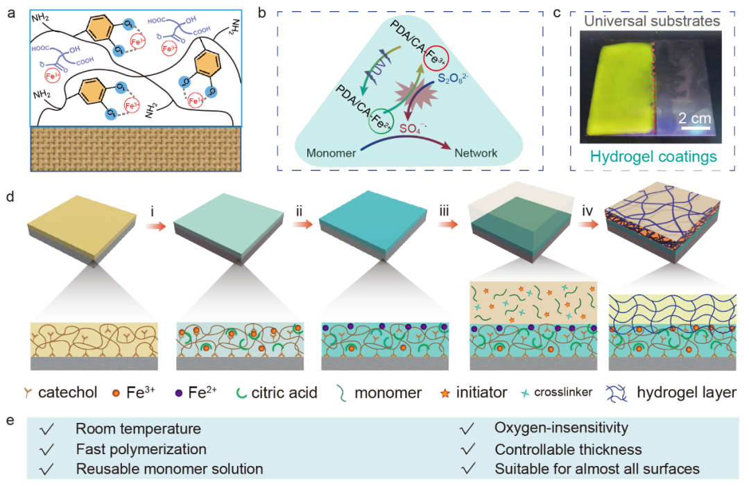

图1. SIL@UV-SCIRP方法生长水凝胶涂层的示意图。
近期,中科院兰州化物所周峰研究员、麻拴红副研究员团队提出了一种在通用材料和医疗器械表面生长水凝胶润滑涂层的新方法:即基于黏附性功能层(SIL)的紫外引发-表面催化引发自由基聚合方法(UV-SCIRP)[SIL@ UV-SCIRP]。该方法具体过程如下(图1):首先在基底表面沉积黏附性的PDA涂层;然后,将其浸泡在FeCl3·6H2O和柠檬酸(CA)的水溶液中,形成PDA/CA-Fe3+复合功能层(i);接着,在紫外光照射下将PDA/CA-Fe3+功能层中的Fe3+还原为Fe2+(ii);最后,将负载Fe2+催化剂的基底浸入单体溶液中进行界面自由基聚合,于室温下在基底表面原位生长水凝胶涂层(iii-iv)。

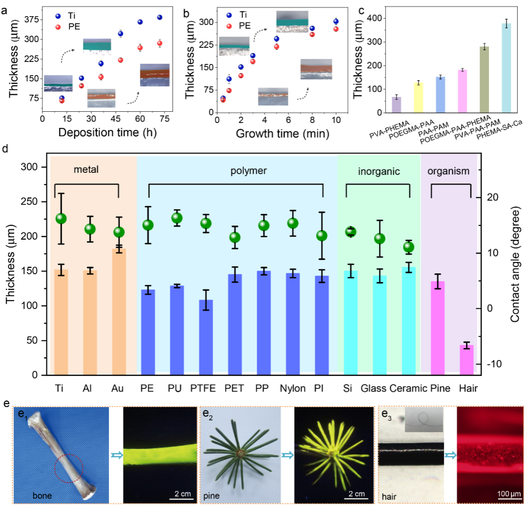

图2.利用SIL@ UV-SCIRP方法在各种基底表面可控生长水凝胶涂层。
水凝胶涂层的厚度可通过反应参数精确调控;该界面修饰方法适用于不同组分的反应单体,制备得到的水凝胶涂层化学组分可调;该方法可以在室温下快速在金属、聚合物、无机物、生物有机体等各种基底表面生长出水凝胶涂层(图2)。

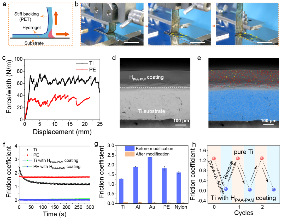

图3.利用SIL@ UV-SCIRP方法生长的水凝胶涂层与基材的界面结合力评估及生长水凝胶涂层前后基材表面摩擦性能。
界面剥离试验表明通过该方法制备得到的水凝胶涂层与基材具有良好的界面结合强度;摩擦测试结果表明采用该方法可以有效改变基材表面固有的润湿和水润滑性能(图3)。

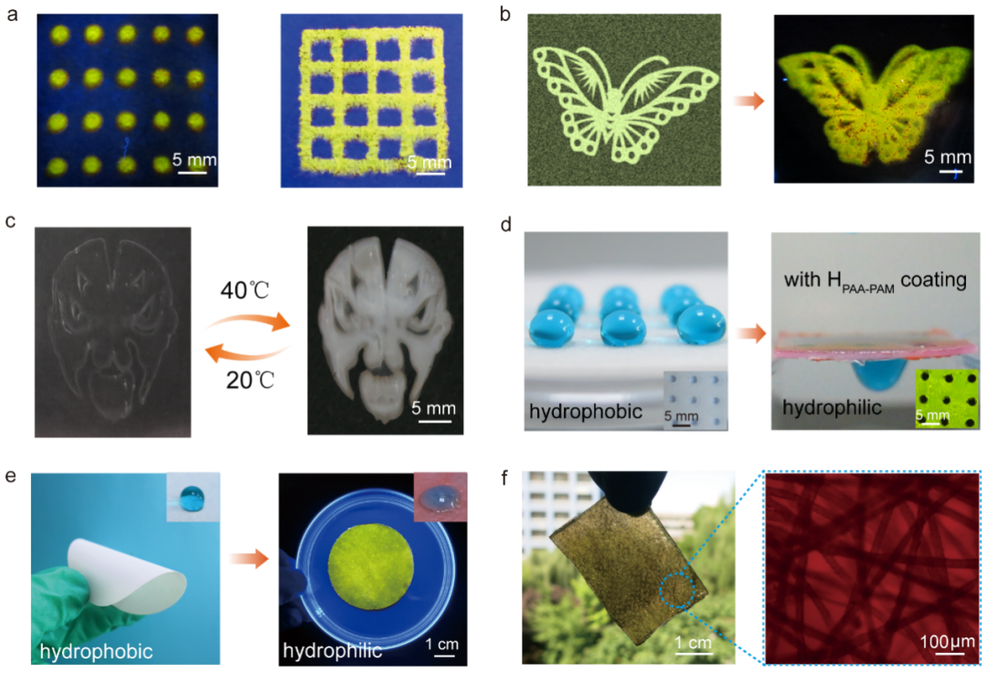

图4.利用SIL@ UV-SCIRP方法在各种基底表面生长图案化水凝胶涂层及其针对复杂结构基材的通用性。
在紫外灰度曝光技术的辅助下,该方法可以在基底表面可控构筑多样化的水凝胶图案化涂层;同时该方法适用于孔材料和膜材料的表面浸润改性;特别是在快速制备水凝胶-纤维复合材料过程中展现出重要优势(图4)。

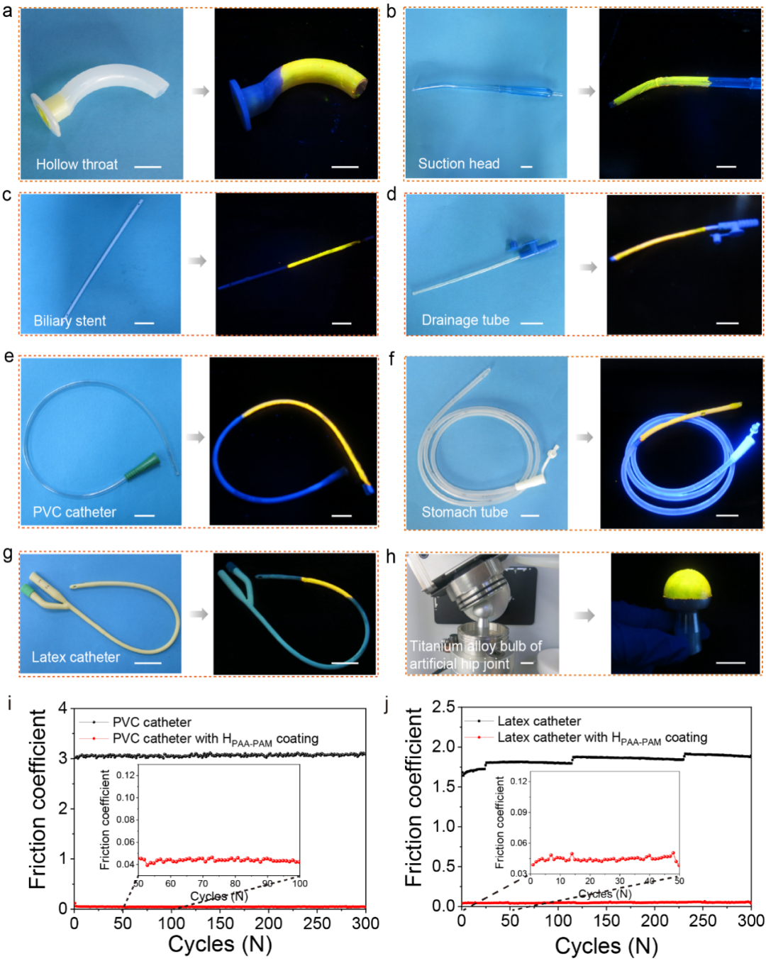

图5.利用SIL@ UV-SCIRP方法在各种医疗器械外表面生长水凝胶涂层及生长水凝胶涂层前后其摩擦学性能。
最终,利用该方法可以成功在各种型号医疗器械外表面可控生长水凝胶润滑涂层;摩擦测试表明修饰了水凝胶润滑涂层之后,两种型号导尿管表面的摩擦系数均大幅度降低,并且可承受300个循环的剪切测试(图5)。
