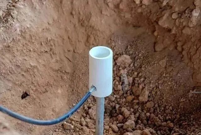

接地体如何进行安装
【安装的要求】
总体时间要求,在我们把沟槽挖好以后,应该立即安装接地体以及敷设镀锌扁铁,以防沟槽的坍塌。
【操作方法介绍】

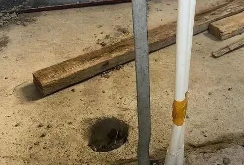

我们要先将角铁或者是镀锌钢管放在沟的中心线上,打入土壤中。一般都是采用手锤进行打入,一手扶着接地体,另外一个人用大锤敲打接地地体的顶部,使之进入地面下。另外我们要注意为了防止将钢管或者是角铁打弯,可以采取加以后管帽套,放在接地体的顶端。而角钢接地可以采用短角钢,长度约10mm,焊接在接地角钢的另一边。
【注意问题】
我们在砸人工接地体的时候,一般都是使用手锤敲打接地体,此时要平稳,锤击接地体的正中间,不能够打偏。此外要与地面保持垂直,当接地体的顶端距离地面600mm的时候要停止打入。

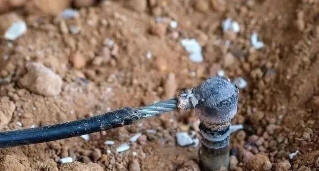

接地扁铁如何进行连接
第一步我们要把接地使用的扁钢或者是扁铁扁铁调直,然后将扁铁放置于我们挖的沟槽内。
此时就可以一次将扁铁与砸入的接地体使用电焊或者是气焊的方式进行焊接。
第二步我们就可以来连接这些接地体与接地扁铁。
注意扁铁用侧放,不可以水平来放。侧放的时候散流电阻较小。扁铁与钢管连接的位置距离地面最高点约100mm。焊接的时候应将扁铁拉直,焊接以后要清除药皮,刷沥青做好防腐。此外要将接地线引出至需要的位置,留有足够的连接的长度。
第三步是对我们完成的接地体和连接线进行测量。
此时需要测量的就是接地的电阻。一般使用的方法就是使用接地电阻测试仪来测各个点的电阻,电阻的值一般是不允许大于4欧姆,合格以后才可以进行回填。

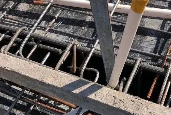

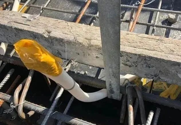

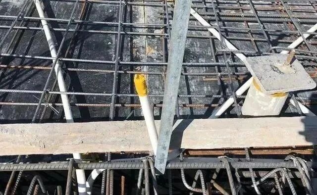

楼房基础的底板钢筋,深基础,桩基如何与接地体连接
第一步,我们是需要焊接底板的钢筋。我们提前选好基础种的钢筋作为接地,基础钢筋一般都是不小于16mm的主筋。把这两根选好的主筋使用焊接的方式连接在一起,做成电气连通。
第二步,我们再将柱子里的主钢筋,一般都是不少于两根16mm的底部与底板的钢筋搭接焊好。此外要在室外地面以下将主筋焊好连接板。当然也要把药皮清除干净并做好标记,以便我们自己检查和引出。

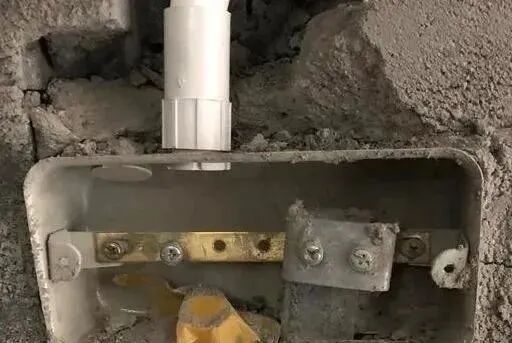

卫生间的局部等电位的做法是什么
第一步是将卫生间底板的钢筋进行连接。我们要保证卫生间内的钢筋是可以做成电气连通的接地网,实现各个部位的电气都可以正常连通。
第二步从卫生间底板的钢筋上焊接一段镀锌扁铁。镀锌扁铁常用的就是30mm宽的就可以,然后预留到我们卫生间局部等电箱的位置。并在该位置预留等电位箱箱体。
第三步是从我们局部等电位的箱体内引出两根线管。第一根线管接到附近插座内,用来连接我们的地线。第二根线管连接到附近的金属管道旁边,用来连接金属管道。
第四步就是室内在安装的时候,卫生间局部等电位箱的连接安装。局部等电位连接使用的电线一般都是BV4㎡毫米的铜芯软线,使用这些铜芯软线与卫生间内金属物体做可靠连接,并接到局部等电位箱端端的箱内。另外从端子箱链在接出一根4平方的铜芯软线,接到附近的一个插座的地线上做接地连通。
