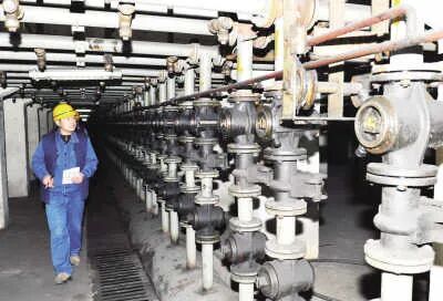

查找前的准备工作:
一、总步骤
第一步、到焦炉中控室查看地下室探头报警数值。
第二步、打开机焦侧窗户,保持通风。
第三步、打开地下室强制通风,使地下室残余煤气尽快散去。
第四步、穿戴好空气呼吸器,佩戴CO报警仪,携带对讲机,与交换机工联系好,准备进入地下室。
第五步、检查完毕,处理完毕后,回中控室登记。
二、准备工具
查找漏点所用到工具:1.CO报警仪 2.泡沫水喷壶  3.水桶  4.湿布  5.灭火器  6.活口扳手  7.管钳
即时处理所用到工具:1.石棉绳  2.黄油、煤油  3.四通备件  4.小孔板石棉垫  5.干布
查找方法:使用CO报警仪置于煤气可能漏泄地点,若CO报警仪报警数值快速升高,说明所测地点为漏气地点。
查找步骤:
一、换向瞬间
(一)查找部位:1.交换旋塞2.调节旋塞3.孔板盒4.预热器前后法兰1.交换旋塞
处理方法:1.关闭调节旋塞 2.卸下压盖螺栓 3.拿下交换旋塞转芯  4.用煤油清洗  5.转芯涂抹黄油  6.交换旋塞外套涂抹黄油  7.将转芯转动着放进交换旋塞外套内  8.油杯加油 9.使转芯多转几圈,致使黄油涂抹均匀 10.最后安装好后,打开调节旋塞 11.再用CO报警仪检查是否漏气 12.若反复加油仍然漏气则需要对转芯及外套进行研磨最终达到煤气不泄漏。
(二)调节旋塞
处理方法:1.油杯加油 2.使转芯多转几圈,致使黄油涂抹均匀 3.再用CO报警仪检查是否还漏气  4.若仍然漏气,则必须穿戴好空气呼吸器,卸下调节旋塞转芯 5.用干布团堵死煤气口  6.用煤油清洗  7.转芯涂抹黄油  8.调节旋塞外套涂抹黄油  9.堵煤气干布团快速抽出,将转芯快速并转动着放进调节旋塞外套内  10.油杯加油 11.使转芯多转几圈,致使黄油涂抹均匀 12.最后安装好 13.再用CO报警仪检查是否漏气  14.若反复加油仍然漏气则需要对转芯及外套进行研磨最终达到煤气不泄漏。
(三)孔板盒
 处理方法:1.关闭调节旋塞 2.更换孔板盒垫 3.紧固孔板盒后压紧螺栓4.打开调节旋塞  5.再用CO报警仪检查,重复以上工作直至不漏气为止。
(四)预热器前后法兰:  需要专业人员处理
二、换向后
查找部位:1,煤气调节装置(四通),2,基础顶板
(一)煤气调节装置(四通)
 处理方法: 1.检查小孔板处油韧时否松动,若松动将其紧固  2.再用CO报警仪检查 3.若仍然漏气,则关闭调节旋塞  4.更换小孔板石棉垫5.打开调节旋塞,再用CO报警仪检查,重复以上工作直至不漏气为止。
(二)基础顶板
处理方法:1.3关闭调节旋塞  2.卸下基础顶板立管顶部螺栓 3.更换缠管石棉绳 4.紧固基础顶板立管顶部螺栓5.再粘上电工胶泥  6.打开调节旋塞,再用CO报警仪检查,重复以上工作直至不漏气为止。
