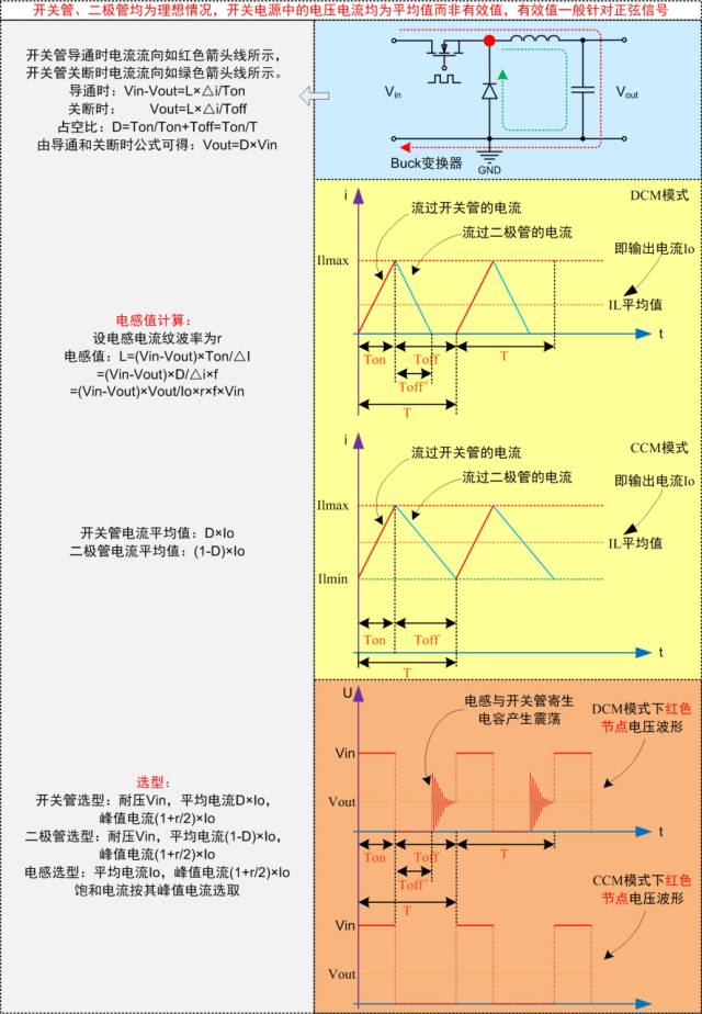

Buck电路分析
Buck变换器是一种降压式非隔离开关电源,当开关管导通时,输入电源通过电感给输出供电,同时电感存储能量;当开关管关断时,电感通过续流二极管给输出供电;如此反复即可维持输出产生一个恒定的电压。其Buck电路拓扑结构以及电路分析计算见图1所示。
【经验分享】开关电源,设计电路时该如何选型元器件?的图1 图1  Buck电路分析

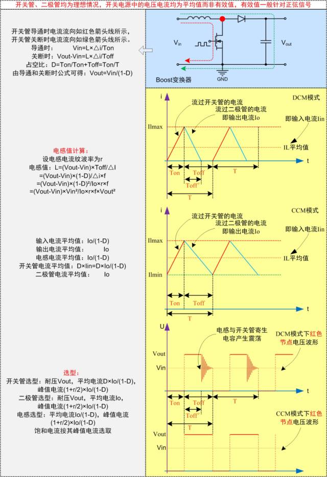

Boost电路分析
Boost变换器是一种降压式非隔离开关电源,当开关管导通时,输入电源通过电感给电感充电,电感存储能量;当开关管关断时,输入电源和电感能量通过续流二极管给输出供电;如此反复即可维持输出产生一个恒定的电压。其Boost电路拓扑结构以及电路分析计算见图2所示。
【经验分享】开关电源,设计电路时该如何选型元器件?的图2 图2  Boost电路分析

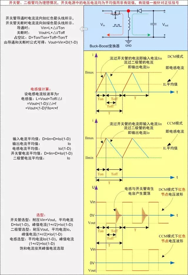

Buck-Boost电路分析
Buck-Boost变换器是一种升降压式非隔离开关电源,当开关管导通时,输入电源通过电感给电感充电,电感存储能量;当开关管关断时,电感能量通过续流二极管给输出供电;如此反复即可维持输出产生一个恒定的负电压。其Buck-Boost电路拓扑结构以及电路分析计算见图3所示。
【经验分享】开关电源,设计电路时该如何选型元器件?的图3
图3  Buck-Boost电路分析
