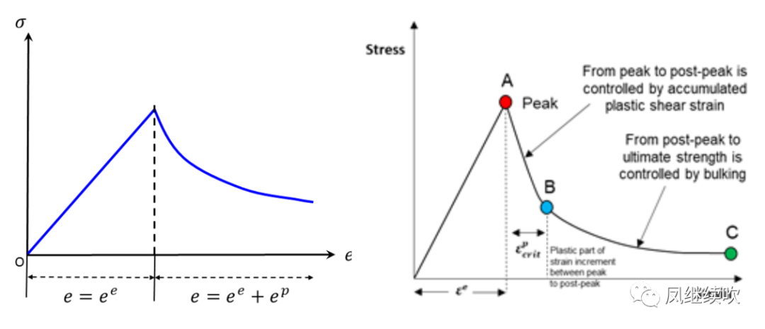

第三个特点是应力-应变响应的非线性。这包括弹性刚度和强度包络对约束应力的非线性依赖,包括极限破坏后的行为,它根据应力水平而改变特性(例如在拉伸、非约束和约束条件下的不同破坏后响应)。数值求解方法需要能够适应这些不同形式的非线性。
本构模型(Constitutive Models)选择的图1
