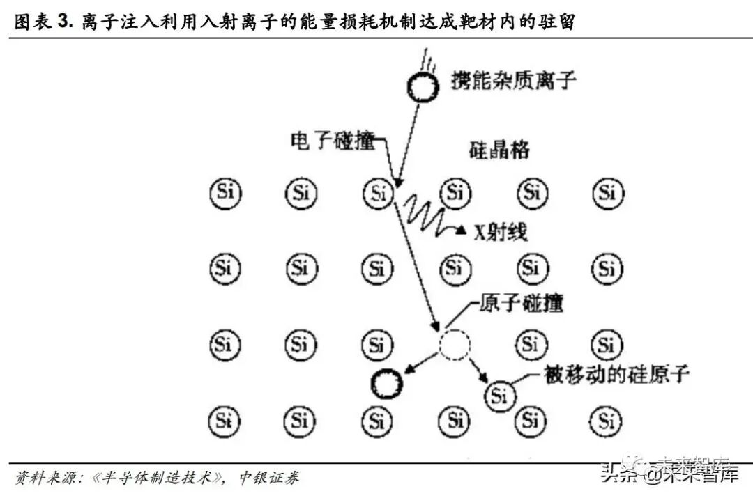

离子注入属于物理过程,通过入射离子的能量损耗机制达成靶材内的驻留。 与热扩散的利用浓度差 而形成的晶格扩散不同,离子注入通过入射离子与靶材( 被掺杂材料 )的原子核和电子持续发生碰 撞,损耗其能量并经过一段曲折路径的运动,使入射离子因动能耗尽而停止在靶材某一深度。
为了 精确控制注入深度,避免沟道效应( 直穿晶格而未与原子核或电子发生碰撞 ),需要使靶材的晶轴方向 与入射方向形成一定角度。离子注入主要利用两个能量损耗机制:
电子阻碍: 杂质原子与靶材电子发生反应,产生能量损耗。
核阻碍: 杂质原子与靶材原子发生碰撞,造成靶材原子的移位。

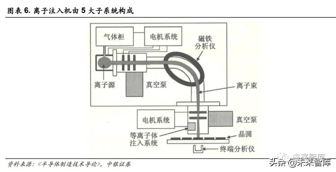

离子注入机由 5 大子系统构成,包含 6 大核心零部件
半导体设备之离子注入机行业研究的图2
离子注入机包含了 5 个子系统 。包括:气体系统、电机系统、真空系统、控制系统和射线系统。其 中,射线系统为最重要的子系统。
气体系统 :存储杂质离子产生而需要使用的很多危险气体和蒸气,降低渗漏到生产中的风险
电机系统: 保证稳定精准的电压和电流,供杂质离子产生过程需要用到的热灯丝或射频等离子 体源、质谱仪磁铁等正常运作
真空系统: 在高真空状态下,减少带电离子和中性气体分子沿离子轨迹发生碰撞引起不必要的 散射和能量损耗,减少因离子和中性原子间的电荷交换造成射线污染
控制系统 :机器手臂等机械控制晶圆的移动,使整个晶圆获得均匀注入
射线系统 :为离子注入机最重要的部分,根据所属功能分类,射线系统主要由 6 大核心零部件 构成:离子源、吸极、离子分析器、加速管、扫描系统、工艺腔。

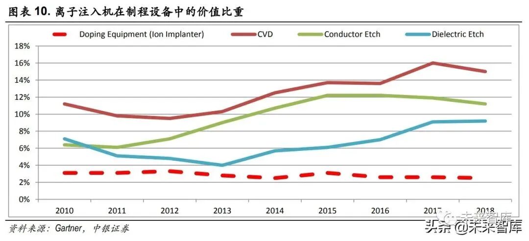

离子注入机在制程设备中的价值比重约 3%
离子注入机在晶圆制造工艺设备的市场规模中占比 3%左右,与 CMP 设备、热处理、涂胶显影机等的市场规模基本相当,低于光刻机、刻蚀机、CVD、PVD、 量测、清洗设备的市场空间。
集成电路离子注入机在晶圆制造工艺设备市场中,价值量占比为 2.5%-3.3%, 2010-2018 年该比重有所下降,原因主要是以存储芯片 3D 立体化和先进制程的薄膜设备、刻蚀设备的价值量占比上升,而其他工艺设备价值量占比被挤占。
半导体设备之离子注入机行业研究的图3

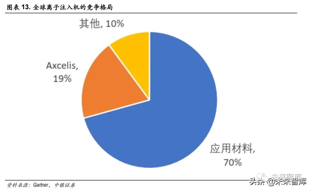

四、全球离子注入机竞争格局:AMAT、AXCELIS 垄断
集成电路离子注入机的市场份额高度集中。美国应用材料公司、Axcelis 占全球大部 分市场份额,其中美国应用材料公司占有 50%以上市场份额。
美国 AMAT,在离子注入机产品上的市占率 70%。主要产品包括大束流离子注入机、中束流离子 注入机、超高剂量的离子注入。应用材料曾收购瓦力安半导体设备公司,而瓦力安半导体设备 公司于 1999 年从瓦力安拆分而来。
美国 Axcelis,即亚舍立科技设计公司,主要产品高能离子注入机市占率 55%。2020 年 Axcelis销售额 4.75 亿美元,净利润 0.50 亿美元。
日本 Nissin,主要生产中束流离子注入机,在中束流离子注入机的市占率 10%左右,曾在我国的 固安 OLED 项目、合肥晶合 12 寸项目上中标离子注入机。
日本 SEN,产品包括高束流离子注入机、中束流离子注入机、高能量离子注入机,其中中束流 离子注入机、高能量离子注入的收入占比略高,但在中国大陆地区的市占率相对较低。

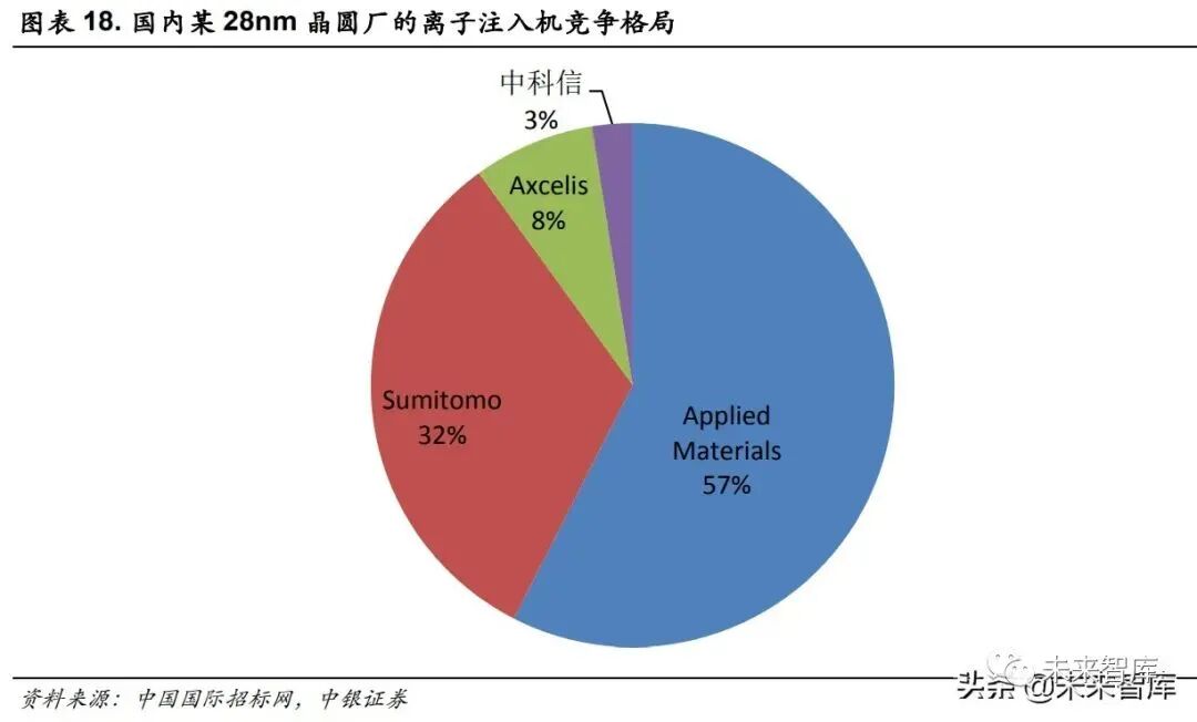

六、离子注入机国内竞争格局:被国际品牌垄断
国内离子注入机也基本上被应用材料、Axcelis 和日本 Sumit omo 垄断,仅有万业企业旗下的凯世通、 中科信在某些 12 寸晶圆产线上获得工艺验证验证并验收通过。
某存储晶圆产线上仅有应用材料、Axcelis、AIBT 等三家离子注入机供应商,其中应用材料占比 79%, Axcelis 占比 17%,AIBT 占比 4%。
某逻辑电路晶圆产线上仅有应用材料、Axcelis、Sumitomo 和中科信等 4 家离子注入机供应商,其中应 用材料占比 53%,Sumitomo 占比 36%,Axcelis 占比 7%,中科信占比 4%。
