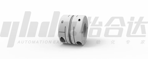

【设计基础】机械设计必须要知道的小部件——联轴器
【设计基础】机械设计必须要知道的小部件——联轴器的图1

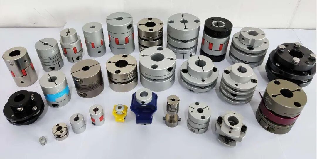

联轴器是用来将不同机构中的主动轴和从动轴联接起来一同旋转,传递运动和扭矩的一种机械部件。除了传递运动,联轴器还能补偿两轴之间由于制造安装不精确、工作时的变形或热膨胀等原因所发生的偏移(包括轴向偏移、径向偏移、角偏移或综合偏移),缓和冲击、吸振,并起到过载保护的作用,以实现运动传递稳定。
联轴器的种类有很多,这儿给大家分享几种常见的联轴器,并列举几种不同联轴器的应用场景,以期让不熟悉联轴器的朋友能有一个深入的认识。
九种不同联轴器

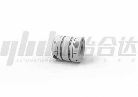

一、双膜片式联轴器

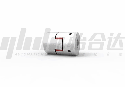

三、梅花式联轴器

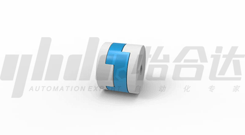

四、十字环联轴器
【设计基础】机械设计必须要知道的小部件——联轴器的图5

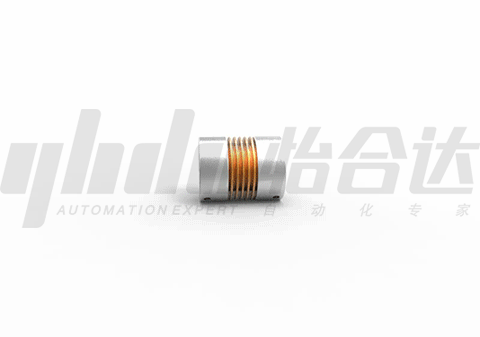

五、波纹管式联轴器
【设计基础】机械设计必须要知道的小部件——联轴器的图6

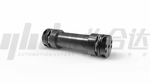

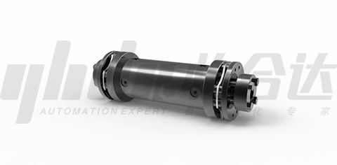

六、长跨距膜片式联轴器
【设计基础】机械设计必须要知道的小部件——联轴器的图7

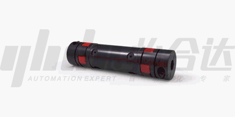

七、长跨距梅花式联轴器
【设计基础】机械设计必须要知道的小部件——联轴器的图8

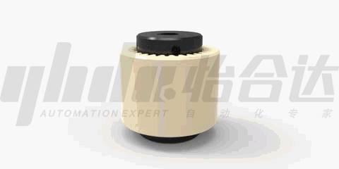

八、尼龙弹性联轴器

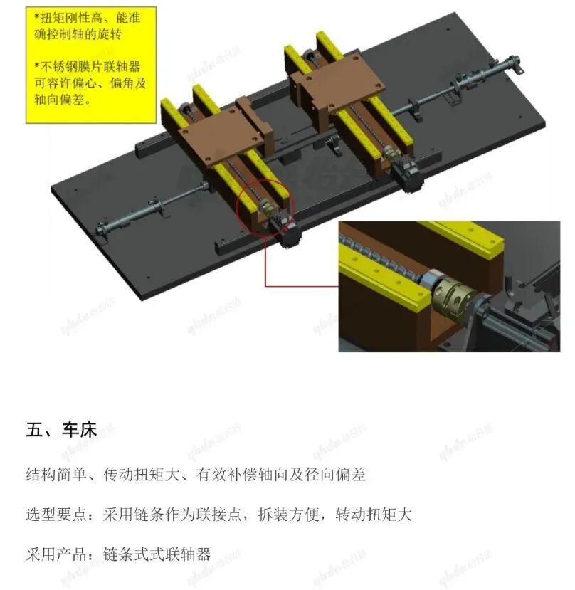

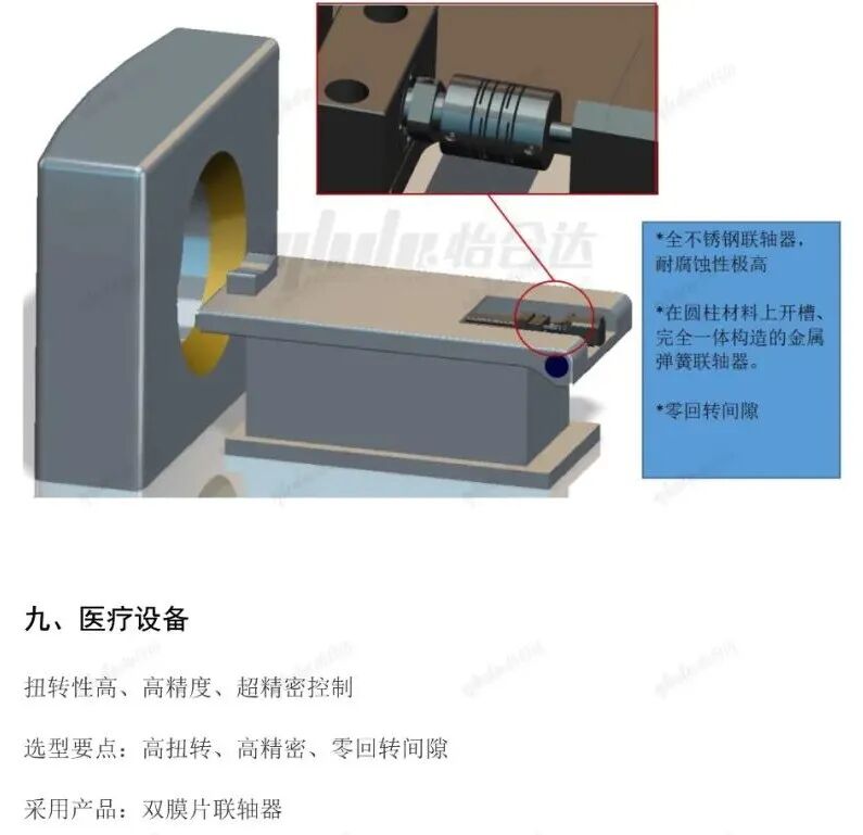

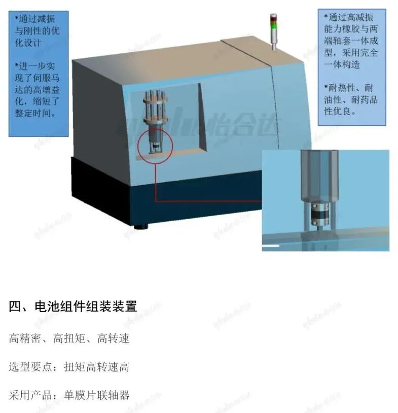

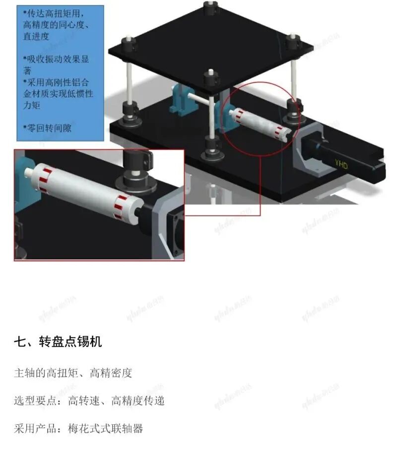

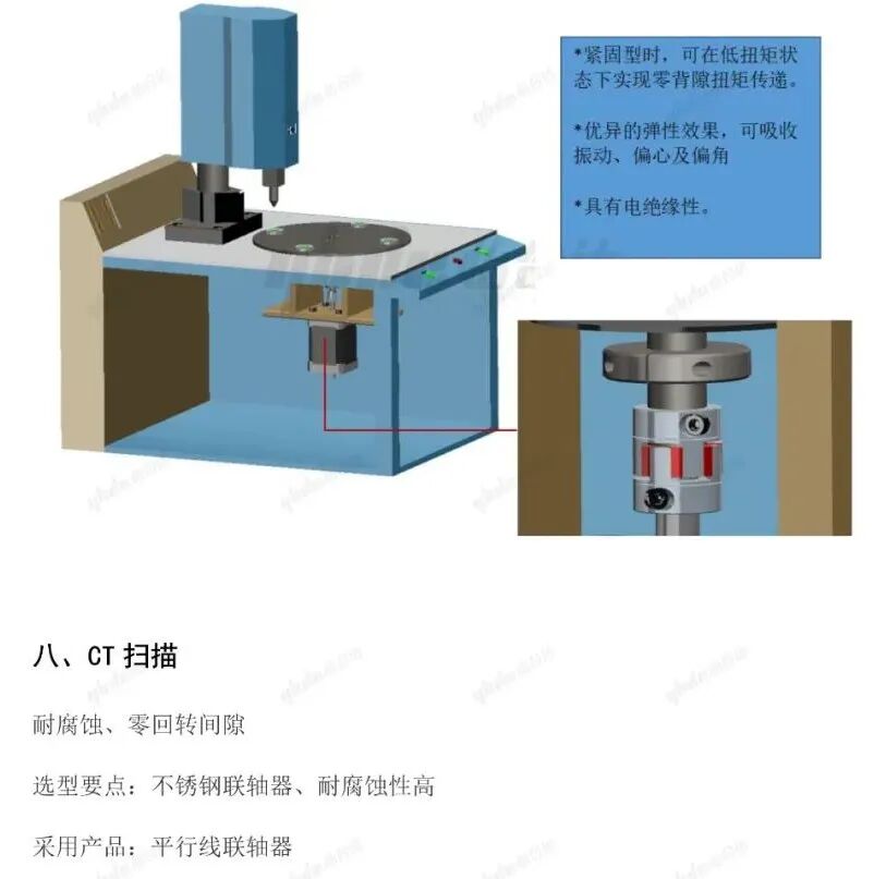

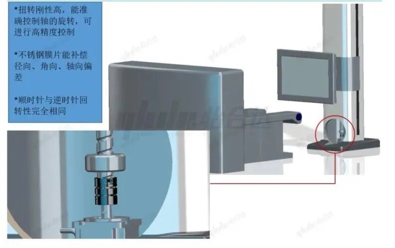

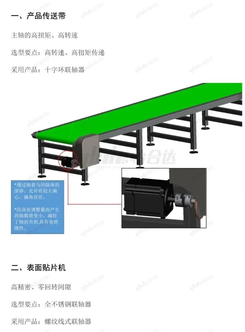

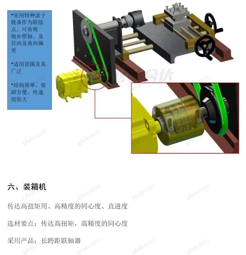

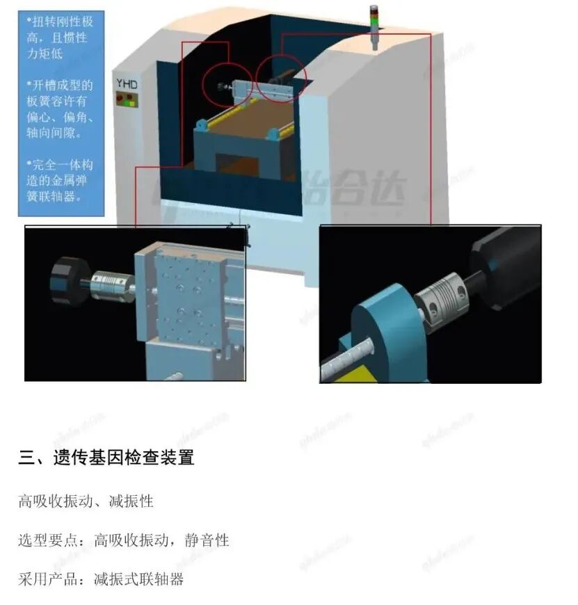

几种联轴器的实际应用举例
【设计基础】机械设计必须要知道的小部件——联轴器的图11
【设计基础】机械设计必须要知道的小部件——联轴器的图12
【设计基础】机械设计必须要知道的小部件——联轴器的图13
【设计基础】机械设计必须要知道的小部件——联轴器的图14
