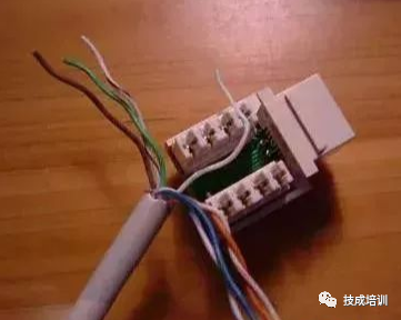

我们这里所说的网线插座,正确的叫法应该是网线模块,一般应用在室内的墙壁上作为网线插孔。

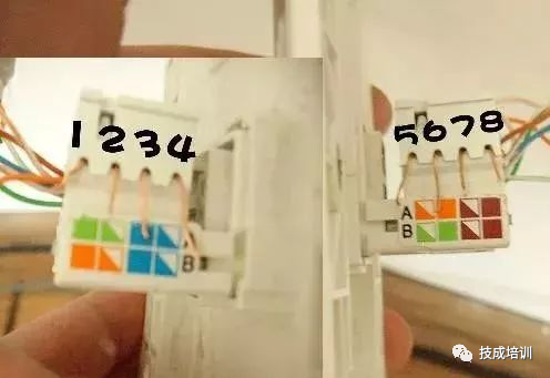

现在家庭中使用的一般都是双绞线,双绞线分为T568A和T568B两种线序,信息模块端接入标准分T568A标准和T568B标准两种,我们的网线插座或者网线水晶头都只能在A和B中选择一种方式接线,若果一头接错就不会有反应。
A和B二者没有本质的区别,只是颜色上的区别。
各自的接线方法是:
T568A的接法:绿白、绿、橙白、蓝、蓝白、橙、棕白、棕
T568B的接法:橙白、橙、绿白、蓝、蓝白、绿、棕白、棕
干货!网线接法详细图解~的图2

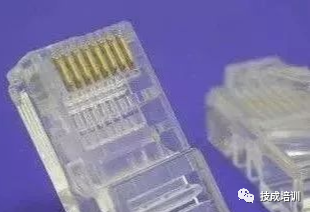

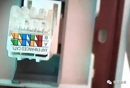

在正品网线插座上,8个接线卡口除了有标明568A标准和568B标准两种连接方式的色标外,还有标明每个内部接线端与前端针脚的对应序号,而且插座上的各种色标均非常清晰、极好辨认。
在接线时,你只需要将双绞线中的各色线对打入对应色标的卡口即可。

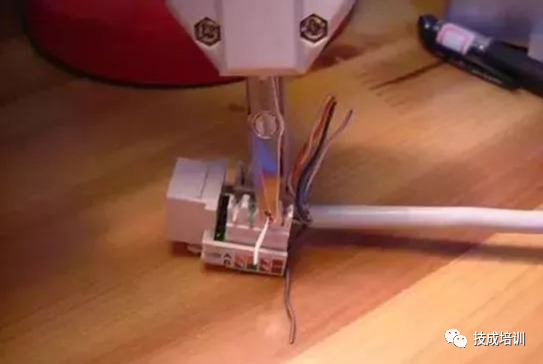

步骤1
将墙内网线(或者槽线),用专用的剥线钳或者压线钳的剥线刀在离线头10厘米长左右(也可以长一点,方便后面压线)的地方将网线表皮去掉(不要伤到金属线路)。
干货!网线接法详细图解~的图3
步骤2
分线,用打线钳逐根按进网线插座的金属卡槽内。
注意:
a.有的网线是四根白和橙绿蓝棕主色线缠绕,而不是白色和其他色系的混合的白线和主色线缠绕,所以要留心每一组两根线放好后,再拆其他的线,否则,四根白线你无法知道哪一根是白橙、白蓝、白绿、白棕。
b.每次分离后,先不要压线,等所有的线路都放置好,统一使用打线钳,逐根打线。
c.打线钳有内外之分,外侧较长,打下去之后会切掉外侧多余的线路,所以,如果不小心将外侧放在了网线插座的内侧则会裁断网线。
干货!网线接法详细图解~的图4
步骤3
把多余的线条剪掉后,将打好线的信息模块装到86盒面板上。好的网线插座后面还有护线卡,这样可以保护轻微的拖拽网线时,不至于脱落。
但多数是没有护线卡保护网线插座的,所以在往墙内和插座面板上放置网线插座的时候要小心,不要拽拉网线。

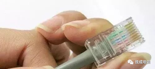

网线水晶头接法详细步骤

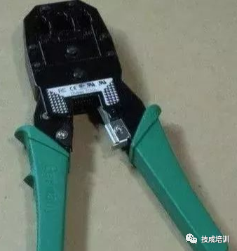

步骤1:工具准备
1、具有8P槽的压线钳一个。
干货!网线接法详细图解~的图5
2、五类网线,也就是现在最常用的网线若干米。
干货!网线接法详细图解~的图6
3、RJ-45插头,也就是所谓的水晶头若干。
干货!网线接法详细图解~的图7
PS:理论上水晶头只需要2个,以防万一,多备一些。

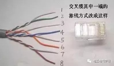

步骤2:了解网线标准线序
标准568A:1绿白,2绿,3橙白,4蓝,5蓝白,6橙,7棕白,8棕
标准586B:1橙白,2橙,3绿白,4蓝,5蓝白,6绿,7棕白,8棕

交叉线:一头是568A,另一头是568B

步骤4:实际网线水晶头制作步骤
1.用压线钳将网线的胶皮剪掉长约2cm即可。
2.按照上面说的标准线序把网线排列好,可能情况如下图:
干货!网线接法详细图解~的图8
3.把8股线末端剪齐。
4.将水晶头有塑料弹簧 片的一端向下,有金属针脚的一端向上,把整齐的8股线插入水晶头,并使其紧紧的顶在顶端。
5.把水晶头插入8P的槽内,用力的握紧压线钳即可!
干货!网线接法详细图解~的图9
以上就是网线水晶头接法详细步骤介绍了,希望能够帮到大家。其实网线水晶头接法就是这么简单,动动手就能完成,大家赶紧去试试吧。
