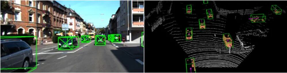

自动驾驶传感器融合:激光雷达+摄像头
自动驾驶传感器融合:激光雷达+摄像头的图1

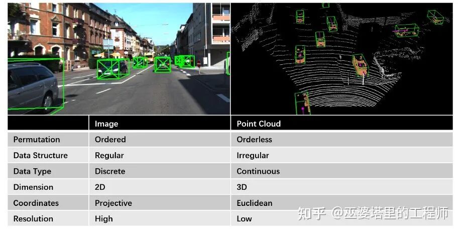

如下图所示,图像数据和点云存在着巨大的差别首先是视角不同,图像数据是真实世界通过透视投影得到的二维表示,而三维点云则包含了真实世界欧式坐标系中的三维信息,可以投影到多种视图。其次是数据结构不同,图像数据是规则的,有序的,稠密的,而点云数据是不规则的,无序的,稀疏的。在空间分辨率方面,图像数据也比点云数据高很多。

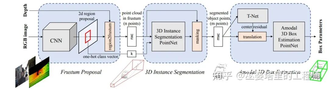

F-PointNet[2]由图像数据生成2D物体候选框,然后将这些候选框投影到3D空间。每个2D候选框在3D空间对应一个视椎体(Frustum),并将落到视椎体中所有点合并起来作为该候选框的特征。视椎体中的点可能来自前景的遮挡物体或者背景物体,所以需要进行3D实例分割来去除这些干扰,只保留物体上的点,用来进行后续的物体框估计(类似PointNet中的处理方式)。这种基于视椎的方法,其缺点在于每个视椎中只能处理一个要检测的物体,这对于拥挤的场景和小目标(比如行人)来说是不能满足要求的。
自动驾驶传感器融合:激光雷达+摄像头的图3
F-PointNet网络结构图

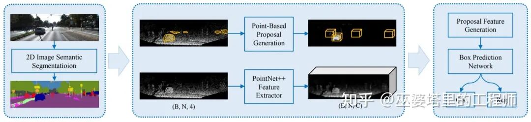

针对视椎的上述问题,IPOD[3]提出采用2D语义分割来替换2D物体检测。首先,图像上的语义分割结果被用来去除点云中的背景点,这是通过将点云投影到2D图像空间来完成的。接下来,在每个前景点处生成候选物体框,并采用NMS去除重叠的候选框,最后每帧点云大约保留500个候选框。同时,PointNet++网格被用来进行点特征提取。有了候选框和点特征,最后一步采用一个小规模的PointNet++来预测类别和准确的物体框(当然这里也可以用别的网络,比如MLP)。IPOD在语义分割的基础上生成了稠密的候选物体框,因此在含有大量物体和互相遮挡的场景中效果比较好。
自动驾驶传感器融合:激光雷达+摄像头的图4
IPOD网络结构图

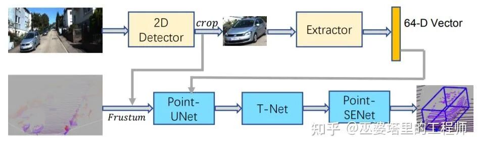

上面两个方法分别通过2D图像上的物体检测和语义分割结果来生成候选框,然后只在点云数据上进行后续的处理。SIFRNet[4]提出在视椎体上融合点云和图像特征,以增强视椎体所包含的信息量,用来进一步提高物体框预测的质量。

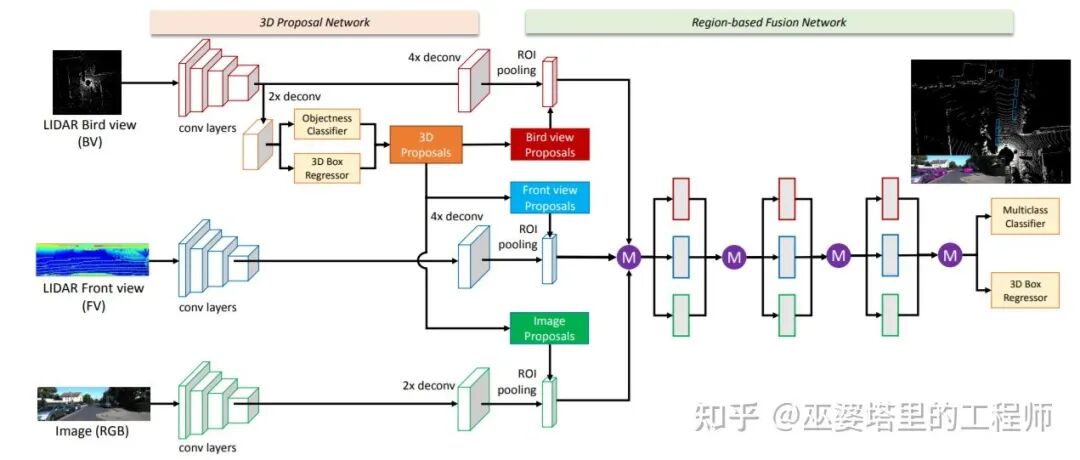

近年来,随着3D物体检测技术的快速发展,物体候选框的选取也从逐渐从2D向3D转变MV3D[5]是基于3D候选框的代表性工作。首先,它将3D点云映射到BEV视图,并基于此视图生成3D物体候选框。然后,将这些3D候选框映射到点云的前视图以及图像视图,并将相应的特征进行融合。特征融合是以候选框为基础,并通过ROI pooling来完成的。

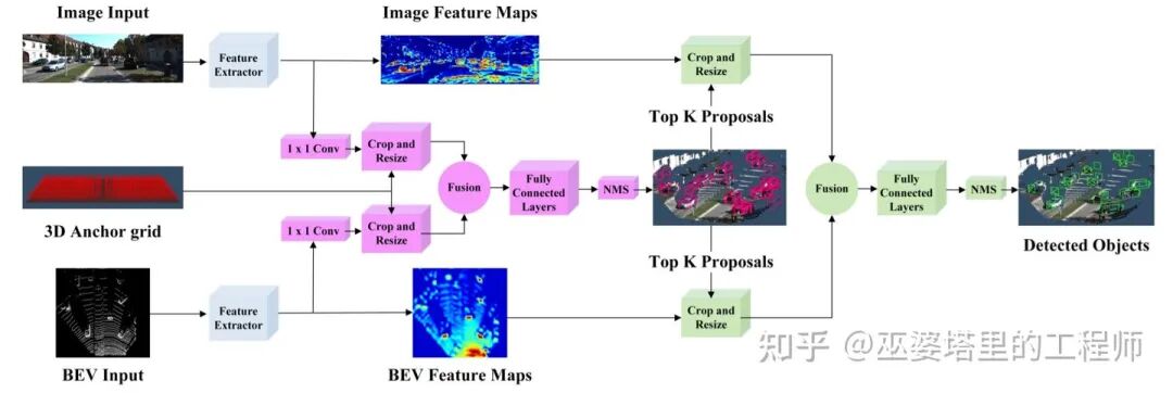

AVOD[6]的思路也是在3D候选框的基础上融合图像和点云特征。但是原始候选框的生成并不是通过点云处理得到,而是通过先验知识在BEV视图下均匀采样生成的(间隔0.5米,大小为各个物体类的均值)。点云数据用来辅助去除空的候选框,这样最终每帧数据会产生8万到10万个候选框。这些候选框通过融合的图像和点云特征进行进一步筛选后,作为最终的候选再送入第二阶段的检测器。因此,也可以认为AVOD的候选框是同时在图像和点云上得到的
自动驾驶传感器融合:激光雷达+摄像头的图7
AVOD网络结构图

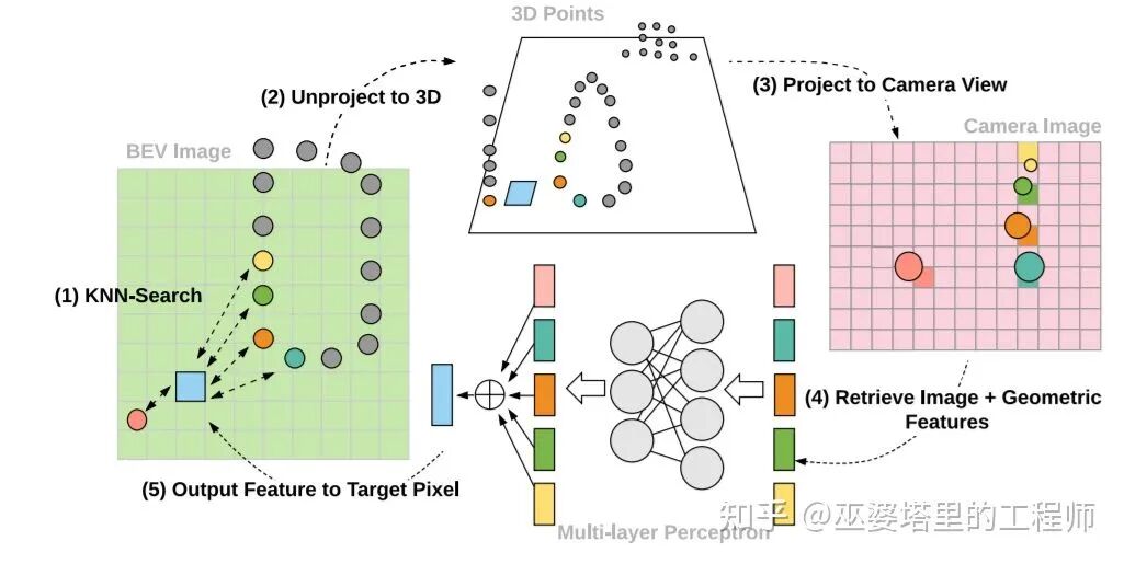

ContFuse[7]采用连续卷积(Continuous Convolution)来融合点云和图像特征。融合过程在BEV视图下完成。对于BEV上的一个像素(网格),首先在点云数据中找到其K个最邻近的点,然后将这些3D空间中的点映射到图像空间,以此得到每个点的图像特征。同时,每个点的几何特征则是该点到相应BEV像素的XY偏移量。将图像特征和几何特征合并作为点特征,然后按照连续卷积的做法对其进行加权求和(权重依赖于XY偏移量),以得到相应BEV像素处的特征值。对BEV的每个像素进行类似处理,就得到了一个BEV特征图。这样就完成了图像特征到BEV视图的转换,之后就可以很方便的与来自点云的BEV特征进行融合。ContFuse中在多个空间分辨率下进行了上述的特征融合,以提高对不同大小物体的检测能力。

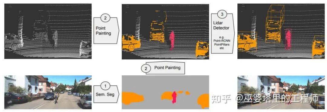

PointPainting[8]把点云投影到图像语义分割的结果中,这与IPOD中的做法类似。但是,PointPainting没有利用语义分割的结果来分离前景点,而是直接将语义分割的信息附加到点云上。这样做的好处是,融合之后的数据还是点云(但是具有更为丰富的语义信息),可以采用任何点云物体检测网络来处理,比如PointRCNN,VoxelNet,PointPillar等等。
自动驾驶传感器融合:激光雷达+摄像头的图9
PointPainting的融合流程图

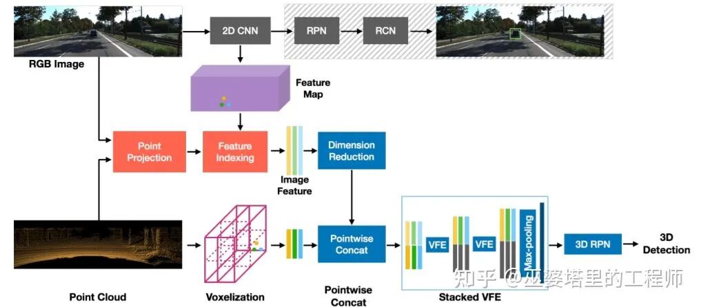

PointPainting中附加给点云的是2D图像的语义信息,这已经是高度抽象之后的信息,而原始的图像特征则被丢弃了。从融合的角度来看,底层特征的融合可以更大程度的保留信息,利用不同特征之间的互补性,理论上说也就更有可能提升融合的效果。MVX-Net[9]利用一个实现训练好的2D卷积网络来提取图像特征,然后通过点云和图像之间的映射关系将图像特征附加到每个点上。之后再采用VoxelNet来处理融合后的点特征。除了这种点融合策略,MVX-Net还提出了在voxel层次上融合,其主要的不同就在于将voxel而不是point投影到图像空间,因此图像特征是被附加在voxel之上。从实验结果来看,point融合比voxel融合结果略好,这也进一步说明了较低的融合层次可能会带来更好的效果。

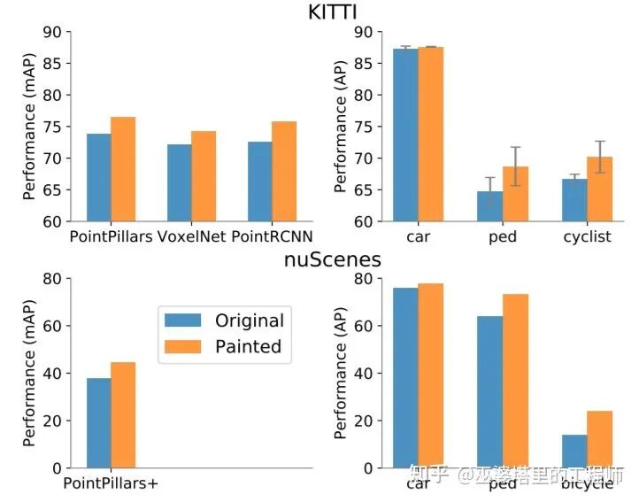

作为对比,只基于点云数据的VoxelNet其AP为64.17,MVX-Net将图像特征附加到点云上之后再采用VoxelNet就可以将AP提升到77.43,提升的幅度还是非常可观的。PointPainting中的对比实验也展示了类似的提升。下图是分别在KITTI和NuScenes上进行的对比实验。PointPillar,VoxelNet,和PointRCNN这三个点云物体检测的常用方法在结合了图像特征后都有了很大幅度的提升。尤其是对于行人和骑车的人这两个类来说,提升的幅度更大,这也证明了分辨率较高的图像特征对小目标的检测有很大的帮助。
自动驾驶传感器融合:激光雷达+摄像头的图11
