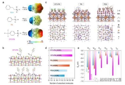

为解决上述瓶颈,本工作提出通过钝化窄带隙钙钛矿晶粒表面缺陷来提升薄膜的载流子扩散长度,从而制备出具有较厚吸光层和更高短路电流密度的电池,为实现更高效率的叠层电池奠定基础。 表界面缺陷钝化是提升钙钛矿电池性能的常用策略,但钝化分子与晶粒表面间的相互作用机制一直尚未明晰;其次,加热结晶过程中,钝化分子表面吸附动力学过程对于表面缺陷钝化效果至关重要,但领域中前期研究对这一关键点尚未引起关注。本工作中,通过分子动力学模拟研究发现,常用的钝化分子苯乙铵阳离子(PEA)在钙钛矿结晶过程中(温度大约100°C),与钙钛矿晶粒表面的吸附较弱,未能完全钝化表面缺陷位点。通过结构设计来调控钝化分子的极性,采用铵基端正电性更强的4-三氟甲基苯铵阳离子(CF3-PA)作为窄带隙钙钛矿的钝化分子,可以有效提升钝化分子在结晶温度下与缺陷位点的吸附能力。DFT计算结果表明,CF3-PA的极性强于PEA分子,与表面缺陷间具有更强的结合能,能更充分和更有效地钝化表面缺陷(如图1所示)。

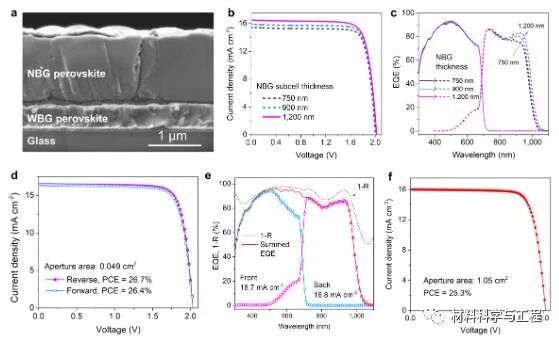

结合以上系列研究思路和器件设计,通过采用更厚的窄带隙吸光层,成功将全钙钛矿叠层电池的短路电流密度提升到16.5 mA/cm2以上,实现了更高效率的全钙钛矿叠层太阳能电池,实验室自测效率从25.6%提高到26.7%,同时研制出效率高达25.3%的大面积叠层电池(如图2所示)。

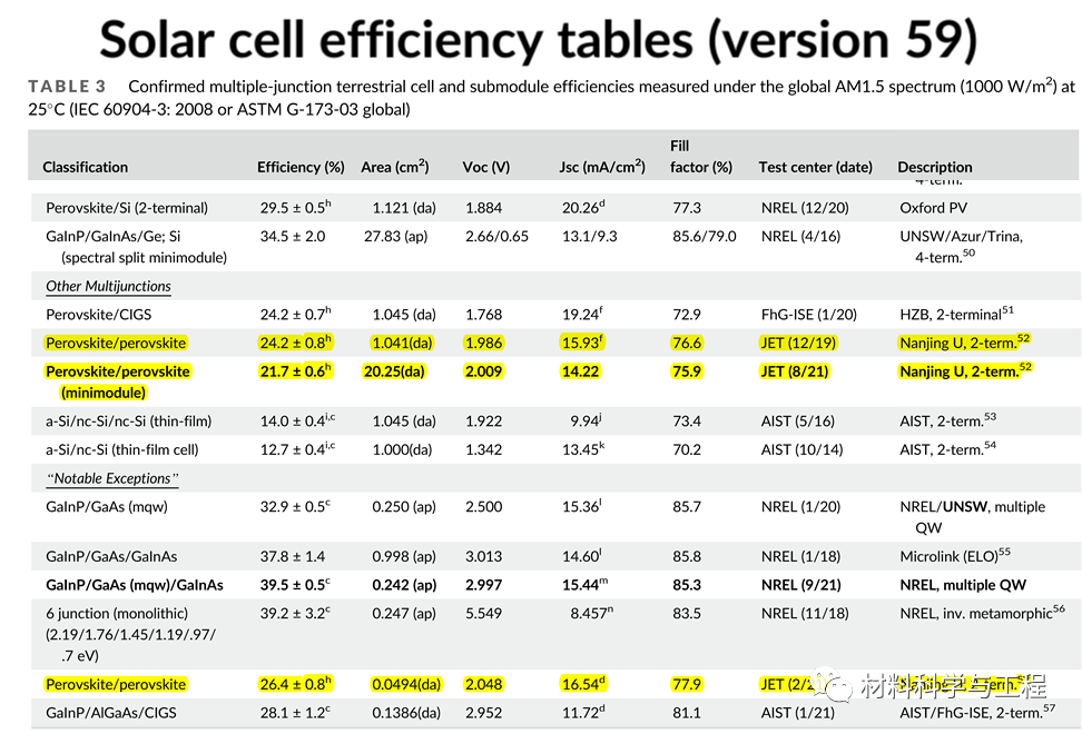

经国际权威机构JET第三方认证,谭海仁课题组研制的全钙钛矿叠层电池稳态光电转换效率高达26.4%,在国际上首次超越单结钙钛矿电池的最高认证效率25.7%。近期,团队在大面积全钙钛矿叠层电池组件也取得重要进展,通过采用可产业化的制备技术,研制出认证效率21.7%的叠层电池组件,为目前大面积钙钛矿电池组件的最高转换效率。相关结果已被收录到最新一期太阳能电池世界记录效率表《Solar cell efficiency tables》中(如图3所示)。截至目前,课题组共有三项叠层电池的世界记录被收录,分别为小面积全钙钛矿叠层电池认证效率26.4%,大面积叠层电池认证效率24.2%以及叠层电池组件认证效率21.7%。
南京大学今年首篇《Nature》!全钙钛矿叠层太阳能电池重要进展的图4
图3. 最新太阳能电池的世界记录效率表(叠层电池部分)。《Solar cell efficiency tables》是由"太阳能之父"Martin Green教授与美、日、意、澳等多国科学家联合编撰的权威榜单,代表着光伏领域全球最前沿的创新水平。
