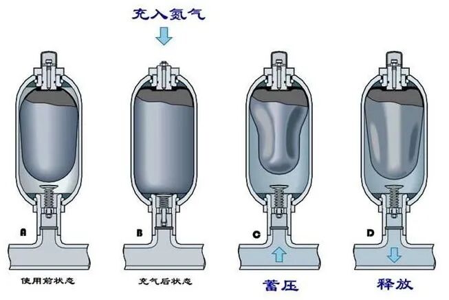

【液压知识】蓄能器在液压系统中的9种应用
蓄能器是液压气动系统中的一种能量储蓄装置。它在适当的时机将系统中的能量转变为压缩能或位能储存起来,当系统需要时,又将压缩能或位能转变为液压或气压等能而释放出来,重新补供给系统。当系统瞬间压力增大时,它可以吸收这部分的能量,以保证整个系统压力正常。

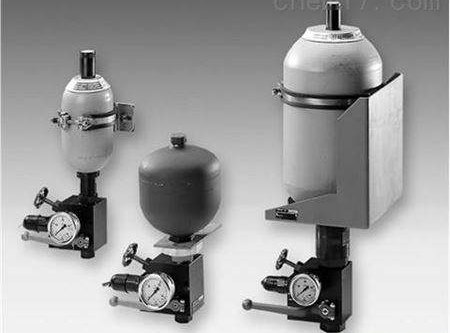

1.作辅助动力源
在液压系统工作时能补充油量,减少液压油泵供油,降低电机功率,减少液压系统尺寸及重量,节约投资。常用于间歇动作,且工作时间很短,或在一个工作循环中速度差别很大,要求瞬间补充大量液压油的场合。
2.保持恒压
液压系统泄漏(内漏)时,蓄能器能向系统中补充供油,使系统压力保持恒定。常用于执行元件长时间不动作,并要求系统压力恒定的场合。

4.输送异性液体
蓄能器内的隔离件(隔膜、气囊式活塞)在液压油作用下往复运动,输送被隔开的异性液体。常将蓄能器装于不允许直接接触工作介质的压力表(或调节装置)和管路之间。
5.吸收液压冲击
蓄能器通常装在换向阀或油缸之前,可以吸收或缓和换向阀突然换向,油缸突然停止运动产生的冲击压力。
