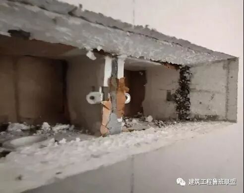

本文示例舜元建设(集团)有限公司项目的内墙保温施工工艺,本项目所处地域空气湿度大,夏冬气候极端明显,特殊的气候特点对于项目的保温材料有着特殊的要求。项目部根据特殊的气候条件,决定在项目施工中采用内墙保温施工工艺,总结分享以供大家参考借鉴。

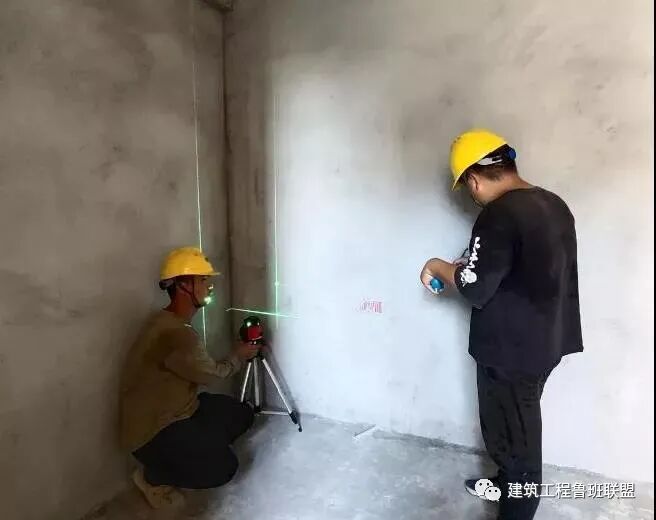

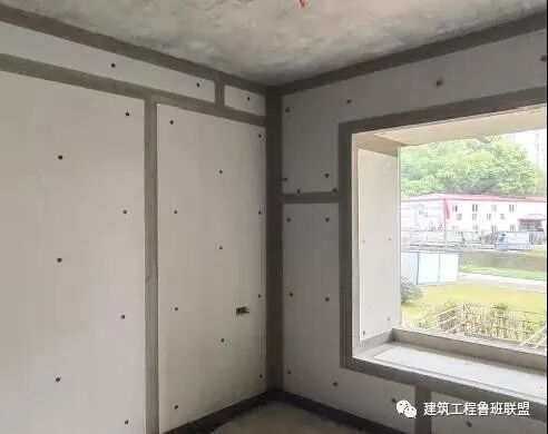

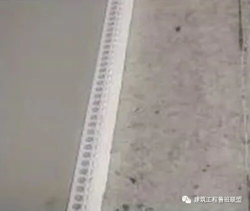

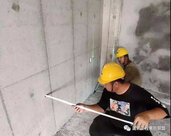

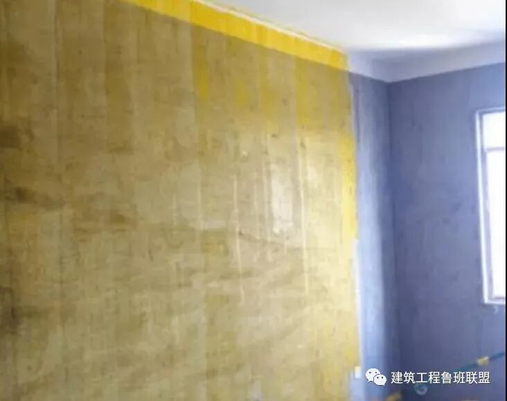

1、基层处理(砼墙面打磨、涂刷界面剂)、四周弹线定位:墙体表面应平整顺直,按照“一户一验”要求对每户进行检查方正性检查,包括铝膜施工免抹灰墙面,整体垂平度偏差不应大于4mm。基层砼墙面需要打磨消除表面浮浆、油脂,完成后涂刷墙体界面剂防止空气水分等渗透,有效保障材料之间粘接度,起到的是保障装饰的作用。
外墙内保温如何施工?现场示例!的图2
铝膜免抹灰墙面检查
外墙内保温如何施工?现场示例!的图3
抹灰墙面检查
外墙内保温如何施工?现场示例!的图4
涂刷墙体界面剂

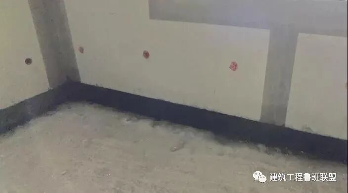

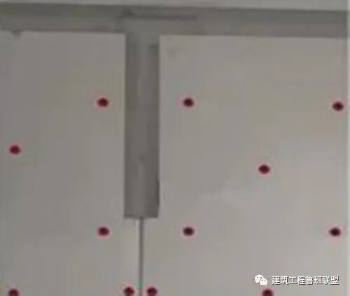

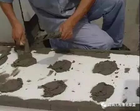

2、专用粘接砂浆、粘贴保温板、检查校平:使用保温板专用粘接剂采用点粘法进行施工,点粘法控制要点,板与基层墙体的粘贴面积不应小于板面积的30%,在门窗洞口四周、外墙转角和两端及距顶面和地面100mm处,均应采用通长粘结,且宽度不应小于50mm。
3、粘贴保温板:将裁好的保温板粘贴面紧贴于粘接剂饼上,同时使用顶板器将石膏板的上沿紧贴顶面楼板,在拆除顶板器同时,底部用复合板边角料撑热保温周定,使用直边靠尺以顶部及地面所弹参照线为准打夯保温板表面,确保板安装到位,再用水平尺调整平整。窗框部位裁剪相应大小的复合板,然后在窗框四周布满粘接剂饼,将保温板粘贴面紧贴于墙面,并保持垂直、水平。每块保温板切割时面板周边应切成65°~75°锐角。以确保搭接缝的黏结面,防止接缝处开裂。
4、保温板底部防潮节点:保温板粘贴过程中留置施工底部距离约10-15cm,用于细石混凝土填嵌施工,施工过程中需注意为防止施工厚度过大,表面易收缩开裂,一次成型难度大,需分二次施工,先按细石混凝土填塞密实,最后面层采用防水砂浆二次收光、收面。
外墙内保温如何施工?现场示例!的图5
保温板安装完成照片
外墙内保温如何施工?现场示例!的图6
专用粘接材料
