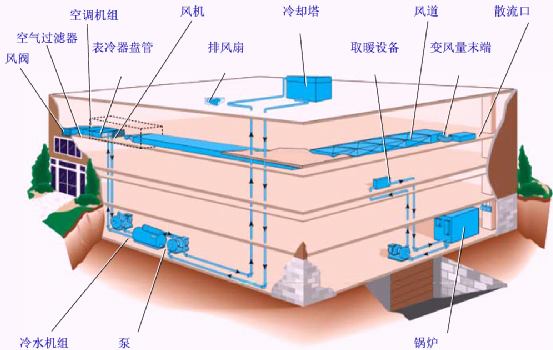

l空调机组控制
普通空调的监控要点如下:
l室外环境(空气温度)监测;
l室内温度监测;
l送风温度监测;
l新风阀阀位的监测和控制;
l回风阀阀位的监测和控制;
l排风阀状态监测;
l过滤网两端压差监测、报警;
l冷、热水盘管冷水调节阀控制,水温监测;
l送风机风机状态、电机故障监测和风机启停控制;
l回风机风机状态、电机故障监测和风机启停控制;
l风阀、水阀和蒸汽阀门的控制;

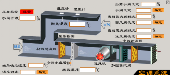

系统实现的监控功能:
l送风温度自动控制:冬季时,根据传感器实测的送风温度值自动对水阀开度进行PID运算控制,保证空调机送风温度达到设定温度的要求;反之,夏季根据传感器实测的送风温度值自动对水阀开度进行PID运算控制。通过调节水阀的开度,使送风温度达到用户的设定值;在过渡季节则根据室外送入新风的温度自动计算焓值,并与室内回风的焓值进行PID运算,其结果将自动控制新风阀、回风阀、排风阀的开度,以达到自动调节混风比的作用。
l一套楼宇自控系统设计描述书,非常全面,可以作为素材!的图3
l过滤网堵塞报警:空气过滤器两端压差过大时报警,并在图形操作站上显示及打印报警,并指出报警时间。
l空调机启停控制:根据事先设定的工作时间表及节假日休息时间表,定时启停空调机,自动统计空调机的运行时间,提示定时对空调机进行维护保养。
l联锁保护控制:风机停止后,新回排风风门、电动调节阀自动关闭;风机启动后,其前后压差过低时故障报警,并联锁停机;并在图形操作站上显示报警。
l防冻控制:在大灾之年当温度过低时,风机自动停机保护。

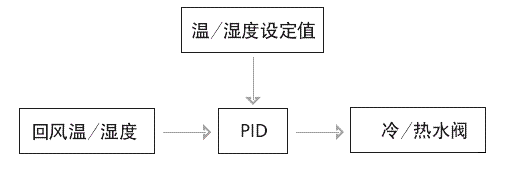

系统实现的监控功能:
l送风温度自动控制:冬季时,根据传感器实测的温度值自动对水阀开度进行PID运算控制,保证新风机送风温度达到设定温度的要求;反之,夏季根据传感器实测的温度值自动对水阀开度进行PID运算控制。通过调节水阀的开度,使送风温度达到用户的设定值。
l新风机启停控制:根据事先设定的工作时间表及节假日休息时间表,定时启停新风机,自动统计新风机运行时间,提示定时对新风机进行维护保养。
l联锁保护控制:风机停止后,新风风门、电动调节阀自动关闭;风机启动后,其前后压差过低时故障报警,并联锁停机。
