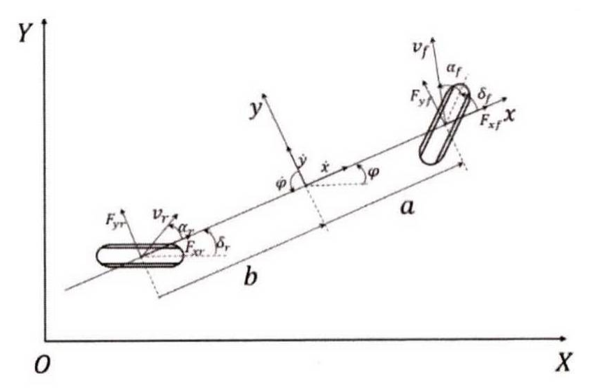

汽车四轮转向系统的稳定性主要取决于侧倾和横摆两个方向的运动。本文研究目标是车辆快速稳定地进行路径跟踪,属于车辆操纵稳定性问题,因此在建模时不考虑车辆的侧倾运动,建立车辆模型如图1所示。
自动驾驶4WS车辆路径跟踪最优控制算法仿真的图1
图1 车辆单轨模型
在图1中,坐标系。秒Z为车辆坐标系,坐标系OXY为大地坐标系。假设车辆模型为单轨模型,即只考虑车辆横向、纵向和横摆运动,经过受力分析,四轮转向模型如下:

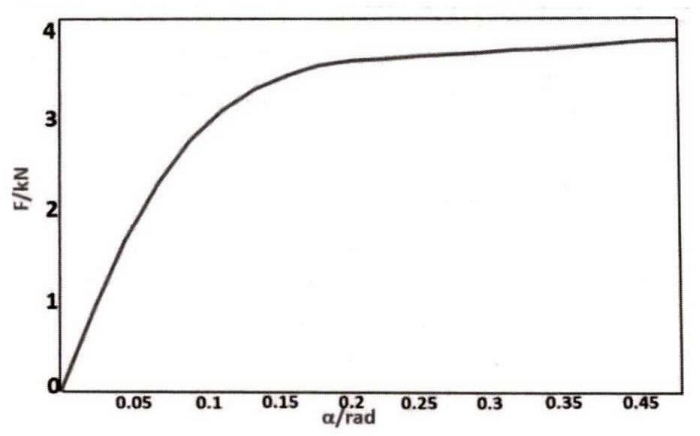

前文在前轮轮胎小侧偏角假设下建立了车辆模型,而在四轮自动驾驶车辆的实际运行过程中,在极限工况下轮胎侧偏角会超出线性假设的范围,这会导致原有的车辆运动学模 型不准确从而影响路径跟踪精度。由图2可以看出,当轮胎侧偏角小于0.15rad时,侧偏角与侧向力成线性关系且侧偏刚度较大。当侧偏角大于0.15rad时,侧偏角与侧向力成线 性关系且侧偏刚度较小。
自动驾驶4WS车辆路径跟踪最优控制算法仿真的图12
图2 轮胎侧偏特性
为了使控制区域能够覆盖所有轮胎侧偏角。根据这两个区域的线性特性分别建立两个不同参数的二自由度车辆方程,并基于这两个方程设计权系数后轮最优控制算法。

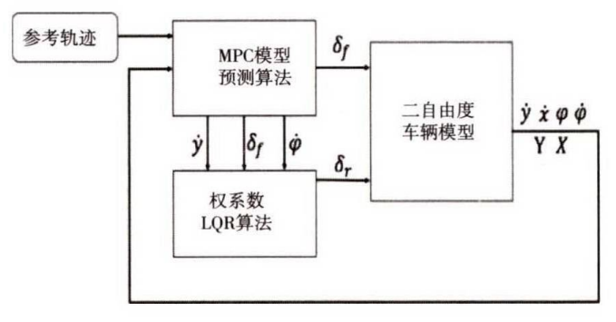

综上所述,整个算法流程如图3所示。
自动驾驶4WS车辆路径跟踪最优控制算法仿真的图18
图3 算法联合仿真流程图
将参考轨迹输入到模型预测算法中,基于车辆状态构建目标函数,解算目标函数后,由“预测-跟踪 ”的流程输出每一步的最优前轮转角控制量。然后将前轮转角、y 轴速度和横摆角速度输入到权系数LQR算法中得到最优的后轮转向角,将得到的前、后轮转角一同输入到二自由度车辆模型中得到车辆状态反馈量,从而形成路径跟踪闭环控制。

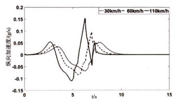

为了验证算法效果,采用双移线工况进行路径跟踪仿真,路面附着系数μ取 0.8,模型预测的预测周期取 0.05,预测步长取 20,控制步长取 5,松弛因子取 10,权重系数取 1000。

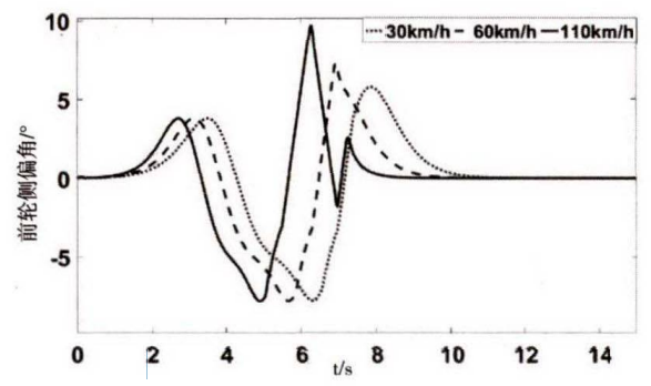

分别在 30km/h 、60km/h 、110km/h 车速下进行仿真,路径跟踪效果如图所示,从图中可以看出,在 60km/h 以内的路 径跟踪效果基本没有变化,对速度的鲁棒性很好,而在高车速 110km/h 工况下,在转弯处跟踪路径出现了些许波动,出现此现象的原因是模型线性化的累积误差,使预测路径偏离。综合三种工况下的仿真结果可以得出此算法的路径跟踪效果良好,且对速度有较强的鲁棒性。
结合图 5-7 , 可以看到车辆在不同工况下的动态响应,随着车速增大,控制增量也在增大,但始终保持在约束范围内,满足高速下自动驾驶车辆操纵稳定性的要求。

自动驾驶4WS车辆路径跟踪最优控制算法仿真的图20
图5 前轮侧偏角随时间变化图

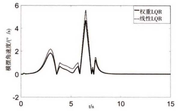

由图8中可以看出,考虑非线性轮胎侧偏特性的权系数 LQR后轮转角控制方法比基于线性特性设计的LQR方法横摆角速度更小。另外,在6s处车辆进行U型弯路径跟踪时,线性的LQR控制方法横摆角速度达到 5.5deg/s,这会增加车辆的驾驶难度,而权系数LQR方法将横摆角速度减小到了 5deg/s以下,有效地提高了四轮转向车辆路径跟踪时的操纵稳定性。
自动驾驶4WS车辆路径跟踪最优控制算法仿真的图23
图8 110km/h 车速下车辆横摆角速度变化图
