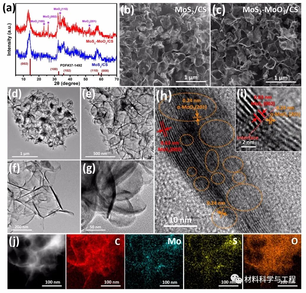

2MoS
/CS
和
MoS
−MoO
/CS
的形貌

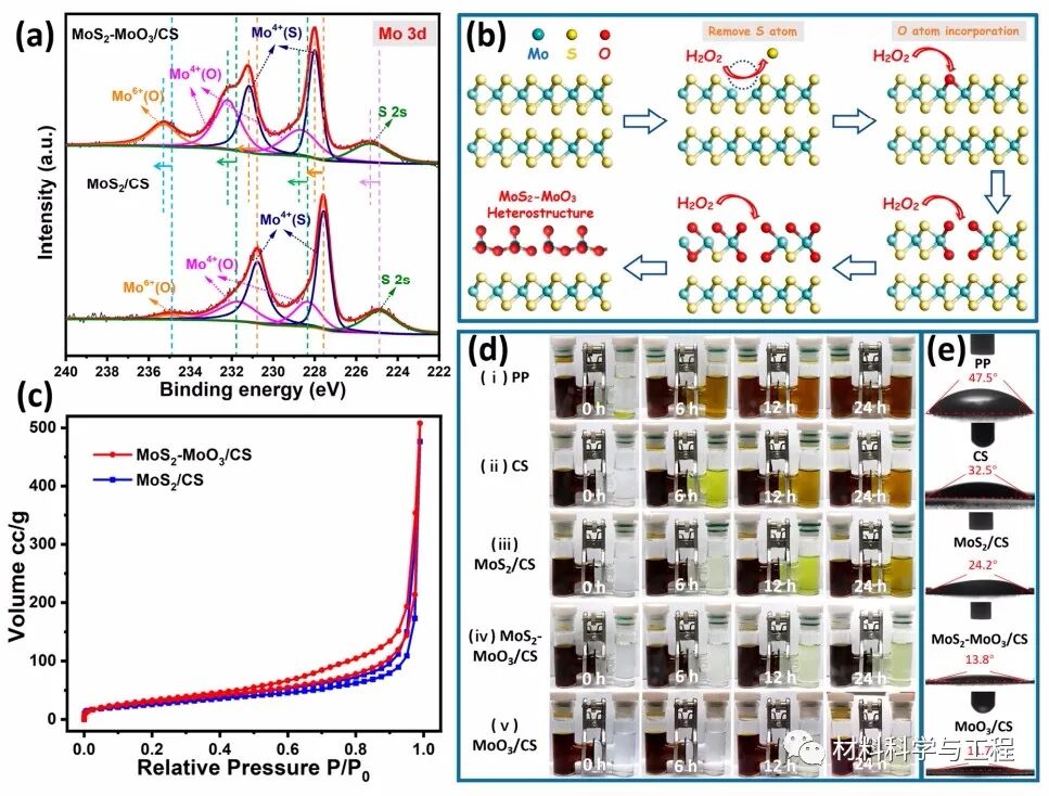

3(a) MoS
/CS
和
MoS
−MoO
/CS
的
XPS
光谱
;(b) H
O
氧化二硫化钼过程示意图
;(c) MoS
/CS
和
MoS
−MoO
/CS
的氮吸附等温线
;(d)
多硫化物扩散试验
;(e) PP, CS−PP, MoO
/CS−PP, MoS
/CS−PP,
和
MoS
−MoO
/CS−PP
的
DME/DOL
电解液接触角照片
图

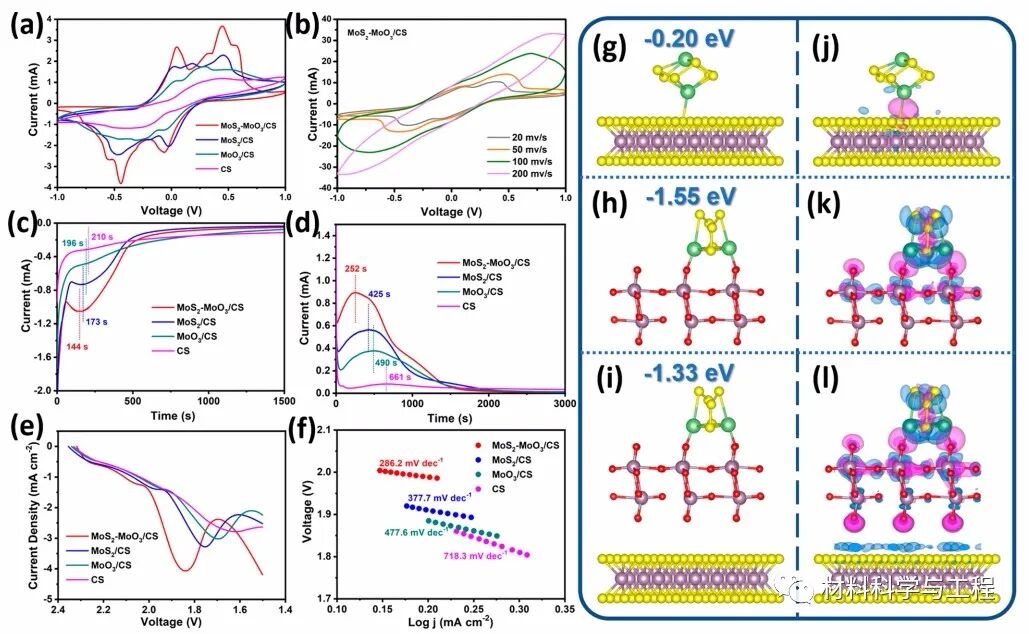

对称电池的
CV
曲线;
Li
S
6
在
MoS
MoO
和
MoS
−MoO
表面的几何稳定吸附模型

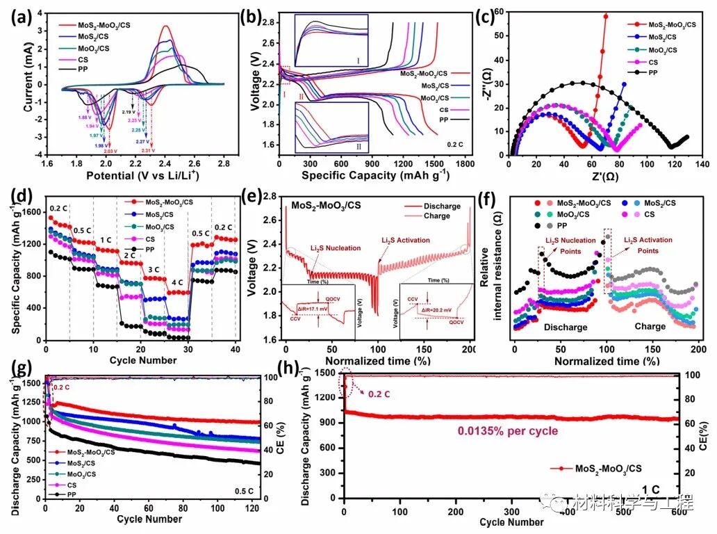

图
5PP, CS−PP, MoS
/CS−PP
和
MoS
−MoO
/CS−PP
电池的电化学性能

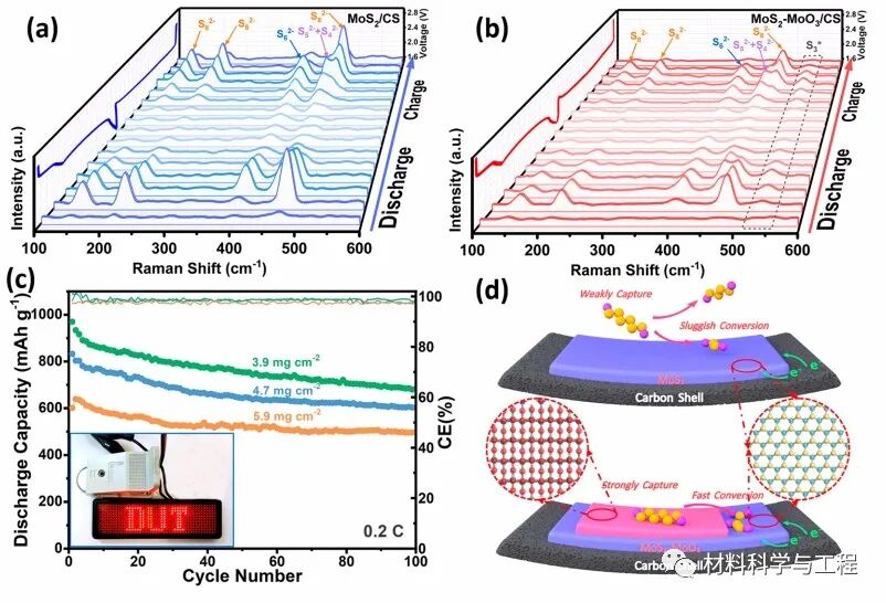

6MoS
−MoO
/CS−PP
和
MoS
/CS−PPbatteries
充放电过程中的原位拉曼光谱
