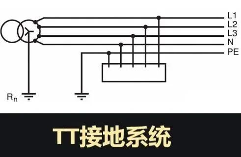

对于电源是三相四线制的电源一般是低压电源,它是由三根火线L1、L2、L3和工作零线N组成,在供电时电线的排列顺序是按照用电单位的方向从左到右依次水平排列着L1、N、L2、L3这四根线。 当到了我们用电的终端后,有的电气设备需要保护接地PE线,这就要分出五根线,它们分别是L1、L2、L3、N和PE线,这就是所谓的三相五线制。 从所问的问题来看,在三种接地系统中都会用到三相四线制,比如在TT接地系统中,它要求变压器二次绕组的中性点要接地,电气设备的外壳也要接地。
电源是三相四线,设备是三相五线制,怎么办?的图1
这种接地方式只在特殊场合使用,比如医院、矿井等,一般场合都不用这种接地方式,从原理示意图中可以看出这里的接地线和接地体需要独立设置。

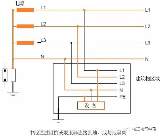

第二种是IT接地系统,变压器二次绕组的中性点是与地面绝缘的或者是用较大的电阻再与地相接,对于这种供电的接地系统,其电气设备的外壳也是需要重新设置接地线和接地体的,如下图所示。

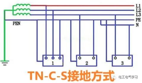

我以上讲的两种供电方式都是采用的是三相四线制,但是这两种供电接地方法在我们日常用电布线中用的不是很广泛,在日常中用的比较广泛的是TN接地方法,它除了变压器二次绕组中性点接地外,在所连接的电气设备外壳也需要接地,并且这些接地点都是有很好的电气连接的,如下图所示。
电源是三相四线,设备是三相五线制,怎么办?的图3
其中工作零线N和接地PE线,是从中性线中分立出来的,目前为止这种供电接地方式是普遍使用的,对于有工作零线和接地要求的电气设备从PEN线中分离出来就可以了,并且采用不同的电线颜色加以区别,比如工作零线用淡蓝色线,接地线用黄绿双色线。

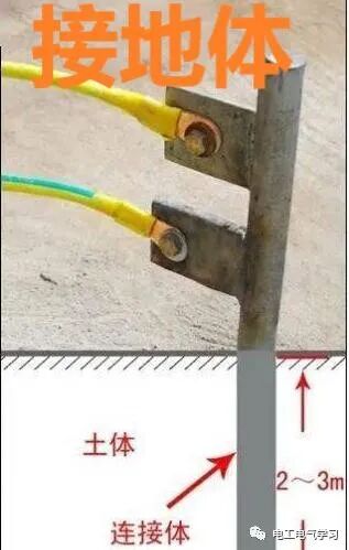

对于接地装置的设置,可以采用自然接地体,比如与大地有可靠连接的建筑物的金属结构,比如铁轨、钢管以及构架等。如果制作人工接地体,可以采用钢管、角钢以及废钢铁等。为了防腐蚀,在《低压供配电规范》中明确规定接地极规挌和镀锌要求,而且要二根接地极用镀锌扁铁连接,接地极的长短根据地势而定。
电源是三相四线,设备是三相五线制,怎么办?的图5
对于接地线,电气设备的外壳要与接地干线连接,接地干线经过两条连接线要与接地体连接,电气设备的接地线要单独与接地干线或者接地体连接,不能串联连接。
