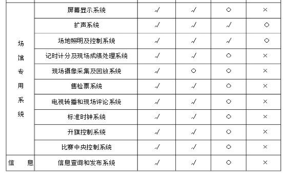

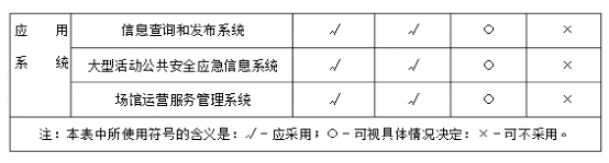

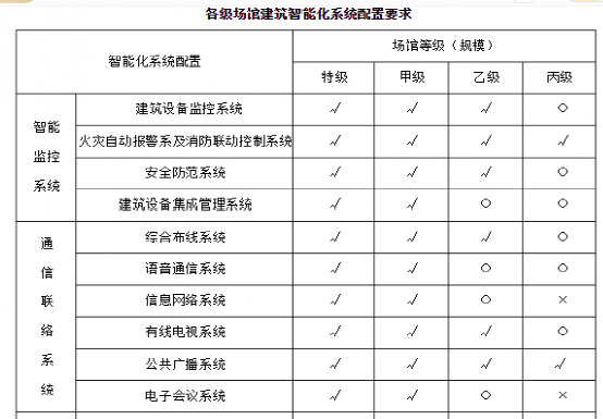

根据《体育建筑智能化系统工程技术规程  JGJ/T179-2009及《体育建筑电气设计规范JGJ 354-2014》等相关规范要求,体育建筑智能化系统配置要求如下表:

根据上述规范要求,博览中心工程建设项目中体育馆及游泳馆均按乙级比赛场馆设置,智能化系统建议由以下系统构
