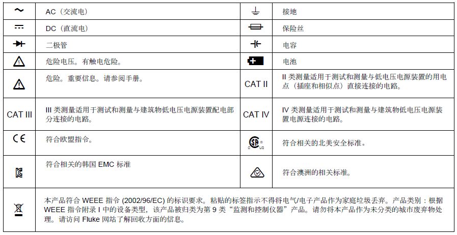

使用万用表前需了解标准符号
1.1国际电气符号
线束工程师:万用表的使用方法图解、使用口诀(附钳表)的图1

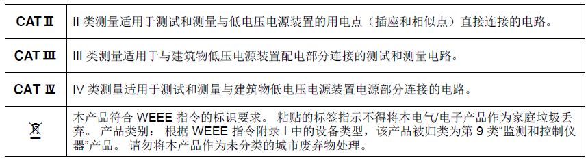

1.2标准的安全等级
线束工程师:万用表的使用方法图解、使用口诀(附钳表)的图2

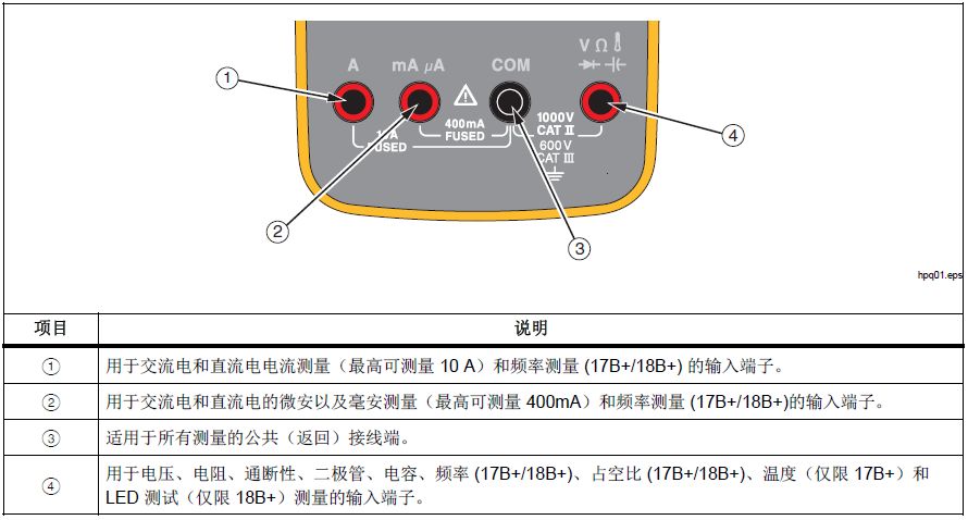

了解万用表的接线端与显示屏幕
2.1接线端
线束工程师:万用表的使用方法图解、使用口诀(附钳表)的图3

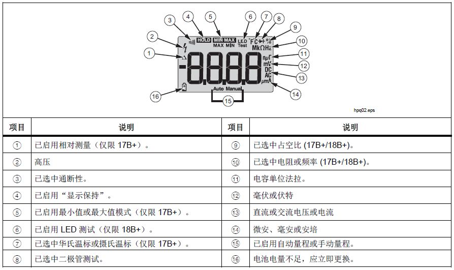

2.2显示屏
线束工程师:万用表的使用方法图解、使用口诀(附钳表)的图4

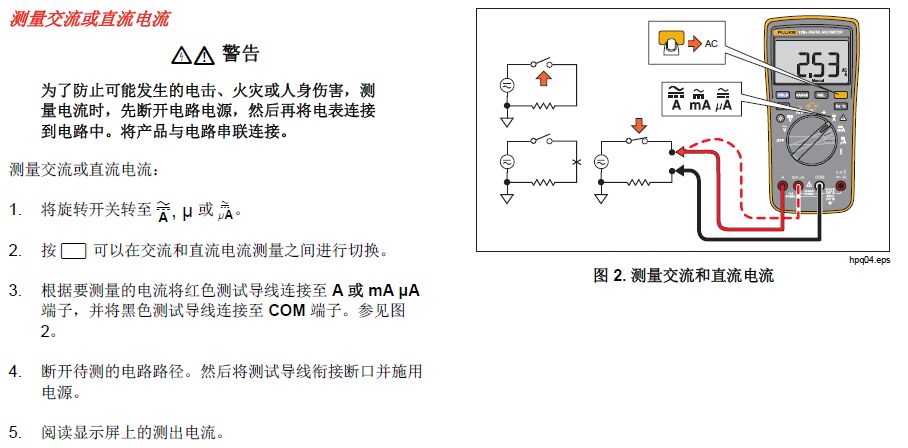

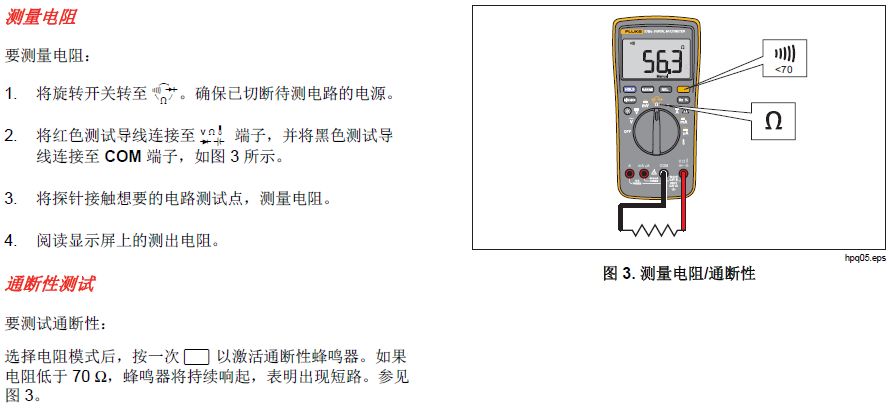

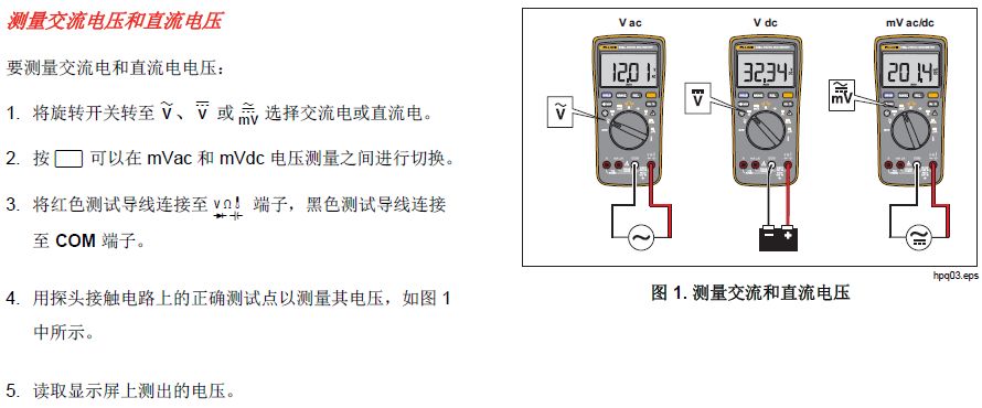

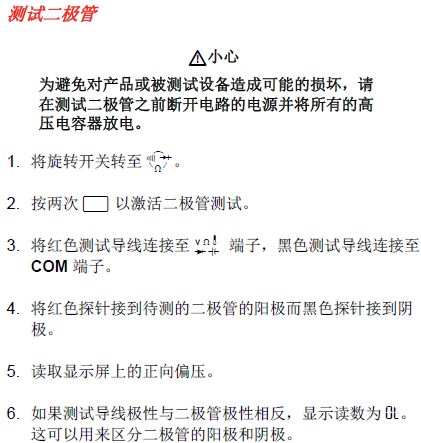

 选择不同的挡位进行测量
3.1
线束工程师:万用表的使用方法图解、使用口诀(附钳表)的图5
3.2
线束工程师:万用表的使用方法图解、使用口诀(附钳表)的图6
3.3
线束工程师:万用表的使用方法图解、使用口诀(附钳表)的图7
3.4
线束工程师:万用表的使用方法图解、使用口诀(附钳表)的图8
3.5
线束工程师:万用表的使用方法图解、使用口诀(附钳表)的图9

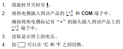

测量温度,可选择17B+
线束工程师:万用表的使用方法图解、使用口诀(附钳表)的图10

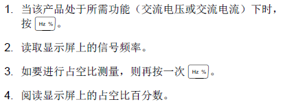

3.7
测量频率和占空比,可选择17B+或者18B+
线束工程师:万用表的使用方法图解、使用口诀(附钳表)的图11

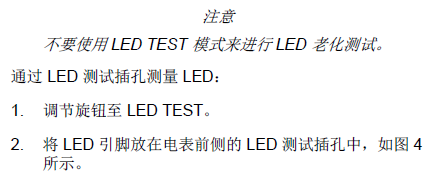

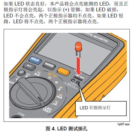

测量发光二极管LED,可选择18B+
线束工程师:万用表的使用方法图解、使用口诀(附钳表)的图12
线束工程师:万用表的使用方法图解、使用口诀(附钳表)的图13

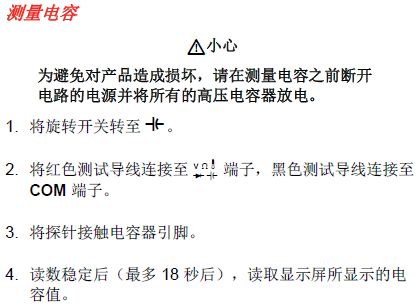

5、测R不带电,测C先放电
严禁在被测电路带电的情况下测电阻。检查电器设备上的大容量电容器时,应先将电容器短路放电后再测量。
