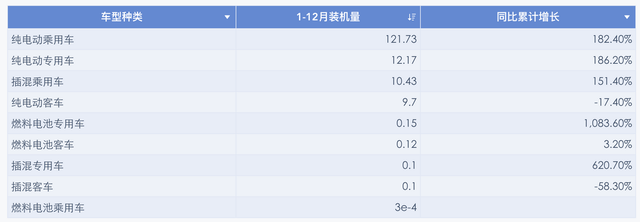

2021年的汽车市场,可以从乘用车、大巴和专用车几个方向上来看。乘用车不用多说,大巴的市场一直比较平稳(或者说潜力基本用尽),专用车在2021年表现出来不俗的战斗力。
目前从装机量来看,纯电动专用车占据了中国第二大车用动力电池市场,而2022年在重卡电动化在节能减排方面具有巨大的潜力。
如何看待换电重卡的方向?的图1
表1 2022年主要市场的增长速度

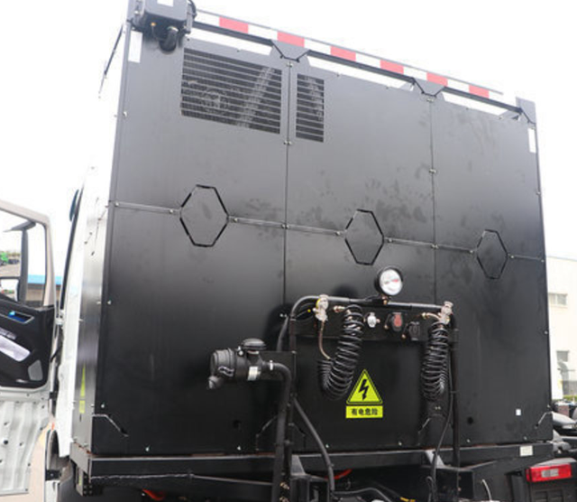

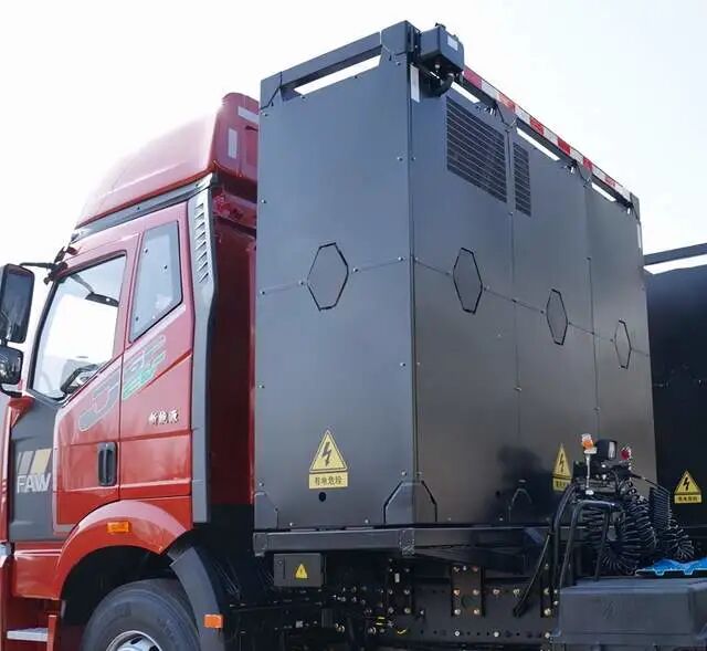

根据立国之前的分类演讲,国内重卡换电技术主要有三种:顶吊式换电、单侧整体换电、双侧整体式换电。

图2 三种不同的换电方式

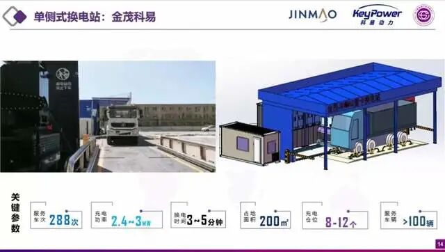

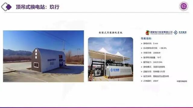

● 顶吊式的换电方案:这种方案是使用钢索来调运电池包,接近落座的时候,使用钢索的柔性实现对位误差兼容,特点是技术简单、成本比较低,是最早商用化的方案。

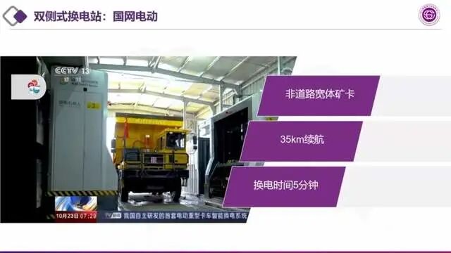

● 整体侧换的方案:采用机器人刚性的抓取机构,控制精度要求比较高。比较适合城市的公共型换电站,换电机器人需要视觉、激光雷达精密的定位装置,这使得适应性很好、推广起来更容易。其中双侧最大的优势是电池不占货箱空间,需要两套机器人,两套存储充电仓。

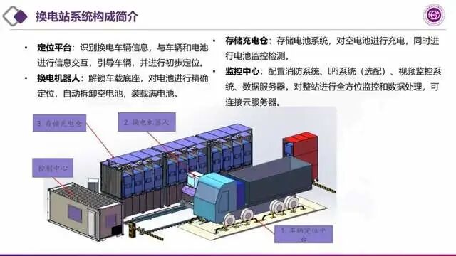

从分解来看,电池的存储充电仓,一般采用就地充电的方案。在环境恶劣情况下,也可以把后面的整套存储充电仓装在车上运输,在特殊区域进行配件。这个里面核心部件就是换电机器人——对电池搬运设备,可以从侧面抓取(通过激光雷达或者机器视觉进行精准定位),甚至是吊顶顶上抓取(定位平台)。换电的车载系统一般是由一个车载的换电底座跟车固定在一起,有一个可更换的换电式电池系统总成,在车和换电站之间进行流转。
如何看待换电重卡的方向?的图8
图4 换电装置概览

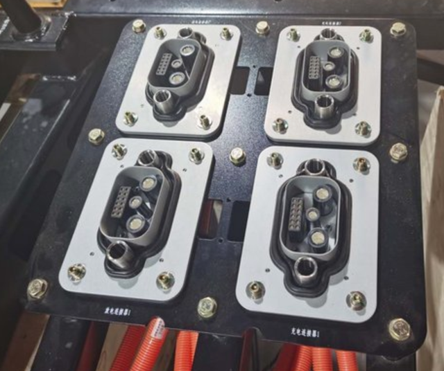

国家电投旗下的玖行能源公司提供整套换电机构,玖行能源也可建设换电站。在纯电重卡的车辆底盘上安装了对接换电电池包的底座,底座上安装两个充电连接器和放电连接器,在电池包上也有相对应的插接器,由于换电过程中会频繁的插拔,对充电连接器和放电连接器的可靠性和耐久性要求相当的高,插拔次数要求也是极高的。
如何看待换电重卡的方向?的图10
如何看待换电重卡的方向?的图11
图5 重卡标准电池包
这个电池包设计的方案,是并联扩展的方案,从282kWh最大扩展到350kWh。我的理解,在做乘用车换电的同时,重卡换电和标准电池方案已经跑了一段时间了。
如何看待换电重卡的方向?的图12
图6 换电重卡的换电连接器部分
