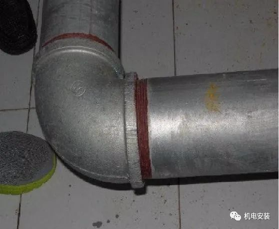

一、管道丝扣连接 (镀锌钢管、衬塑镀锌钢管 )
机电工艺之各种管道连接方式汇总的图1
1 断管:根据现场测绘草图。在选好的管材上画线。按线断管
a 用砂轮锯断管。应将管材放在砂轮锯卡钳上。对准画线卡牢。进行断管。断管时压手柄 用力要均匀。不要用力过猛,断管后要将管口断面的铁膜、毛刺清除干净
b 用手锯断管。应将管材固定在压力案的压力钳内,将锯条对准画线,双手推锯,锯条要 保持与管的轴线垂直,推拉锯用力要均匀,锯口要锯到底,不许扭断或折断,以防管口断面 变形
2 套丝:将断好的管材,按管径尺寸分次套制丝扣,一般以管径 15-32mm 者套丝 2次, 40-50mm 者套丝 3次, 70mm 以上者套丝 3-4次为宜
a 用套丝机套丝,将管材夹在套丝机卡盘上,留出适当长度将卡盘夹紧,对准板套号码, 上好板牙,按管径对好刻度的适当位置,紧住固定扳 机,将润滑剂管对准丝头,开机推板, 待丝扣套到适当长度,轻轻松开扳 机
b 用手工套丝板套丝,先松开固定扳 机,将套丝板板盘退到零度,按顺序号上好板牙,把 板盘对准所需刻度,拧紧固定扳 机,将管材放在压力案压力钳内,留出适当长度卡紧;将套 丝板轻轻套入管材,使其松紧适度,而后两手推套丝板, 带上 2-3扣,再站到侧面扳套丝板,用力要均匀,待丝扣即将套成时,轻轻松开扳 机,开机退板,保持丝扣应有锥度
3 配装管件:根据现场测绘草图将已套好丝扣的管材配装管件
a 配装管件时应将所需管件带入管丝扣,试试松紧度(一般用手带入 3扣为宜),在丝扣 处涂铅油、缠麻后带入管件,然后用管钳将管件拧紧,使丝扣外露 2-3扣,去掉麻头,擦净 铅油,编号放到适当位置等待调直
b 根据配装管件的管径的大小选用适当的管钳
4. 管段调直:将已装好管件的管段,在安装前进行调直。
a 在装好管件的管段丝扣处涂铅油,联接两段或数段,联接时不能只顾预留口方向而要照 顾到管材的弯曲度,相互找正后再将预留口方向转到合适部位并保持正直。
b 管段联接后,调直前必须按设计图纸核对其管径、预留口方向、变径部位是否正确。
c 管段调直要放在调管架上或调管平台上, 一般两人操作为宜,一人在管段端头目测,一人 在弯曲处用手锤敲打,边敲打 边观测,,直至调直管段无弯曲为止。并在两管段联接点处标 明印记,卸下段或数段,再接上另一段或数段直至调完为止。
d 对于管段联接点处的弯曲过死或直径较大的管道,可采用烘炉或气焊加热到 600-800℃ (火红色) 时,放在管架上将管道不停的转动,利用管道自重使其平直,或用木板垫在加热处用 锤轻击调直,调直后在冷却前要不停的转动,等温度降到适当时在加热处涂抹机油。凡是经过加热调直的丝扣,必须标号印记,卸下来重新涂铅油缠麻,再将管段对准印记拧紧。
e 配装好阀门的管段,调直时应先将阀门盖卸下来,将阀门处垫实再敲打,以防震裂阀体。
f 镀锌碳素钢管不允许用加热法调直
g 管段调直时不允许损坏管段

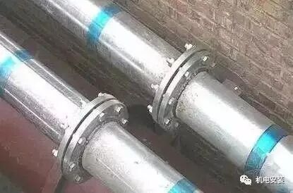

二、 管道法兰连接 (需要拆卸、与设备阀门等连接)
2.1 凡管段与管段采用法兰盘联接或管段与法兰阀门连接者, 必须按照设计要求和工作压力 选用标准法兰盘
2.2 法兰盘的 联接螺栓直径、长度应符合规范要求,紧固法兰盘螺栓时要对称拧紧,紧固 好的螺栓外露丝扣应为 2-3扣,不宜大于螺栓直径的二分之一
2.3 法兰盘连接衬垫,一般给水(冷水)采用厚度为 3mm 的橡胶垫,供热、蒸汽、生活热 水管道应采用厚度为 3mm 的石棉橡胶垫。垫片要与管径同心,不得放偏
机电工艺之各种管道连接方式汇总的图2

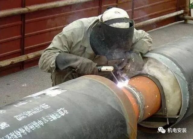

三、管道焊接
机电工艺之各种管道连接方式汇总的图3
3.1 根据设计要求,工作压力在 0.1MPa 以上的蒸汽管道、一般管径在 32mm 以上的采暖 管道以及高层建筑消防管道可采用电、气焊连接
3.2 管道焊接时应有防风、防雨雪措施,焊区环境温度低于 -20℃,焊口应预热,预热温度 为 100-200℃,预热长度为 200-250mm
3.3 一般管道焊接为对口形式及组对
3.4 焊接前要将两管轴线对中,先将两管端部点焊牢,管径在 100mm 以下可点焊三点,管 径在 150mm 以上以点焊四点为宜。
3.5 管材壁厚在 5mm 以上者应对管端焊口部位铲坡口,如用气焊加工管道坡口,必须除去 坡口表面的氧化皮,并将影响焊接质量的凹凸不平处打磨平
3.6 管材与法兰盘焊接, 应先将管材插入法兰盘内, 先点焊 2-3点再用角尺找正找平后方可 焊接,法兰盘应两面焊接,其内侧焊缝不得凸出法兰盘密封面

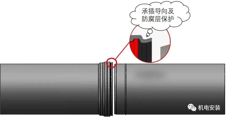

四、 管道承插口连接
机电工艺之各种管道连接方式汇总的图4
4.1 水泥捻口:一般用于室内、外铸铁排水管道的承插口连接
a 为了减少捻固定灰口,对部分管材与管件可预先捻好灰口,捻灰口前检查管材管件有无 裂纹、 砂眼等缺陷, 并将管材与管件进行预排,校对尺寸有无差错,承插口的灰口环行缝隙 是否合格
b 管材与管件连接时可在临时固定架上,管与管件按图纸要求将承口朝上,插口向下的方 向插好,捻灰口。
c 捻灰口时, 先用麻钎将拧紧的比承插口环行缝隙稍粗一些的青麻或扎绑绳打进承口内, 一 般打两圈为宜(约为承口深度的三分之一),青麻搭接处应大于 30mm 的长度,而后将麻 打实,边打边找正、找直并将麻须捣平
d 将麻打好后,即可把捻口灰(水与水泥重量比 1:9)分层填入承口环形缝隙内,先用薄 捻凿,一手填灰,一手用捻凿捣实,然后分层用手锤、捻凿打实,直到将灰口填满,用厚薄与承口环行缝隙大小相适应的捻凿将灰口打实打平,直至捻凿打在灰口上有回弹的感觉即为 合格
e 拌合捻口灰,应随拌合随用,拌好的灰应控制在一个半小时内用完为宜,同时要根据气 候情况适当的调整用水量
f 预制加工两节管或两个以上管件时,应将先捻好灰口的管或管件排列在上部,再捻下部灰 口,以减轻其震动。捻完最后一个灰口应检查其余灰口有无松动,如有松动应及时处理
g 预制加工好的管段与管件应码放在平坦的场所,放平垫实,用湿麻绳缠好灰口,浇水养 护,保持湿润,一般常温 48小时后方可移动运到现场安装
h 冬季严寒季节捻灰口应采取有效的防冻措施,抹灰用水可加适量盐水,捻好的灰口严禁 受冻,存放环境温度应保持在 5℃以上,有条件亦可采取蒸汽养护
4.2 石棉水泥接口:一般室内、 外铸铁给水管道敷设均采用石棉水泥捻口, 即在水泥内掺适 量的石棉绒拌合
4.3 铅接口:一般用于工业厂房室内铸铁给水管敷设, 设计有特殊要求或室外铸铁给水管紧 急抢修,管道碰头急于通水的情况可采用铅接口
4.4 橡胶圈接口:一般用于室外铸铁给水管铺设、 安装的管与管接口。管与管件仍需采用石 棉水泥捻口
