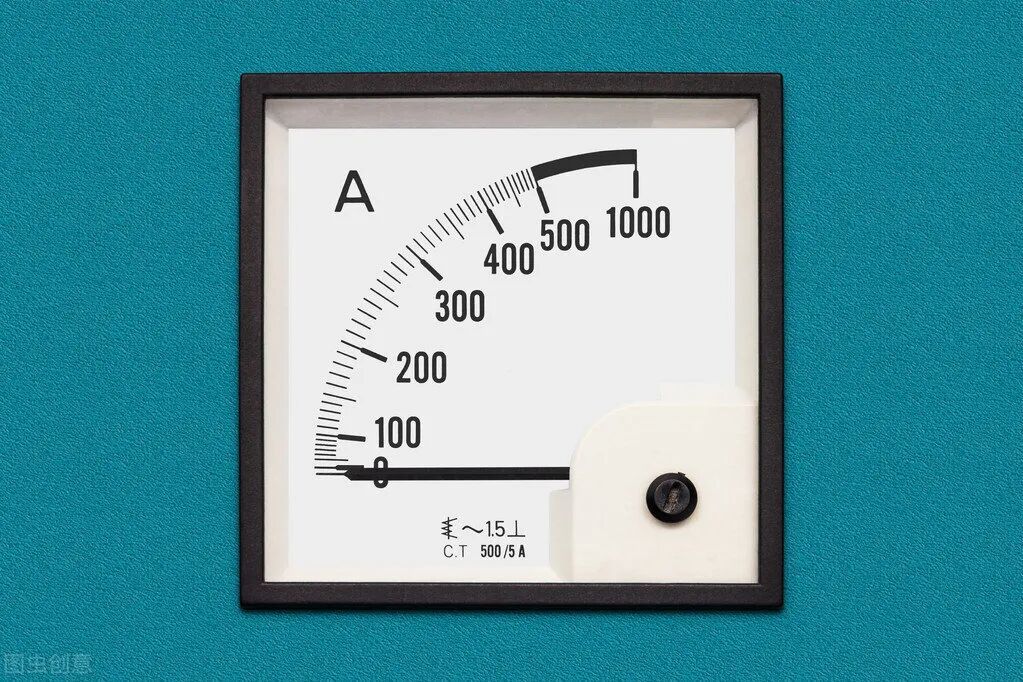

2、电流表、电压表、电度表等检测仪表
常用电气元件功能汇总,值得收藏!的图2
用于检测电流(一般要配电流互感器)、电压、电能等,要注意实际检测值和显示值之间的区别。
电度表要注意和互感器的匹配,以及单相、三相三线、三相四线的差别。

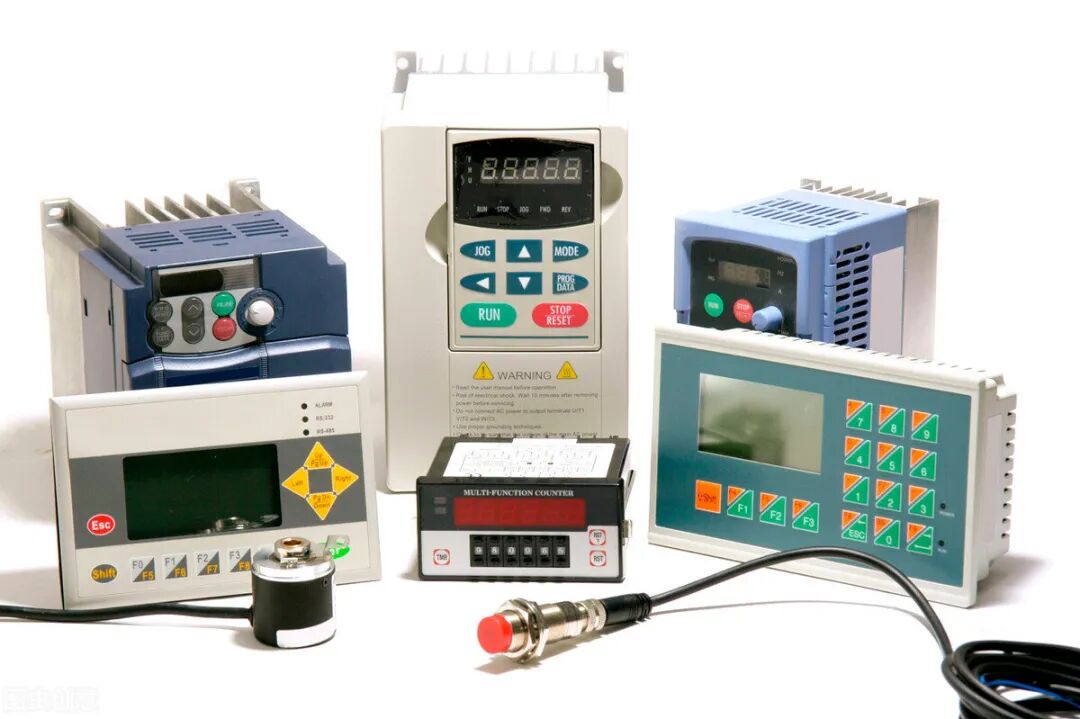

3、计时器、计数器等
常用电气元件功能汇总,值得收藏!的图3
用于计量时间、和数量。要注意用户要求的位数和电压等级。

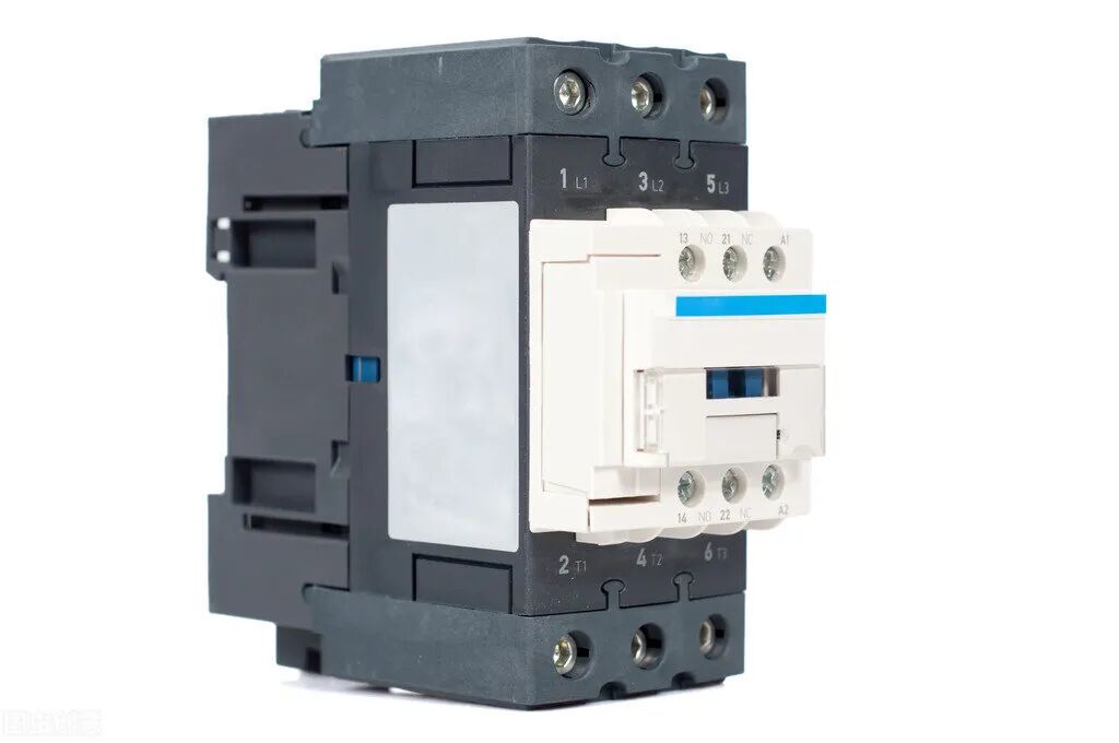

1、变频器
常用电气元件功能汇总,值得收藏!的图4
功能:通过整流和逆变来实现对频率的控制,以实现调速。常用变频器均为交-直-交型。
常用的控制方式有V/F控制、矢量控制、直接转矩控制;调速方式主要有:多功能端子调速、模拟量调速、通讯调速。
变频器的过载能力,一般按三分钟过载60秒来核定,过载倍数为1.36~1.6倍不等;要区分额定输出电流、轻过载额定输出电流、重过载额定输出电流、过载电流等参数。
选择变频器要把握以下两个原则:1.变频器的额定输出电流必须要满足电机的额定电流;2.变频器的过载电流必须满足电机的过载电流。

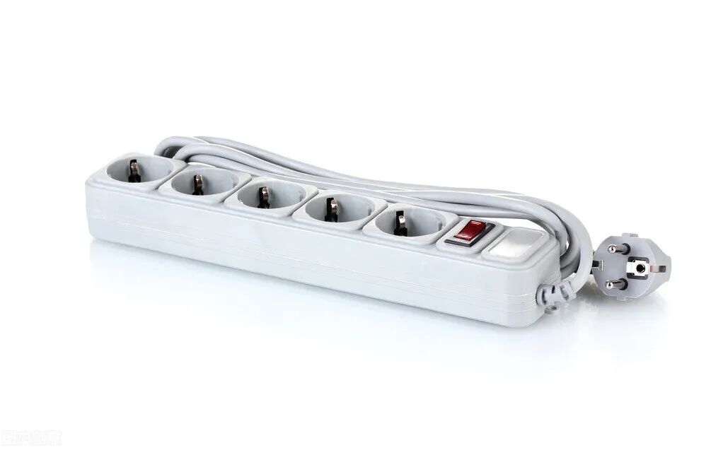

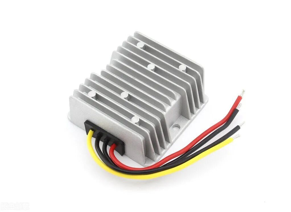

5、过电压保护器(浪涌保护器)
常用电气元件功能汇总,值得收藏!的图5
功能:用于线路的过电压保护,主要用于保护由于雷电等引起的感应电压的冲击,保护线路上的电子元器件。
