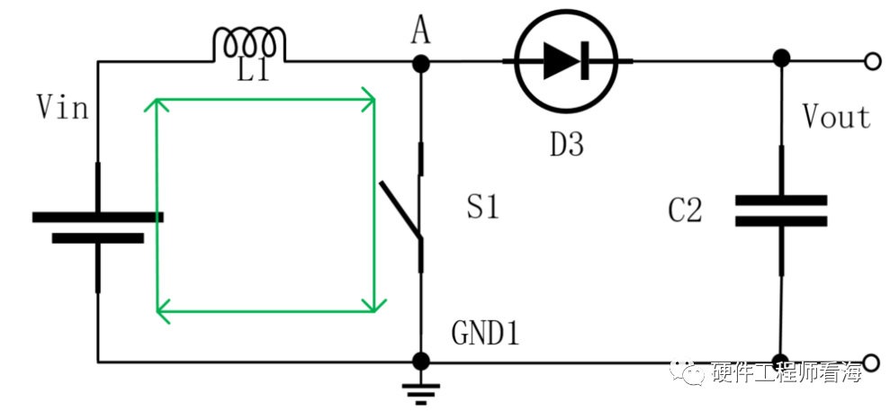

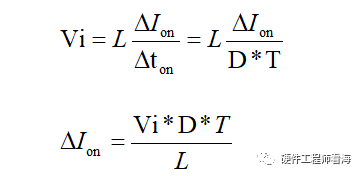

根据推导,开关闭合时,充电路径见上图绿色回路,此时给电感充电,可以列出方程:
干货|怎么选择boost升压电路的电感?三个公式搞定!的图2
其中:
Vi:输入电压         L:电感量    △Ion:充电时电感电流纹波
D:开关的占空比    T:开关周期,是频率f的倒数
将上面公式稍微整理,可以得到:
干货|怎么选择boost升压电路的电感?三个公式搞定!的图3

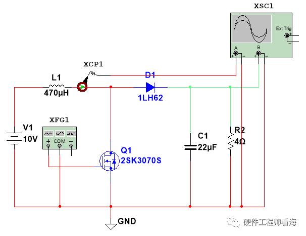

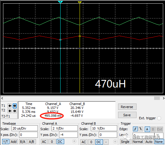

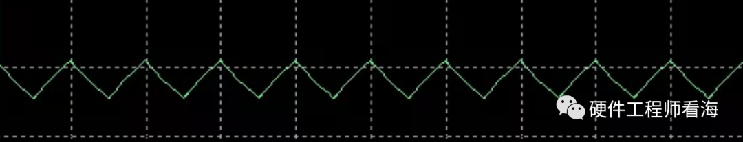

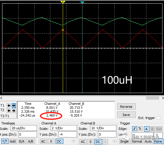

我们对上图中的boost进行仿真,分别对比470uH和100uH时的纹波,示波器中绿色的是输出电压红色的是电感电流可以看出其仿真结果与计算基本一致,在Vi=10V,Vo=20V,f=20Khz,D=50%前提下:
电感选取为470uH时,△Ion=0.5A;
电感选取为100uH时,△Ion=2.5A;
(1mV=1mA)而输出电压基本不变
干货|怎么选择boost升压电路的电感?三个公式搞定!的图9
干货|怎么选择boost升压电路的电感?三个公式搞定!的图10
