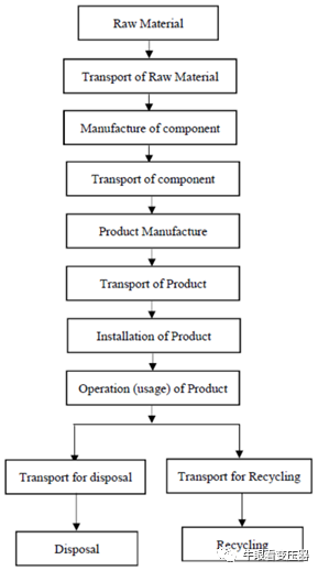

计算碳足迹时考虑产品从“出生到终老”全寿命的总碳排放量。图1示意性地显示了分析所考虑的产品生命周期的边界
变压器的碳足迹和减少二氧化碳排放的潜力的图1
1产品生命周期边界
以上各个阶段都有能源消耗和CO2排放。当回收材料全部或部分用于生产时,整个系统的碳足迹就会减少。

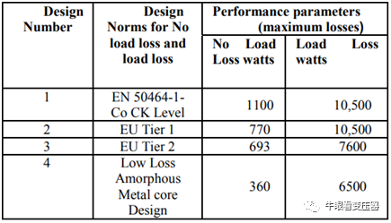

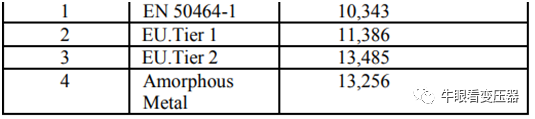

本研究计算了1000kVA 11/0.4kV油浸式(ONAN)变压器生命周期的碳足迹。考虑4种不同的设计性能参数和效率水平,所研究变压器的性能参数如表1所示。
1  变压器性能参数

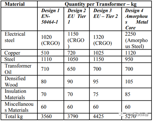

钢材包括油箱、散热片、螺栓、螺母、夹紧材料等。变压器铁芯用的电工钢(CRGO)是单独分类。表2给出了符合表1损耗的4种不同设计的材料数量。
2 1000kVA变压器的材料数量

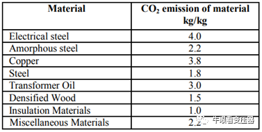

根据表3计算原材料的碳足迹,考虑材料生产时的CO2排放量。
材料的碳足迹

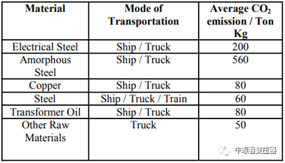

B.原材料的运输
生产变压器的原材料采用卡车、铁路、船舶等多种运输方式。考虑到物料生产中心和消费点分布较广,典型运输方式及每吨物料平均CO2排放量如表5所示。
5  材料运输的碳足迹

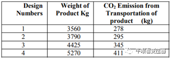

F.产品运输
全球对变压器的需求是通过进口和出口的结合来满足的,有些地区有出口,有些地区以进口为主。当产品在其生产的地区使用时,运输距离很低,而当它出口时,它可以是数千公里的量级。在分析中考虑了1500km的全球加权平均运输距离,其中船舶和卡车运输的比例估计为60:40。4种变压器设计的排放量见表6
表6产品出厂运输CO2排放量

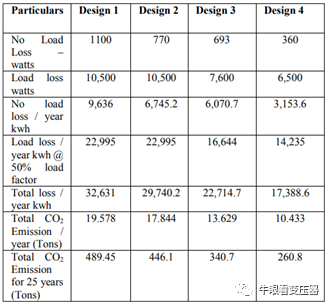

H.产品运行

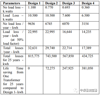

这一阶段产生最大的CO2排放,因为变压器的空载损耗和负载损耗在25年的预期寿命内都将被考虑在内。
下面的计算假设变压器在整个使用寿命期间以50%的负载率运行,空载损耗在此期间保持不变。
该计算假设在整个生命周期内CO2排放量/kWh保持不变。然而,由于未来增加的新发电能力将主要来自可再生能源,这种情况在未来将会减少
7 1000kVA变压器使用寿命碳排放量

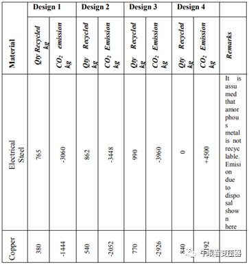

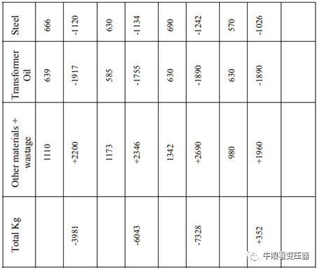

I.产品的报废和回收
生命周期的这一阶段包括材料的回收和废物的处理。回收利用的潜力是根据今天的技术来计算的。
表8显示回收和处置的物料数量。这个阶段的回收和使用具有负的排放值,因为回收是一种环境收益,如表8所示。处理其他材料(非回收)和回收后的剩余材料需要能源,估计排放量为200kg/t
表8 物料寿命结束时的回收和处置情况
变压器的碳足迹和减少二氧化碳排放的潜力的图10变压器的碳足迹和减少二氧化碳排放的潜力的图11

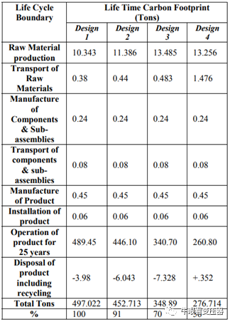

J. 1000kVA变压器的全寿命周期碳足迹
表9 总结了4种1000kVA变压器设计的净碳足迹。
表9 1000kVA变压器的使用寿命碳足迹

 K.节约电能潜力
由于电能发电的节约,CO2排放量减少。所考虑的4种1000kVA变压器设计的寿命节能潜力评估见表10。

从表9的计算结果可以看出,采用改进的设计可以减少变压器的CO2排放。例如,与设计1相比,设计2、设计3和设计4的生命周期CO2排放量分别为91%、70%和56%。低损耗变压器节省电能如表10所示。

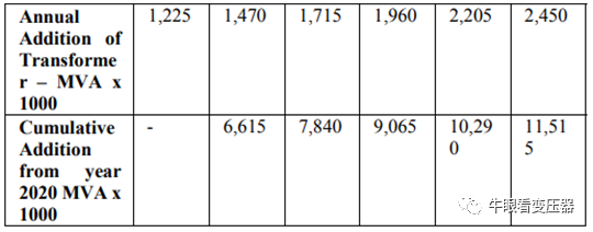

据假设,全球电力系统变压器的新增数量从2020年的122.5万MVA的水平以每年4%的复合速度增长。系统中现有变压器的基础排放被认为是不变的。即使每年有5%的现有高损耗/变压器被低损耗设计取代,其节省的潜力也会高得多。
从2020年到2045年电力系统变压器的估计年增加量和累计增加量见表11。
表11 预计变压器年增加量及累计增加量

根据四种不同的损耗水平,计算了1000kVA变压器从出生到终老的碳足迹。可以看出,在欧盟指令引入之前,符合典型设计的变压器的寿命碳排放量为496.9吨。如果采用设计4中的高效变压器,寿命排放降低到276.7吨,降低了44%。
