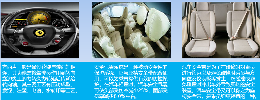

被动安全系统
汽车基础入门知识 | 汽车内外饰介绍的图3
安全气囊的组成:主要由传感器、气体发生器、点火器、气囊袋、ECUSRS警报灯等组成。
安全气囊工作原理:当撞击感知器检测到撞击时,ECU会判断撞车程度决定是否触发充气装置,通常由汽油或炸药等气体发生剂配合点火装置组成充气模块。由于撞击过程时间非常短,一般气囊由触发至完成充气过程约2535毫秒。

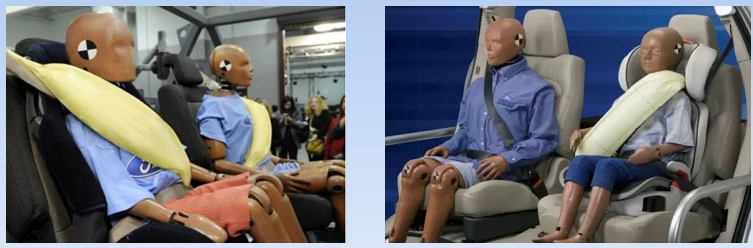

膨胀式安全带:膨胀式安全带, 别名:气囊式安全带。在安全带中预留一个空气袋以及类似于安全气囊的感知装置。
碰撞中安全带紧束时,此气囊也会同时充气,产生弹性空间,让安全带紧束时对于乘员的伤害不再如此剧烈。

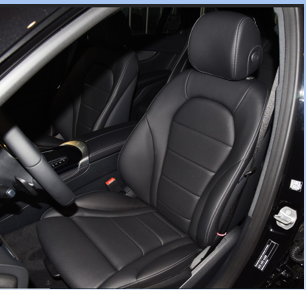

座椅系统
座椅系统是用来在车内给驾乘者提供支撑,在保证方便进出和驾驶操作的前提下给驾乘者提供有效的约束,并在事故发生过程中给乘员提供安全保护。
座椅系统在满足驾乘者舒适性调节的同时,还要具有锁止装置,以确保安全。
主要工艺:冲压、焊接、电泳、发泡、缝纫等
主要功能:通风、加热、电动调节、按摩等
汽车基础入门知识 | 汽车内外饰介绍的图5
