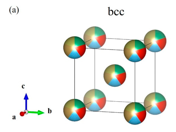

图1  bcc结构的高熵状态。
彩色的球意味着这个位置是被几个原子随机占据,实线表示晶胞。

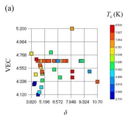

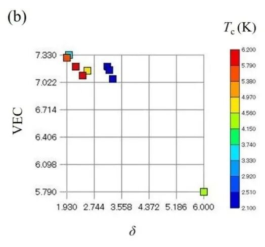

       Jiro Kitagawa在综述中讨论了bcc和hcp高熵合金超导体的δ(组成元素之间原子半径的不匹配性)和VEC(每个原子的价电子数)对Tc(超导临界温度)的相关性(图2a和2b)。在价电子数约为4.5时,bcc高熵合金超导体的Tc出现了一个宽峰。当价电子数降低到7时,几乎所有hcp高熵合金的Tc都显示增强的趋势。bcc结构的稳定性在δ高达约10的时候时都是趋于稳定的;另一方面,δ似乎对HCP的相稳定性容差很小。在bcc型高熵合金超导体中,超导态对δ具有较强的抗干扰性。

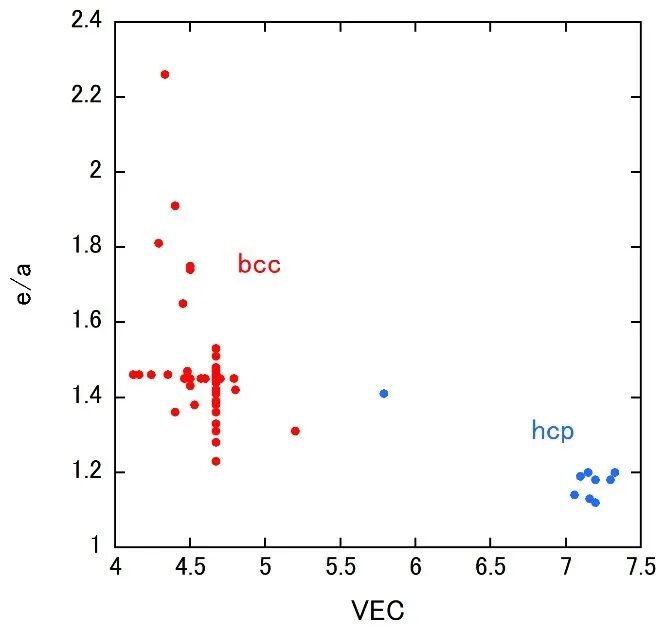

      Jiro Kitagawa在综述中还讨论了基于e/a和VEC的bcc和hcp高熵合金超导体的相选择问题。e/a是每个原子中的平均巡游电子数。bcc超导体和hcp高熵合金超导体的相选择图如图3所示。同时考虑e/a和VEC可能有助于材料的设计。

图2  (a) bcc型HEA超导体和(b) hcp型HEA超导体的Tc δ和VEC依赖性。

图3  bcc超导体和hcp HEA超导体的相选择图。

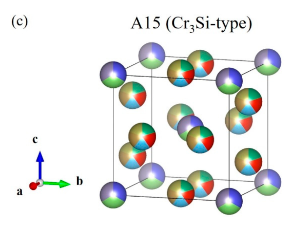

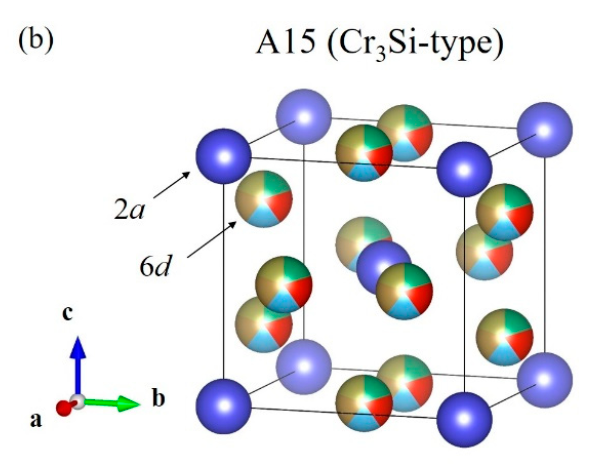

      Jiro Kitagawa在综述中介绍了另外几种高熵合金超导体:CsCl型、α-Mn型、A15型、NaCl型、σ相和层状结构的HEA超导体。一部分高熵合金表现出偏离晶体4d金属固溶体的马蒂亚斯定则现象; 然而,对于每种晶体结构类型,Tc和VEC之间仍然存在相关性。这种相关性的存在表明了由晶体结构决定的费米能级态密度显示出了关键作用。
