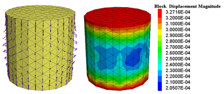

下图所示的是在运行一定时步后(model step 20000)的位移矢量图和位移等值线图。

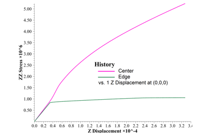

下图所示的是两个垂直应力监测点随矿柱顶板位移增加的变化。可以看出,矿柱内部的应力随着位移的增加而增加,而矿柱表面的应力增加不是非常显著。

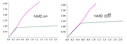

四面体单元计算出的塑性结果不如六面体单元或高阶单元计算的塑性结果准确。如果需要非常精确的塑性计算,应该使用六面体单元。由于3DEC是四面体单元,因此为了得到精确的塑性计算结果,需要启用节点混合离散化(Nodal Mixed Discretization, NMD)算法。NMD算法在大多数情况下能够产生更精确的塑性计算结果,因此为四面体网格提供了一个更精确的解决方案。默认状态下,这个命令是关闭的(off), 需要使用下述命令打开:
block zone nodal-mixed-discretization on
比较结果显示,NMD on对最终位移的影响不大,但对应力有显著影响。NMD on使得在相同位移情况下塑性应力的值增大,因而这个NMD on导致计算结果和设计更保守一些。
