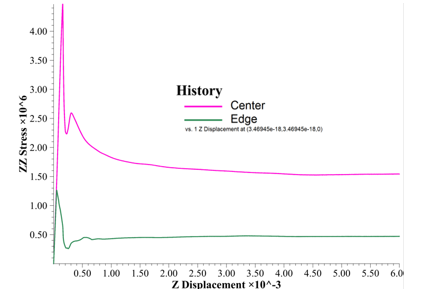

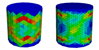

数值模拟的其中一个用途是做仿真试验(岩石力学---从物理试验到数值试验),通过数值地改变岩石试件的几何形状,材料性质和加载条件,来观察岩石的应力应变行为。例如,在《应变软化模型(Strain-Softening and IMASS)》中,猜想单元尺寸可能影响了剪切带的生成(左图),为了验证这种想法,把单元最大边长设置为原来的一半(max-edge 0.125), 运行了200万时步,其结果如下图(右图)所示。
使用伺服控制(Servo Control)函数进行数值试验的图2
应力-位移图显示在应力达到峰值以后,出现了短暂的震荡,随后逐渐平稳。这个现象在前面的试验中没有观察到,这充分说明了单元尺寸对材料应变软化行为的影响。样的应力-应变响应表明,在达到峰值强度后,材料会发生软化。

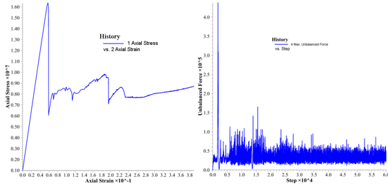

应变软化材料的三轴压缩试验
下图所示的是一个应变软化材料的三轴压缩试验结果。其中左图显示的是计算的平均垂直应力sigmav和平均垂直应变ev之间的关系,右图显示的是最大不平衡力与时步之间的关系。比较引言中的单轴应力应变曲线,可以发现在三轴条件下应变软化的行为更加复杂。
