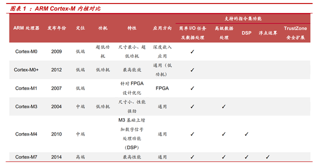

其中目前外购内中占据主导地位的是ARM Cortex M 系列,该系列由ARM开发,采取IP授权形式,相比于 ARM 公司的其他系列产品(注:Cortex 处理器可以分为应用处理器(A 系列)、实时处理器(R 系列)和微控制器处理 器(M系列)),Cortex-M系列具有短流水线、超低功耗的设计特点,专门面向MCU深度嵌入系统市场。
2004年ARM公司推出第一款 Cortex-M 系列处理器 M3,ST 公司抓住机遇,在短时间内向市场推出一系列基于该内核32 位 MCU(STM32 系列)。
此后 Cortex-M 系列处理器迅速发展,2009 年,超低功耗处理器 M0 一经推出,就受到了广泛的欢迎,在 9 个月内就有多达15 家厂商与 ARM 签约。目前海外厂商几乎都从自研内核转向了使用 ARM 内核。
除此之外,近几年 RISC-V 则成为了 32 位内核市场的后起之秀,该内核诞生于伯克利大学,特点是简单且免费开源,国内部分厂商也推出了基于此架构的 MCU 产品,但整体数量偏少。

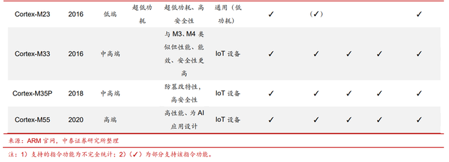

ARM 内核包括中高低端不同产品,使用 M7/33/35P/55 高端内核是厂商能力的直观体现之一。
目前 ARM 共推出 10 款 Cortex M 系列处理器,其在尺寸、功耗、性能、安全性、是否适用于 AI 应用等指标上有着差异化定位,全面满足低、中、高端需求。其中,M0/0+/1/23 四颗为低端内 核,M3/M4 为中端产品,M7/M23/35P/55 为中高端产品。

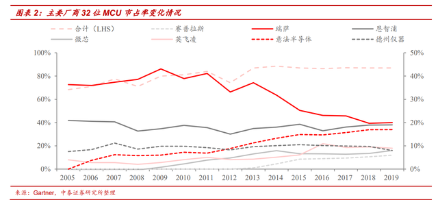

主攻消费&工业的意半导体系 32 位市场的后起之秀,也是大陆厂商的重要竞争对手。相较于 8 位16 位产品,32 位产品集中度更高,前七大厂商均有布局,TOP7 集中度接近 90%(注:赛普拉斯被英飞凌收购后变为六位厂商),其中瑞萨和恩智浦在 32 位市场市占率均接近 20%。而 32 位市场最大的变量来自于意法半导体,其在 2004 年 ARM 推出针对于 MCU 的 Cortex M 内核后,通过外购 ARM 内核快速铺开产品,凭借良好的生态,市占率持续提升。因瑞萨和恩智浦主攻车载市场,因此大陆厂商在 32的最重要竞争对手是意法半导体。

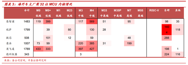

除瑞萨以自研为主外,其他厂商基于 ARM Cortex M 的产品料号占比高达 81%,中高端产品全面配齐。
根据我们统计的 6 家海外大厂近 7000 款 32 位产品,(注:原七大厂商中赛普瑞斯被英飞凌收购,变为六家)。
其中(1)外购 ARM Cortex 内核:
我们共统计了近 4500 款 ARM Cortex M 系列产品,占我们统计的 32 位 MCU 的 64%;若除去以自研为主的瑞萨,则 ARM M 系列料号数量占到了 81%。同时海外大厂基本是 ARM Cortex M 系列的高中低全面配齐,低端/中端/高端的料号数量分别占 38%/52%/10%。
(2)其他外购:
少数厂商选择购买 ARM Cortex A 系列内核(通常是用于手机、电脑 CPU),用于高端产品,比如瑞萨共推出 118 款多核产品,其中主核多采用 A 系列,辅核多采用 M 系列;而德州仪器则推出了 43 款基于 ARM Cortex R 系列(实时处理器,通常用于存储芯片,适用于 IoT、AI 等场景)产品,定位中高端的汽车 ADAS 系统和工控领域。
(3)自研内核:
海外 6 大厂商中,仅瑞萨则以自研内核为主(占 78%)、外购内核为辅。而其他海外大自研产品基本在 100-300 款,根据我们统计的 5 家厂商数据(除去瑞萨),除去瑞萨外,自研内核的料号数量约占 16%。注:海外厂商以 6 大 MCU 厂为统计范围;统计产品为官网列示产品,截至 2022/2。

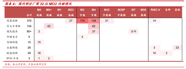

从高端产品及料号数量看,兆易创新最为领先,国民技术快速追赶。
(1)从技术看,与海外中高低端全面覆盖相比,大陆厂商在高端领域的布局仍有较大进步空间,其中兆易创新最为领先,2020 年 10 月正式推出基于 ARM Cortex M33 内核的高性能产品,此外国民技术研发基于 M7 的 高性能产品,预计明年推出。
(2)从料号数量看,大陆厂商与海外厂商仍存在 10 倍差距,目前大陆领先厂商包括兆易创新(370+颗)、华大半导体(100+颗)、国民技术(80+颗)。

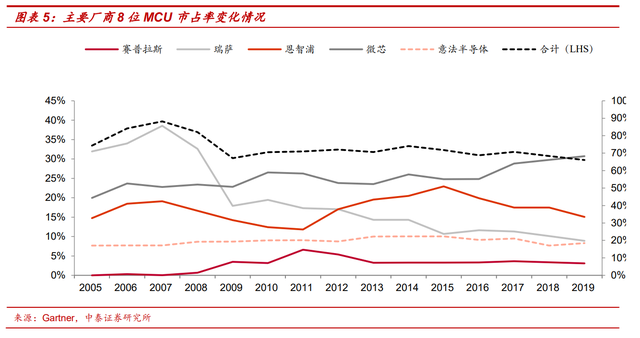

8 位市场微芯份额超过 30%,是大陆厂商的主要对标者。
8 位市场中,前 7 大厂商中 5 家布局了 8 位产品(英飞凌、TI 无 8 位产品),CR5 在 70%上下,其中微芯一家独大,超过 30%;第二位恩智浦约占 15%、三四名瑞萨/意法占分别 10%。

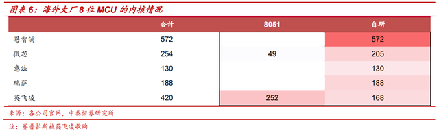

近 1300 款自研内核产品,占我们统计数据的 81%。我们认为 8 位产品自研比例高于 32 位产品,主要因为其年代较为久远,当时很多厂商都采取了自研内核,如微芯的 AVR(前 Atmel 产品)、PIC,恩智浦的 RS08\M68HC,瑞萨的 RL78\H8\78K0,意法的 STM8。这些产品因价格低,并且在客户上已有较深绑定,仍占据很大市场份额。
MCU:多维度对比海内外发展现状,大陆前景广阔的图8
(2)8051 开源内核:
8051 内核是 intel 于 1980 年开发的架构,在 1998 年失去专业保护后成为开源 IP,再次展现强大的二次生命力,各家厂商在 8051 内核基础上进行一定改动后推出各种差异化产品,这类产品基本都统称为 8051 内核的 MCU。
经过 40 多年的发展,目前 8051 MCU 产品已具备完善的生态系统以及多个免费开源版本。根据我们统计的 5 家海外厂商中有 2 家推出 了 8051 产品,料号数量约占我们统计数据的 19%,其中赛普拉斯(已被英飞凌收购)8051 产品多过其自研产品,微芯也有近 50 款 8051 产品。注:海外厂商以 6 大 MCU 厂为统计范围,其中德州仪器无 8 位产品;统计产品为官网列示产品,截至 2022/2。

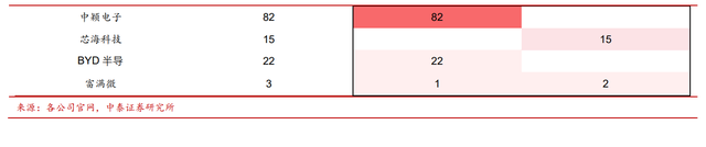

大陆 8 位市场相对布局较少,采用 8051 架构的厂商偏多,中颖大陆龙头地位显著。
与海外市场相比,大陆厂商 8 位产品布局较少,在我们统计的 22 家厂商中仅 11 家布局了 8 位产品,而这里我们仅列示了 4 家厂商的 122 款产品。
此外相较海外,大陆厂商使用 8051 架构的厂商偏多,如中颖电子、宏晶科技均提供的是基于 8051 架构的产品,其中中颖电子是 8 位市场的大陆龙头,目前推出 82 颗基于 8051 内核的产品(官网列示数据)。
此外,芯海科技 8 位产品均采用自研内核。注:大陆厂商选取标准为上市/拟上市 MCU 公司;统计产品为官网列示产品,截至 2022/2。

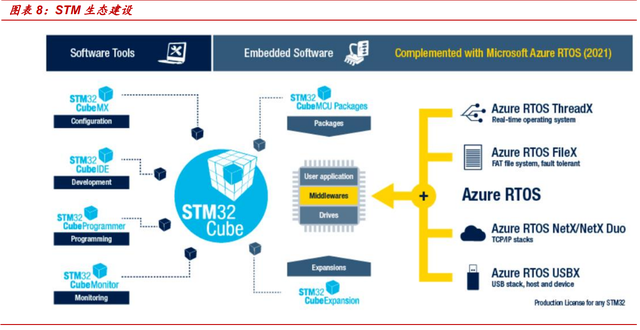

意法借力生态持续提升市场份额,为大陆厂商切入市场提供正确思路。

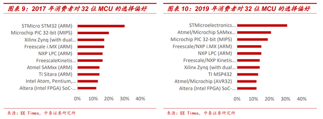

当年意法半导体市占率的快速提升与其良好的生态建设不无关系。2005 年意法进入市场,不仅提供了免费的开发板,还提供了更易上手的开发软件、易于阅读的学习资料,这与传统厂商“高冷”的做派极为不同。
意法成功开创了 MCU 行业建立完善生态的先河,之后不管是 MCU 的传统玩家还是新晋玩家,也都或多或少向更为注重生态的建设。
时至今日,意法仍然是良好生态建设的代表性厂商,在 EE Times 组织的消费者偏好投票中,意法产品多年稳居 32 位 MCU 第一。

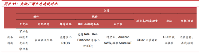

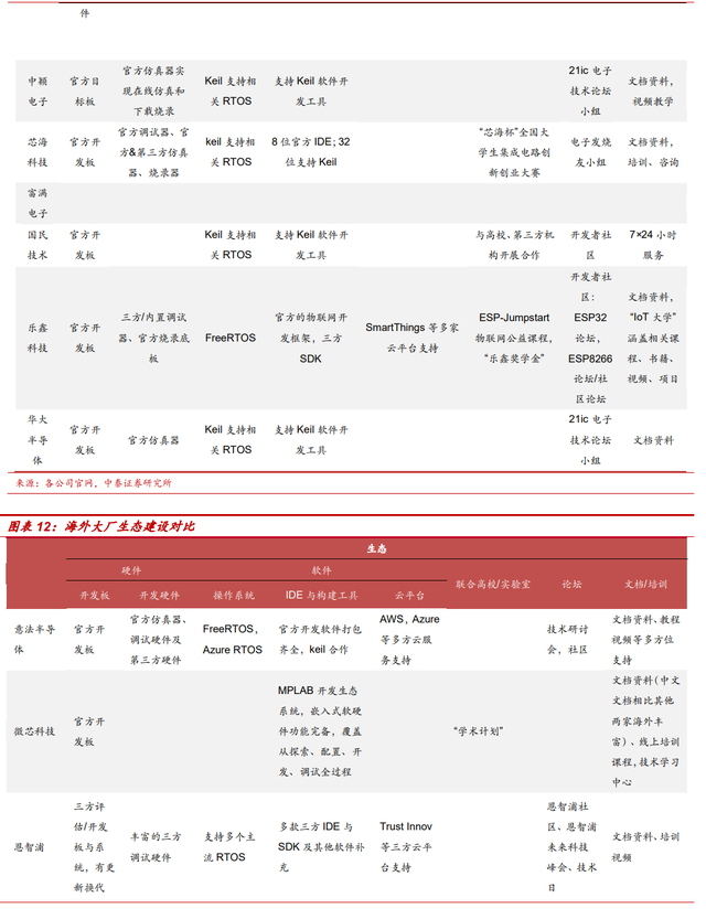

我们这里从硬件、软件、学习资料三大维度对大陆与海外龙头做对比:
1)硬件:大陆厂商开发硬件工具较为完善,与海外龙头无明显差距。

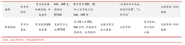

硬件主要指开发板及其他辅助硬件,其中开发板是用来进行嵌入式系统开发的电路板,国内各企业均有官方提供。而兆易创新、芯海科技、乐鑫科技、华大半导体除开发板外还提供了丰富的官方或三方调试器、仿真器。
2)软件:大陆厂商采用第三方公司 Keil、IAR 开发工具,而海外厂商选择更为多样。
目前大陆大多数公司均直接采用此第三方开发工具,包括 Keil、IAR 等。此外乐鑫科技建立了自己的物联网开发框架,开发平台针对本公司产品设计,且内容丰富、支持主流三方 IDE。而与大陆厂商相比,海外厂商一是在第三方开放工具的选择上更多样,二是部分也提供了官方自研的、或是与第三方软件供应商合作开发的软件工具。(注:SDK 一般指软件开发工具包,提供基础开发平台。集成开发环境(IDE)是用于提供程序开发环境的应用程序,通常 IDE 在 SDK 基础上还包含了图形用户界面及其他插件,更便于开发者使用。)
3)学习资料:在文献资料上,海外大厂资料多以英文为主,提供的中文参考资料较少。
而大陆企业在中文资料和培训上提供的便捷,是抢占本土市场的一大优势。而在开发者社区和高校合作方面,部分大陆厂商则建立了自己的开发者社群,并通过大学计划、大学生竞赛等方式,宣传品牌并培养有潜质的研发人员。

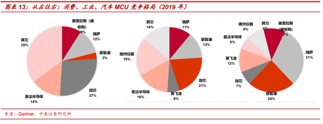

4.1 海外:大厂在汽车、工控、消费电子三大市场错位竞争
大厂错位布局,瑞萨&恩智浦汽车领先,微芯&意法消费工业领先。
(1)恩智浦、瑞萨定位高端汽车、工控市场:恩智浦与瑞萨定位较为相似。其中恩智浦前期在医疗、通讯市场均有所布局,在 2015 年通过收购飞思卡尔进军汽车电子领域。瑞萨在汽车 MCU 市场具有领先地位,2014 年起就已占据汽车半导体全球市场份额第一。
(2)微芯、意法定位中低端工控、消费电子:微芯 2016 年通过收购 Atmel,在工业控制领域形成全面覆盖的产品线。意法半导体在物联网和消费电子领域全面布局,包括了工业网关、电信设备、家庭自动化等产品,但在高端的工控、车规领域仍有所局限。
(3)其他:英飞凌在汽车电子、工业控制、医疗等领域长期经营,定位高端,价格偏高,且在 2020 年完成对赛普拉斯的收购,完善汽车电子产品线的同时进入了消费电子领域。德州仪器主要深耕工业控制与通信领域,在低功耗产品上有绝对的技术优势。

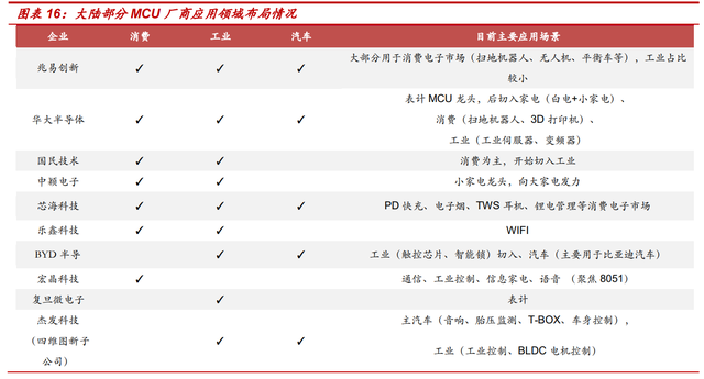

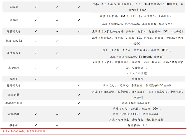

消费级切入,站稳脚跟后开拓工业级市场。从指标的严苛程度来说,消费<工业<汽车,因此相比于海外厂商的全方位布局,大陆厂商在切入市场时几乎都选择了消费类市场,如兆易创新、华大半导体、国民技术、中颖电子、芯海科技。通过消费级市场积累后,再开始向工业级甚至车规级切入。

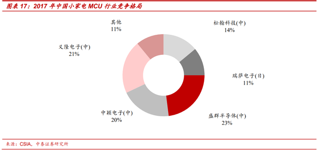

以小家电为代表的部分细分领域已有所突破。
目前在 8 位领域做得较好的厂商包括中颖电子(专注小家电)、宏晶电子等。以小家电市场为例,国内各小家电厂商主要通过两条路径打开市场:①通过各种应用创新,试图通过创新技术建立起行业壁垒,如集烤/煮/炒/蒸于一体的小厨电;②通过寻找市场空白,推出全新产品,如大力推广的消毒刀架等。
相较于 MCU 其他领域来说,小家电的 MCU 产品迭代稍快、需求差异化,而国内 MCU 厂商相对国外大厂,能够提供及时的、更全面的本地服务。目前,大陆厂商中颖电子、台系厂商盛群半导体、义隆电子、松瀚电子均已拥有较高市场份额,该四家厂商 2017 年合计市占率达 78%。

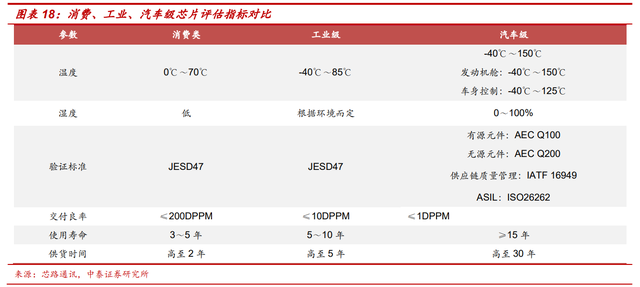

车规 MCU 需同时保障功能与安全性,评估指标远远严苛于消费类和工业级 MCU。
车规 MCU 的评估指标无论从工作环境、使用寿命还是交付良率等方面,都要严苛于消费类与工业级的 MCU。比如汽车发动机舱 MCU 工作温度区间为-40℃-150℃,车身控制部分为-40℃-125℃,而消费类产品只需要达到:0℃-70℃。
其它环境要求诸如湿度、发霉、粉尘、水、EMC,以及有害气体侵蚀等等也往往都高于消费电子产品要求。

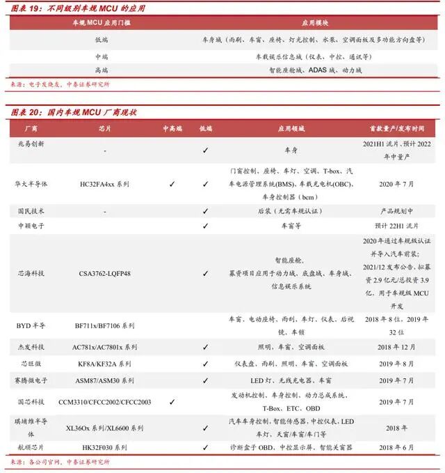

车规级MCU 由于认证周期长、可靠性要求高,是国产替代最难突破的阵地。近年来部分大陆厂商已从与安全性能相关性较低的中低端车规 MCU 切入,如雨刷、车窗、遥控器、环境光控制、动态流水灯等车身控制模块,并逐步开始研发未来汽车智能化所需的高端 MCU,如智能座舱、ADAS 等。
目前,兆易创新、芯海科技、华大半导体、BYD 半导等厂商均有通过车规验证的产品,国民技术从后装市场切入(无需车规认证)并规划车规级产品,中颖电子预计 2022 年上半年推出车规级产品。

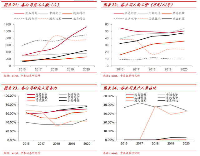

从公司整体研究人员规模看,兆易研发实力凸显。
总体规模从 200 到上千人等,其中兆易创新体量达 1000 人以上且增长最快;其他公司研发 人员规模基本在 500 人以内。(注:富满电子、国民技术总人数在 700 人以上,但其中生产人员占比较大,研究人员在 500 人以内。其中国民技术 2018 年收购斯诺实业后,生产人员人数增加较多,生产人员占比增加到 38%)

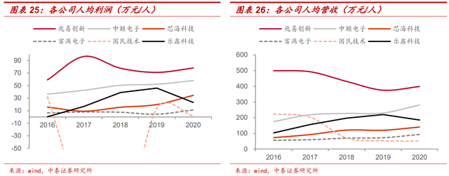

人均工资方面,中颖电子、兆易创新、乐鑫科技位居第一梯队。
兆易创新、中颖电子、乐鑫科技人均工资领先明显,2020 年在 50 万上下,富满电子、国民技术由于生产人员较多,平均工资较低(国民技术低于 25 万元,富满低于 10 万元)。
人均创收方面,兆易创新、中颖电子分列一二。兆易创新最高,2020 年人均营收近 400 万元/人均利润近 80 万元;中颖电子次之,人均营收 280 万元/人均利润 58 万元。其他公司人均营收 200 万以下/人均利润 35 万元以下。

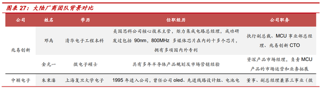

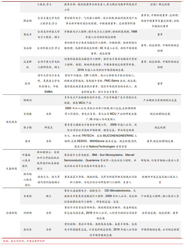

兆易创新:清华+留美工作经验的技术出身管理层。
管理团队多来自清华等国内知名高校,核心技术人员海外背景显著,市场品牌人员同样具有一定的微电子专业背景,公司具有国内外研发中心,与厦门大学等高校共同发起了 MCU 联合实验室。
中颖电子:管理层与技术人才大量来自中国台湾地区。
中颖的管理人员多具有台湾背景,曾在联电、联咏等半导体知名企业中任职,核心技术和人才则主要由内地自主培养,包括了复旦、清华等国内知名高校的电子技术背景人员。
国民技术:国内人才为主,2018年以后新任董事长带领公司转型。
管理团队拥有中国华大、中兴通讯等央企背景,其建立了遍及国内外的研发中心,在国内拥有博士后工作站,内部人员具有多年的市场推广及 MCU 产品经验
芯海科技:管理层技术出身,国内人才偏多。
核心技术团队成员较为稳定,具备多年的 IC 相关领域背景,先后在多家国内外头部 IC 设计商任职。市场营销团队具有相关领域经验,曾在晶晨半导体等集成电路企业任销售职务。
乐鑫科技:管理层来自新加坡,技术人才来自全球各地。
管理团队出身于新加坡国立大学,核心技术团队来源广泛,包含近半数的印度、新加坡、美国等外籍人员,有 IBM、Sun Microsystems 等海外领先软件企业背景。国内技术团队毕业于浙大、西安交大等国内知名高校,多出自澜起科技等领先集成电路公司。

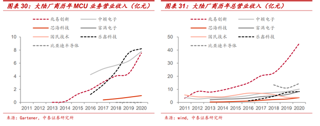

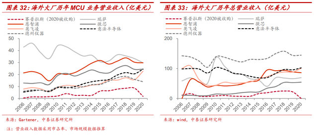

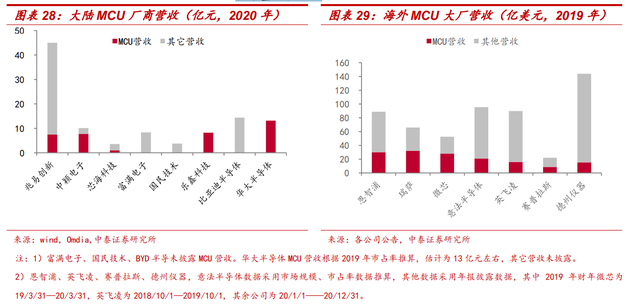

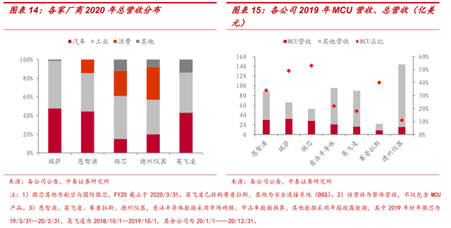

6、财务指标:大陆龙头营收近 10 亿,对标海外仍有 20 倍空间
国内龙头公司营收 10 亿上下,与海外龙头仍有 20 倍差距。
海外大厂中,恩智浦、瑞萨、微芯 MCU 业务营收体量均超过 200 亿人民币,而目前大陆 MCU 厂商仍处于百花齐放阶段,营收体量较小。
其中兆易创新、中颖电子、华大半导体为国内 MCU 龙头,乐鑫科技在 WiFi/蓝牙 MCU 细分市场领先,其中华大半导体 MCU 估计超过 10 亿元,兆易创新、中颖电子、乐鑫科技均在 8 亿左右。
其他厂商如芯海科技、富满电子等营收体量还较小。
MCU:多维度对比海内外发展现状,大陆前景广阔的图29
“贸易摩擦+缺货潮”窗口期大陆厂商快速成长
2022年数家厂商有望步入几十亿营收梯队。
从历年营收情况看,海外大厂已步入成熟期。
由于 MCU 下游应用更迭较慢,客户通常在新品推出时才有更换供应商的意愿,因此过去多年国内 MCU 市场发展较慢。
近两年“贸易摩擦+缺货潮”窗口期,使得大陆以兆易创新、中颖电子、国民技术为代表的厂商收入快速增长,2022 年将有数家厂商有望进入数十亿营收的梯队。
MCU:多维度对比海内外发展现状,大陆前景广阔的图30
MCU:多维度对比海内外发展现状,大陆前景广阔的图31

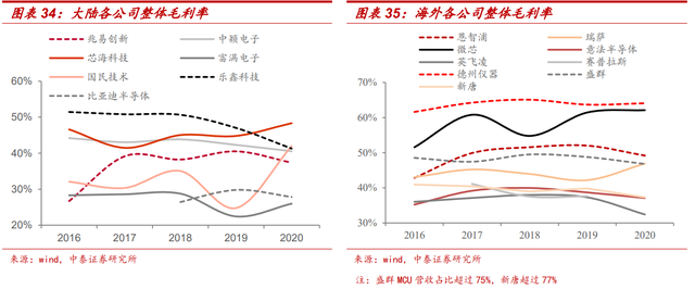

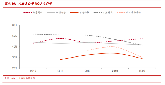

大陆厂商 MCU 产品毛利率普遍在 40%以上,海外厂商整体毛利率在 35%-65%不等。
兆易创新、乐鑫科技MCU毛利率基本保持在45%以上,中颖电子能够维持在 40%以上,而芯海科技 MCU 毛利率相对较低,约为30%。
MCU 毛利率的差距或与各公司产品定位有关,兆易创新推出了中高端 MCU 产品,而目前芯海科技 32 位 MCU 均是基于 ARM Cortex M0 内核。
