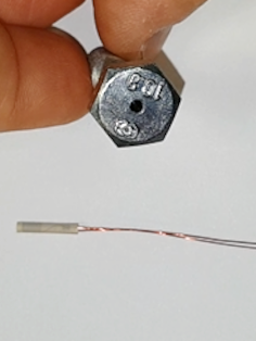

1、钻孔准备
  1. 第一步,在螺栓中心钻直径2mm孔,深度如下图所示。所需的钻孔深度,应变片定位根据不同的螺栓会产生变化。需要确定的是,应变片应安装在预期最大应变的区域。此外,需要考虑螺钉的刚度。钻削会降低拉伸应力截面。因此,在某些情况下,由于拉伸应力横截面减小,螺栓的耐久性可能会降低。

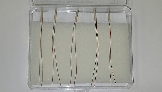

  1. 下一步骤,从包装中取出应变片。

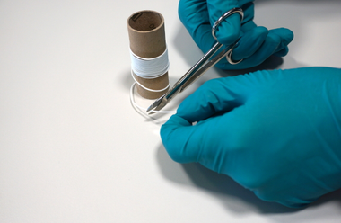

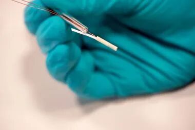

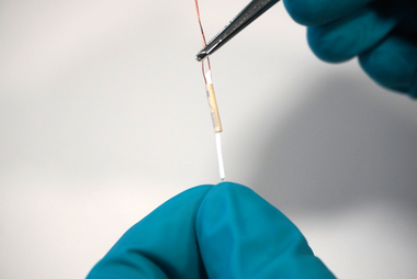

  2. 用剪刀从卷轴上剪下一条大约20mm长的特氟龙线。用镊子抓住漆包铜线处的应变计,将特氟龙线插入圆柱形应变计。将准备好的应变计放在干净的表面上。

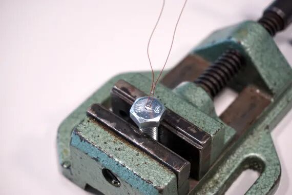

3、粘贴应变计

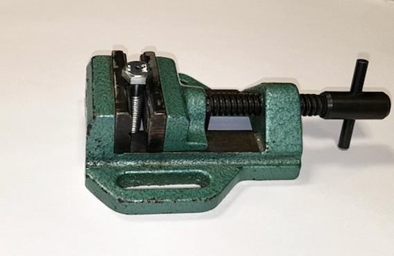

  1. 通过虎钳固定螺栓。
    知识分享 | 如何粘贴应变片到螺栓中的图7

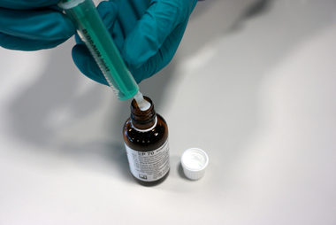

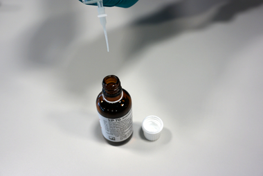

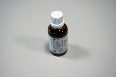

  2. 注射器或移液管吸取粘合剂EP70 。EP70是一种易于使用的热固化环氧树脂粘合剂,特别适用于圆柱形应变计应用。在所有安装步骤中,必须避免出现气泡
    知识分享 | 如何粘贴应变片到螺栓中的图8
    知识分享 | 如何粘贴应变片到螺栓中的图9
    知识分享 | 如何粘贴应变片到螺栓中的图10

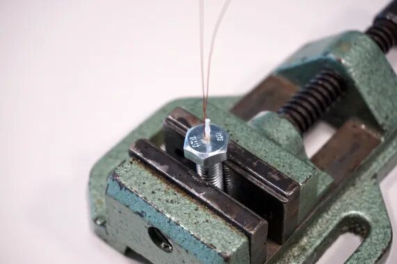

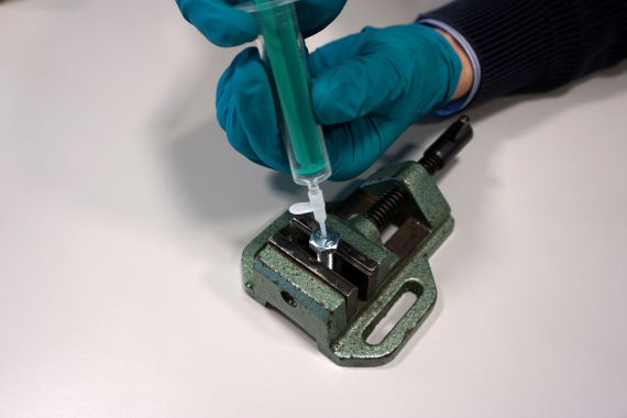

  3. 器中的粘合剂填充螺栓预钻孔。为了减少气泡,在插入粘接剂之前将注射器尖端放在钻孔底部。当孔被填满时,慢慢地拔出注射器,并填充使胶水和螺栓表面平齐。
    知识分享 | 如何粘贴应变片到螺栓中的图11

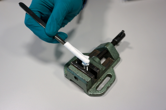

  4. 用胶粘剂清洁垫片清洁螺栓表面。
    知识分享 | 如何粘贴应变片到螺栓中的图12
  5. 将应变计插入螺钉的孔中。插入时注意不要使应变计被压缩变形。圆柱形应变计和聚四氟乙烯电缆应位于孔底部。通过在粘合剂中轻轻上下移动应变计赶出气泡。
    知识分享 | 如何粘贴应变片到螺栓中的图13
4、粘合剂的固化
  1. 在烘箱内按规定定时间固化,以避免气泡。
    温度  [°C/°F] 固化时间
    60/140 3 小时
    可选后固化 100/212 4 小时

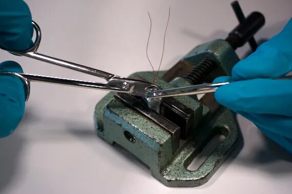

  2. 粘合剂固化后,可以用剪刀剪断从孔中伸出的聚四氟乙烯线缆。剩余的聚四氟乙烯线缆留在安装中。这样,螺栓应变片已经准备好,可用于下一步安装。
    知识分享 | 如何粘贴应变片到螺栓中的图14
