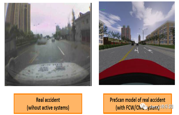

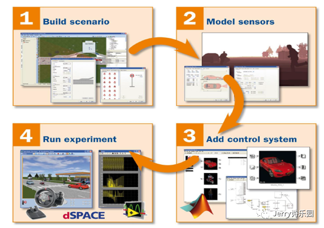

       而Prescan是一款开发ADAS和智能汽车系统的CAE仿真平台,其具有强大的场景构建能力,可与simulink联合仿真控制车辆动力学模型进行实时仿真。以下图1为Prescan智能驾驶平台的Work flowchart,具体开发工作流程为首先建立自动驾驶场景;其次建立车辆动力学模型、雷达传感器、摄像头特性参数;然后再结合控制系统模型、算法、最终实现CAE虚拟仿真或硬件在环的实时仿真;图2为Prescan仿真平台模拟再现真实事故场景,左图为真实事故发生的道路状况(未有主动控制系统),右图为仿真模拟事故场景(有前向碰撞预警(FCW)/防撞自动刹车(CMB)主动控制系统)。
车辆自动驾驶CAE仿真技术研究的图1图1 Work flowchart
车辆自动驾驶CAE仿真技术研究的图2
图2 真实事故与仿真再现

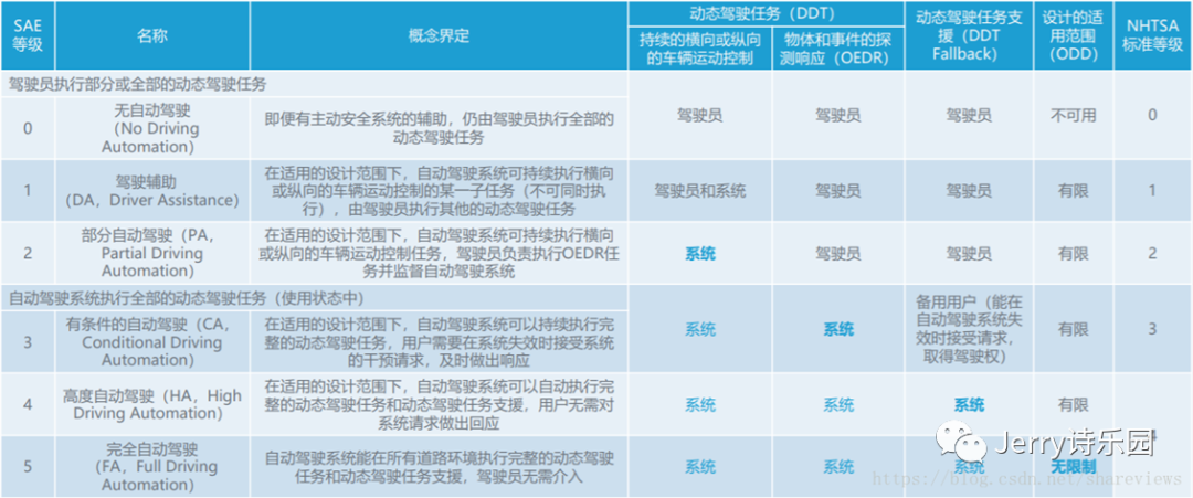

       自动驾驶技术,SAE将自动驾驶分为5级,即L1~L5级。以下图3数据来源亿欧智库:
车辆自动驾驶CAE仿真技术研究的图3
图3 SAE自动驾驶定义和分级标准

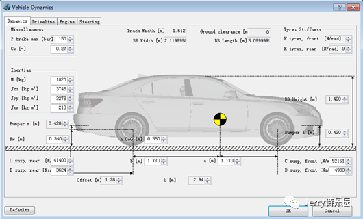

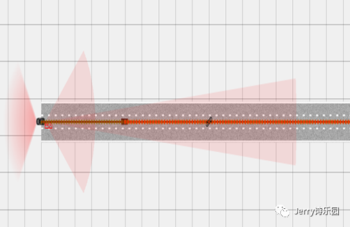

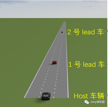

       首先建立3辆车(Host车、1号lead车、2号lead车)在三车道的道路上的初始位置场景,车辆在同一车道以120 Km/h、60 Km/h、40 Km/h不同的车速下行驶(未考虑设置车辆发生碰撞后的细节状态);分别设定车辆及雷达传感器相关参数,图4为车辆动力学参数示例,图5为2D车辆安装多个雷达传感器与道路显示界面,图6为3D车辆场景。
车辆自动驾驶CAE仿真技术研究的图4
图4 车辆动力学参数示例
车辆自动驾驶CAE仿真技术研究的图5
图5 2D雷达传感器与道路显示界面
车辆自动驾驶CAE仿真技术研究的图6
 图6  3D车辆场景

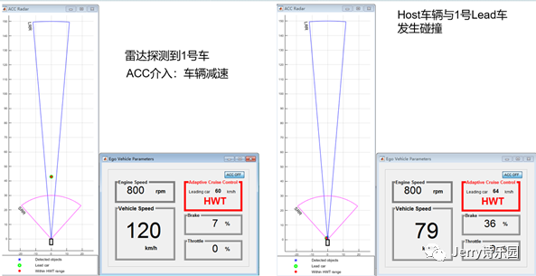

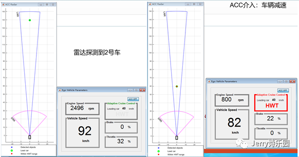

       以下图7为车辆雷达实时监控及ACC主动控制界面。图中蓝色红圈为Host车辆;红色圈中为安装在Host车辆上的雷达,分别探测到1号、2号lead车辆;红色矩形框为实时显示车速、制动及ACC实时主动控制情况。
车辆自动驾驶CAE仿真技术研究的图7
车辆自动驾驶CAE仿真技术研究的图8
图7 车辆雷达实时监控及ACC主动控制界

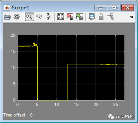

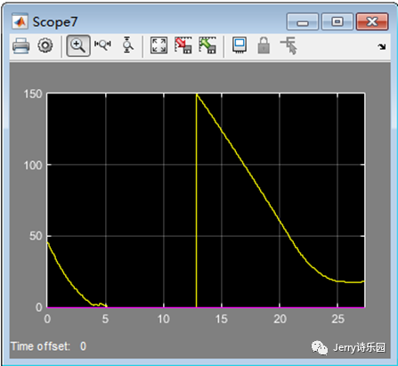

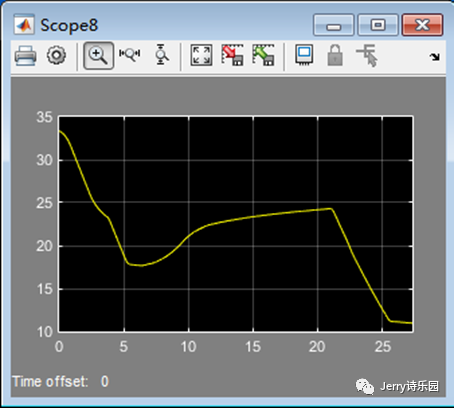

       雷达传感器实时监控车辆动态性能参数曲线如图8~图10所示:
车辆自动驾驶CAE仿真技术研究的图9
图8 Radar探测1号与2号与Host车距离
车辆自动驾驶CAE仿真技术研究的图10
图9 Radar探测1号与2号lead车车速
车辆自动驾驶CAE仿真技术研究的图11
图10 Host车车速变化
       由雷达传感器监测曲线显示,Host车辆与1号车的距离为50m,与2号车的距离150m;1号车车速为60Km/h,2号车车速为40 Km/h,Host车初始车速为120Km/h,在雷达传感器探测到前方1号车、2号车车辆过程中,ACC自适应巡航主动干预控制下,车辆逐渐减速、增速、再减速,最终实现ACC控制目标值以40 Km/h车速跟车行驶。
