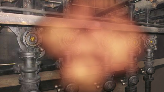

“3.14”焦炉地下室煤气一般燃爆事故
      2019年3月14日11时左右,某焦化一厂2#焦炉地下室抽堵盲板作业时发生煤气燃爆事故,造成1人死亡,6人受伤,直接经济损失166.21万元。
焦化行业发生的典型事故案例的图2
      事故直接原因:
      违规在焦炉地下室有限空间内使用铁制工具进行抽堵盲板作业,千斤顶在受力不平衡情况下滑落砸在铁质脚手架平台一边产生火花,大量煤气从法兰处泄漏,与空气形成爆炸性混合气体,导致焦炉地下室有限空间爆炸。
      事故防范措施:
      (1)全面落实安全生产主体责任。企业要严格履行法定职责和义务,落实安全生产法律法规、行业标准和政策要求,不断提高企业安全生产内生动力,进一步提升企业本质安全水平。
      (2)严格落实安全规范要求。企业要汲取事故教训,在煤气系统抽堵盲板作业时,应严格按照《焦化安全规程》、《工业企业煤气安全规程》和《化学品生产单位特殊作业安全规范》等相关规范进行,聘请具有资质的设计院对焦炉地下室煤气管道法兰等位置重新设计改造,同时要举一反三,对全厂所有老旧装置进行升级改造,确保生产装置符合设计规范要求,提升装置本质安全水平。
      (3)深入开展危险化学品特殊作业专项整治。监管部门要督促企业健全和完善相关管理制度,制定严密的检维修方案和应急预案,加强危险作业管控,严格按照《化学品生产单位特殊作业安全规范》要求,强化风险辨识和管控,严格程序确认和作业许可审批,加强现场监督,确保各项规范要求落实到位。
      (4)强化安全教育培训。企业要在抓好从业人员日常教育培训的同时,重点要开展好事故警示教育工作,要对事故进行认真的剖析和学习,教育员工熟悉岗位安全风险,掌握岗位操作规程,强化警示教育效果,切实增强安全防范意识。
      (5)推动企业安全文化建设。结合安全生产标准化建设,强化企业安全文化建设,确立安全文化理念,建立安全生产行为准则,营造安全文化建设良好氛围,使员工增强安全意识,自觉践行安全理念,自觉遵章守纪,推动企业安全生产管理水平持续提高。

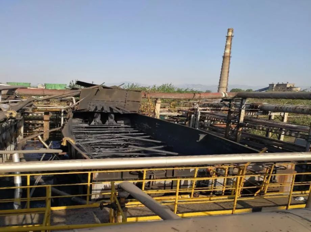

焦化 “4•28”较大爆炸事故
      2017年4月28日15时许,某焦化集团有限公司化产车间冷鼓工段机械化氨水澄清槽动火作业时发生一起较大爆炸事故,造成4人死亡,直接经济损失353万元。
焦化行业发生的典型事故案例的图4
      事故直接原因:
      检修工在对1#澄清槽冷凝液管进行动火作业时,由于炽热焊渣通过澄清槽盖板上的圆孔落入澄清槽内,引爆澄清槽内的爆炸性混合气体。
      事故防范措施:
      (1)高度重视在设备上动火作业存在的风险。企业要高度重视在罐、槽等容器以及管道外部动火时的危害因素分析,必须对容器以及管道内的介质进行分析,要考虑介质受热后是否会因挥发或分解而形成爆炸空间,严禁未经分析直接在容器以及管道外部动火。
      (2)严格特殊作业安全管理。建立“无安全作业证不作业”的安全理念,按照《化学品生产单位特殊作业安全规范》(GB30871)要求,建立健全企业的特殊作业安全管理制度,明确各部门和人员在安全作业中职责;严格特殊作业许可证的审批流程,作业前要全面开展风险分析、作业过程中严格落实安全措施,尤其是涉及动火作业、进入受限空间作业;加强作业过程安全监控,对安全作业证的执行情况要定期进行检查和考核。
      (3)认真开展安全风险分级管控和隐患排查治理体系建设,建立健全企业安全风险辨识和评价管理制度。
      (4)积极开展员工培训。对特殊作业中涉及到的人员,必须进行培训并考核合格,使其具备与本岗位安全操作以及应急处置所需的知识和技能。
