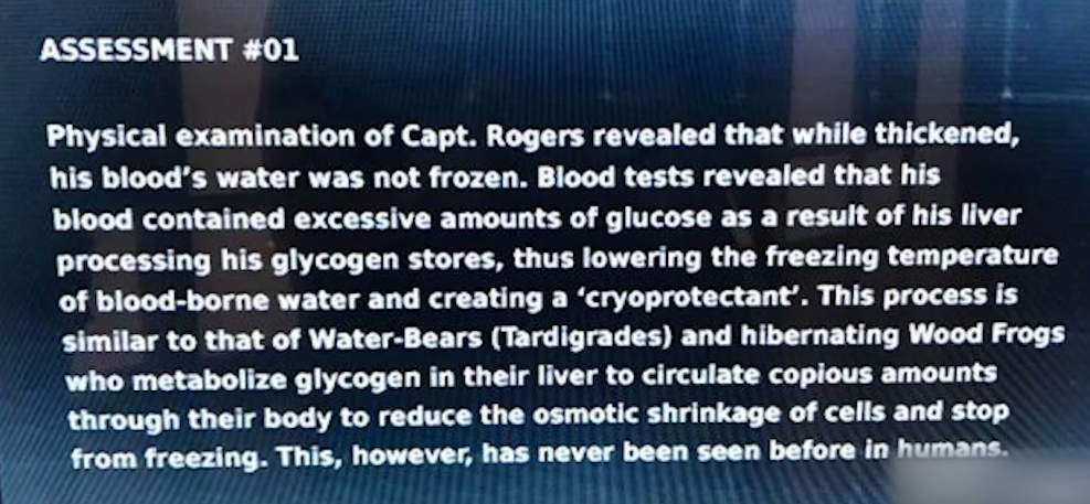

一到冬天就吃瘪,-25℃下电车还能动得了吗?的图3
血清使得美队的身体机能达到了人类顶峰,所以低温环境下血液并没有被冻住,而是依靠体内的糖原储存,降低了血液的冷冻温度,形成了类似 “ 低温保护剂 ” 的功能,最终撑到了解救。
这听起来虽然相当玄乎,但其实现实中是可以找到一些实例的,比如林蛙的冬眠也一样,关键都是利用自身能量降低冰点,达到防冻的目的。

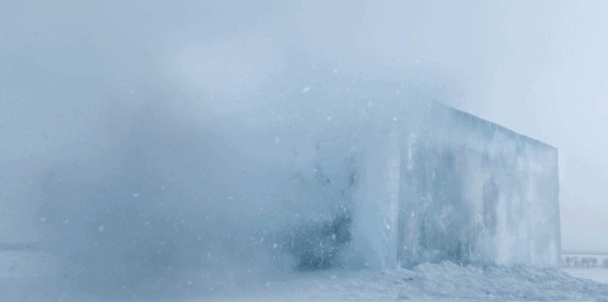

一到冬天就吃瘪,-25℃下电车还能动得了吗?的图6不过沃尔沃最近整了个新活儿,他们把一辆沃尔沃 XC40 纯电版,开到最低气温仅有零下 30 度的内蒙古海拉尔,将其放在了冰块里冻了 48 小时之后,还成功开了出来。

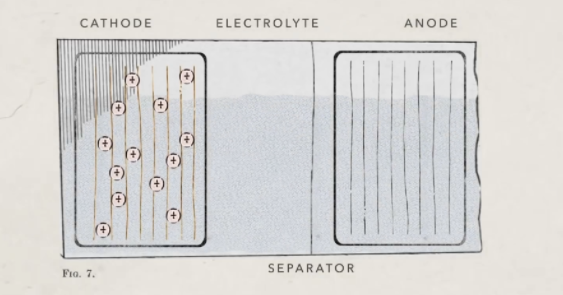

化学电池从发明到现在,其实已经过去了快200年。
但无论是早期使用的铅酸电池、镍氢电池、或是现在应用最广的锂离子电池,电池结构都没有发生质的改变,其基本原理都是高中课本上讲过的氧化还原反应。
正负极材料通过电解质隔开,充放电时依靠金属离子在正负极间的移动形成电势,从而实现化学能与电能之间的相互转换。

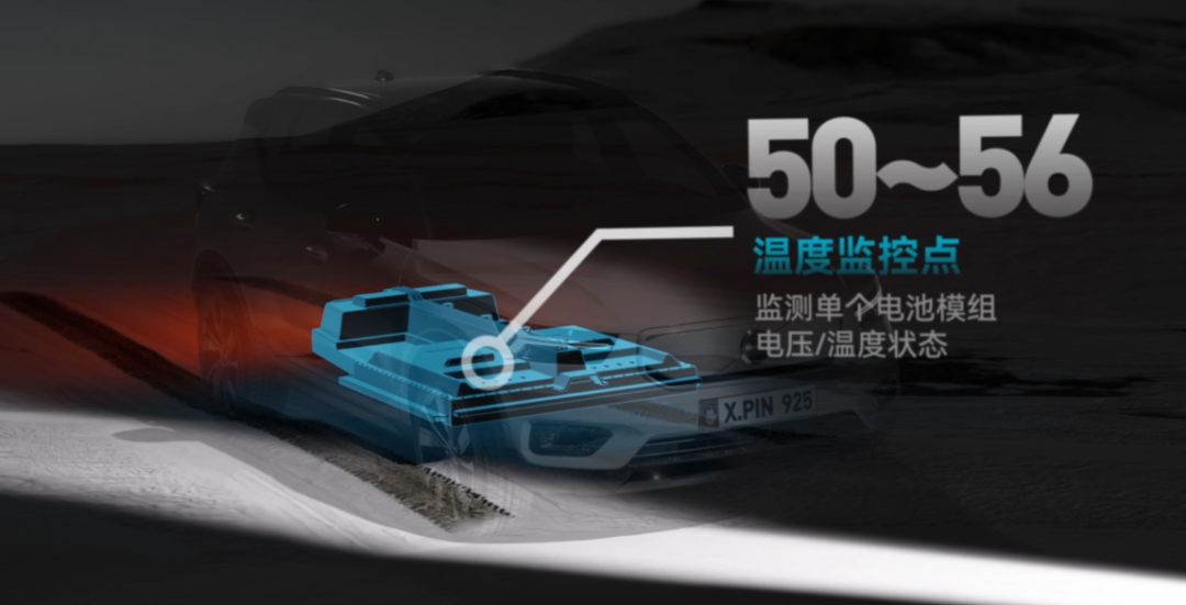

比如沃尔沃 XC40 纯电版上的 BMS ,为了监测电池温度,电池包内部共设计有 50~56 个温度控制点,可实现单个电池的温度测量。

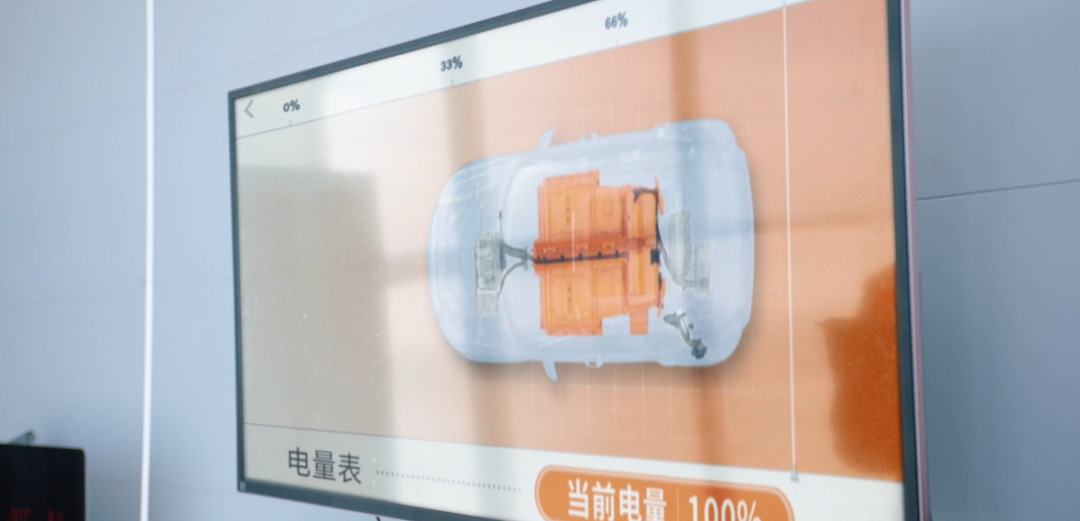

这也是沃尔沃这次能顺利完成挑战的原因,在零下 25℃ 的环境下,我们也能通过热成像清晰地看到底部电池的加热过程。
而在 48 小时冰封挑战结束后,破冰出来的 XC40 Recharge 表显剩余电量依旧是 100% 无损耗。
虽然显示 100% 也有可能是 95.999% 的四舍五入吧,但至少说明,这套占到了电池组总成本 20% 的电池管理系统还是功不可没的。
