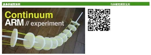

  象鼻机器人是一种模仿象鼻行为的具有无限自由度的机械手臂,目前正在研发中。这种机械臂机器人是由一组圆盘,通过中心连接到一个柔性轴上,由一组穿过圆盘的电缆控制。电缆的末端直接连接到电机上。手臂具有连续运动,可针对特定的应用场景进行定制,例如,探查危险区域。为了优化这种柔性机械臂的设计,需要研究几个参数:缆绳张力、缆绳末端随时间变化的力、驱动机构所需的力、机器人的工作体积。

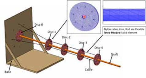

创建由象鼻形状的体组成的象鼻机器人机械臂柔性体模型,它由圆盘、电缆、底座和柔性轴组成的象鼻形身体组成
② 使用用户定义的运动对安装在象鼻底部的执行器和直流电机进行数学建模
③ 研究了机器人机械臂在工作区域内可以达到的运动范围
④ 计算并比较了不同材料(尼龙、聚四氟乙烯)操作过程中电缆的强度
⑤ 计算运行期间电缆承受的荷载
⑥ 计算运行期间电缆与圆盘接触时所承受的摩擦载荷
关键仿真技术
多体动力学,专门用于多个部件的机械建模:若干盘、电缆、底座、轴和直流电机。MFBDFFlex技术重现电缆的大变形并预测其强度考虑了柔性电缆和刚性圆盘之间的接触(包括摩擦)
