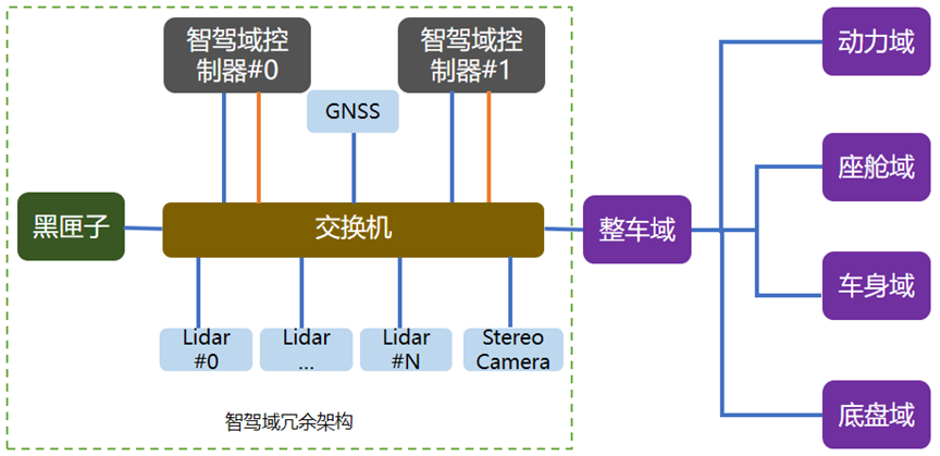

下图展示了一种智驾域典型的冗余架构逻辑框图,冗余架构要支持感知冗余,计算冗余、数据备份。感知冗余可以通过激光雷达、感知相机、毫米波雷达、GNSS等多传感器深度融合实现多层冗余感知,计算冗余通过备份的智驾域控制器来实现冗余计算、数据备份通过黑匣子同步完成关键感知数据和故障数据的存储。
“交换机”,智驾域的“红娘”的图2
传感器的感知数据如何同步、同等的传输给两个智驾域控制器和一个黑匣子?多个传感器与两个智驾域控制器之间如何进行精确时间同步?整个智驾域如何保证带宽资源的合理利用、整个网络的数据安全?“交换机”便在这样的需求背景下应运而生,成为替智驾域青年男女牵线的“红娘”。

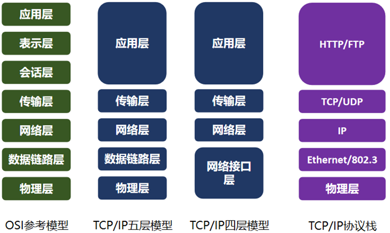

OSI参考模型的过于完美、完善,宛如高冷女神不可一世,吓退了无数寒门子弟。而此时另外一种分层模型在广大寒门子弟间已经小范围流行,比OSI参考模型更加简洁、更加高效,更加开放,也得到了越来越多达官显贵的认可,这便是小家碧玉型美女TCP/IP(Transfer Control Protocol/Internet Protocol,传输控制协议/网际协议)模型。
TCP/IP模型将网络划分为四个层次或五个层次,和OSI参考模型各层的对照关系如下图所示,每一层实现的功能和OSI参考模型中对应一层或几层的功能相似。每层分别定义不同的协议用于实现特定的功能,而这一组协议的集合被称为TCP/IP协议栈。名字中的TCP取自传输层举足轻重的协议TCP,IP取自网络层位高权重的协议IP。TCP/IP协议栈已经成为网络通信的核心协议。
“交换机”,智驾域的“红娘”的图4
而本文介绍的“交换机”,就是一种工作在数据链路层,也就是常说的二层交换机。目前也出现了三层交换机,通过在二层交换机之上引入三层转发技术,解决了局域网中虚拟网络划分之后,网段中子网必须依赖路由器进行管理的局面。但本文重点介绍二层交换机的典型功能,涉及到的三层转发技术仅就一笔带过。
