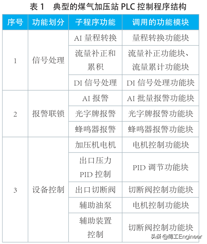

把计算机结构化程序设计思想引入到 PLC 程序设计中来,应当包括两层含义:一是指程序的架构设计,即把程序要完成的功能分解为子目标,再逐步细化,分解为具体的小目标。一般常用的方法是根据工艺流程和设备对程序功能进行分解。二是指程序的复用化设计,即某一段程序可以被多次、重复调用,也就是设计通用化的功能模块。如对于功能相同或类似的阀门可以编写一个模块后多次、重复调用,不同的输入条件可以得到不同的输出结果,如果有功能需求发生变化只需要修改该模块的程序即可,从而能够大大简化编程和调试。以冶金企业煤气加压站控制系统为例,程序要完成的功能可以先分为三大部分:信号处理、报警联锁和设备控制,然后在此基础上按照功能要求和设备类型进一步细化。各个子程序中会调用相同的功能模块,如加压机电机子程序和辅助油泵子程序都重复调用了电机控制功能模块,如表 1 所示。

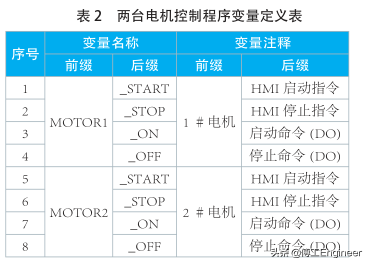

下面以电机的控制程序为例,简要说明 PLC 程序自动编程的流程:假设有两台电机分别叫 1 #电机和 2 #电机,需要实现手动启动和停止的功能。手动编程首先需要定义表 2 中的变量。
结构化和标准化的 PLC 自动编程方法的图4

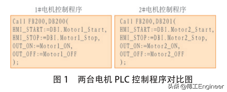

可以看出,两台电机的变量名称和注释中具有相同的后缀,而变量名称中不同的部分就是前缀(设备编号):Motor1 和 Motor2,注释中不同的部分就是设备名称:1 #电机和 2 #电机。接下来就可调用一个事先编写好的通用的电机控制模块(FB200),并为这个模块分别填写不同的参数,如图 1 所示
结构化和标准化的 PLC 自动编程方法的图5

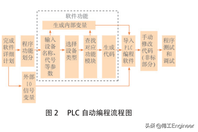

从上述手动编程的过程和结果来看,由于采用了相同的电机控制模块(FB200)和相同的变量命名方法,两台电机控制程序的差异很小,主要是设备编号和设备名称的不同所带来的,而且这种差异是极其有规律的,因此上面的变量和代码可以采用软件生成并导入到 PLC 编程软件中去。我们采用 Excel VBA 开发了一个工具软件,用于自动生成 PLC 程序代码和变量 ( 基于西门子 STEP7平台 )。该软件首先将模块库中各个模块的详细信息存储在一张表格中,包括模块名称、编号、各引脚参数名称、类型、参数 ID 前后缀、参数名称前后缀、参数变量存储区域等,这些信息用于生成变量和代码中的共性部分,然后由编程人员手动输入个性部分——设备编号、名称等,从而生成的变量和代码将以文本的形式导入到 Step7 软件中去,最终形成 PLC 程序。由于 Step7 软件支持文本格式的语句表(STL)程序与梯形图程序(LAD)以及功能块图程序(FBD)互相转换,因此最终生成的 PLC 程序也可以转换成更为直观的梯形图或功能块图程序。整个自动编程的大致流程如图 2 所示(虚框内为该软件的功能)。
结构化和标准化的 PLC 自动编程方法的图6
图 2 中的“手动修改代码 ( 非标部分 )”是指一些特定的工艺控制要求如联锁保护等,这部分代码需要根据《软件详细设计》进行手动修改和编程,这点也对通用性模块的编程提出了更高的要求,即模块要留有接口满足这类特定控制条件下的参数条件修改。
