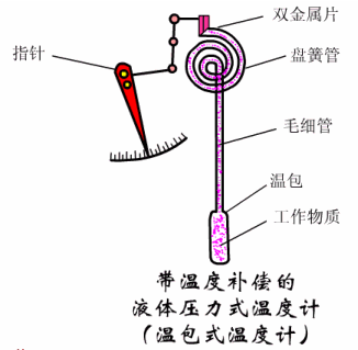

4压力式温度计
史上最全的仪表选型讲解的图1
适用于-80℃以下低温、无法近距离观察、有振动及精确度要求不高的就地或就地盘显示。

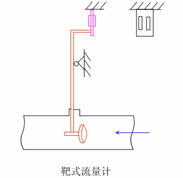

(1)靶式流量计
史上最全的仪表选型讲解的图4
粘度较高,含少量固体颗粒的液体流量测量,当要求精确度不高于1.5级,量程比不大于3∶1时,可采用靶式流量计。
靶式流量计一般安装在水平管道上。前直管段长度为15~40D,后直管段长度为5D。

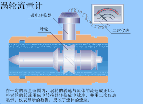

(2)涡轮流量计
史上最全的仪表选型讲解的图5
洁净的气体及运动粘度不大于5×10-6m2/s的洁净液体的流量测量,当要求较精确计量,量程比不大于10∶1时,可采用涡轮流量计。
涡轮流量计应安装在水平管道上,使液体充满整个管道,并设上、下游截止阀和旁路阀,以及在上游设过滤器,下游设排放阀。
直管段长度:上游不少于20D,下游不少于5D。
