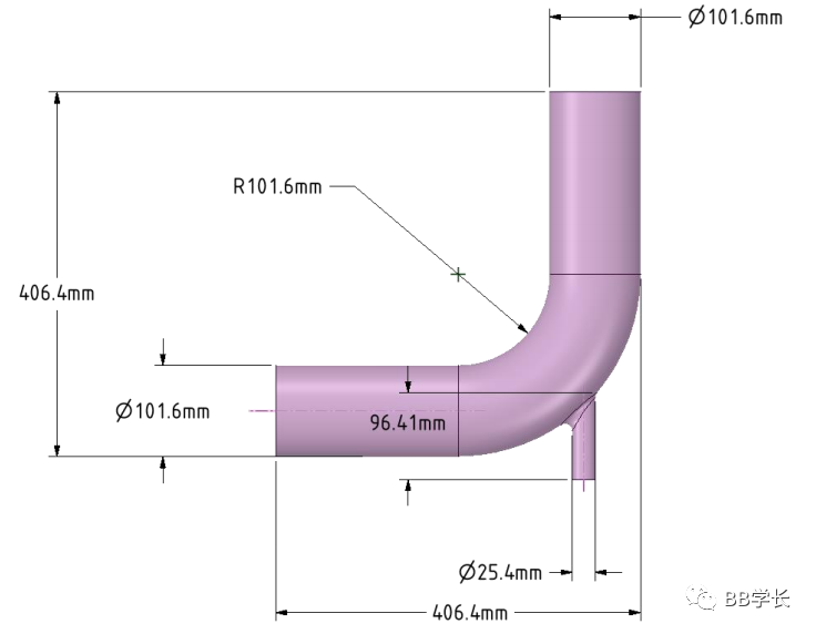

导读:创建混合弯管。SpaceClaim|02-1案例练习的图1

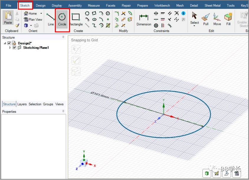

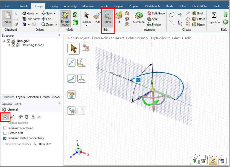

  • 在草图模式下,绘制一个直径为101.6mm的圆SpaceClaim|02-1案例练习的图2

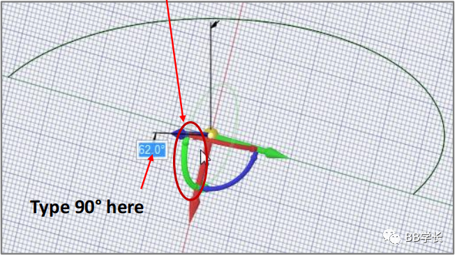

  • 单击移动工具,然后单击移动网格SpaceClaim|02-1案例练习的图3
  • 点击绿色旋转箭头,旋转网格90°SpaceClaim|02-1案例练习的图4

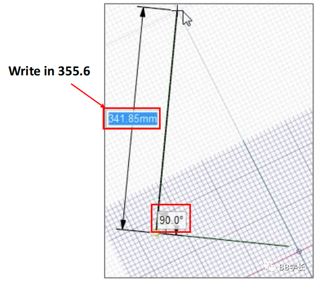

  • 在XY平面中,从圆心开始画一条线
  • 设置长度为:406.4-半径(50.8mm)=355.6mm
  • 确保直线与X轴之间的夹角为90°SpaceClaim|02-1案例练习的图5

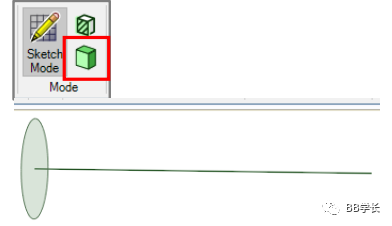

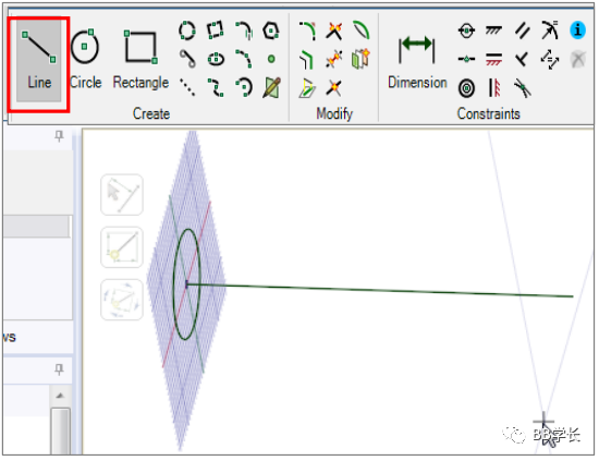

  • 切换到3D模式SpaceClaim|02-1案例练习的图6

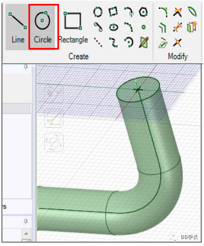

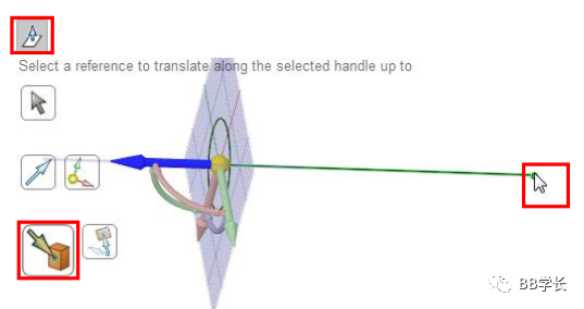

  • 点击圆圈,然后点击“创建线”按钮SpaceClaim|02-1案例练习的图7
  • 再次移动网格,直到创建的行结束SpaceClaim|02-1案例练习的图8

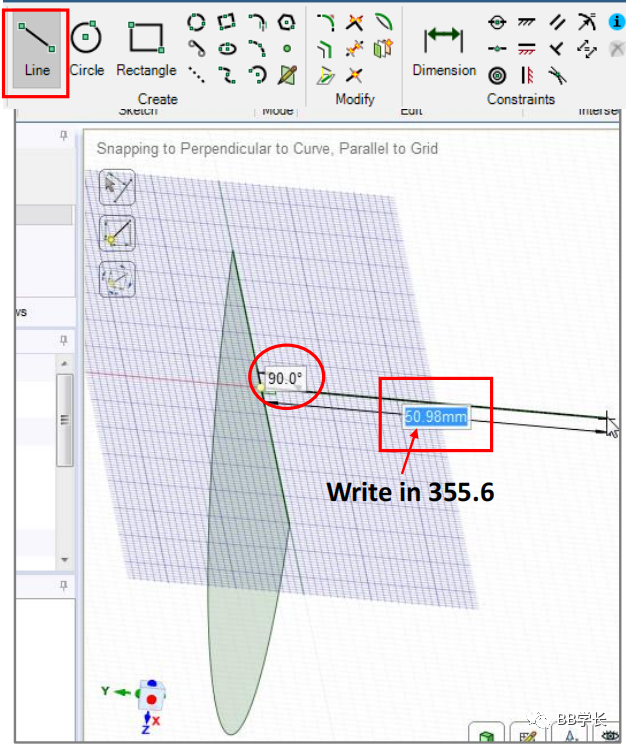

  • 从第一条线的终点开始,画一条长度为355.6mm、角度为90°的线SpaceClaim|02-1案例练习的图9
  • 切换到3D模式

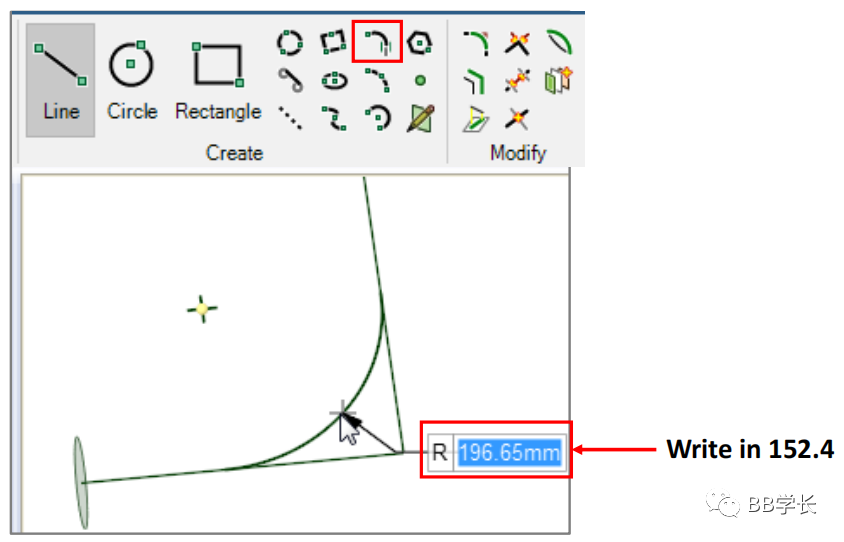

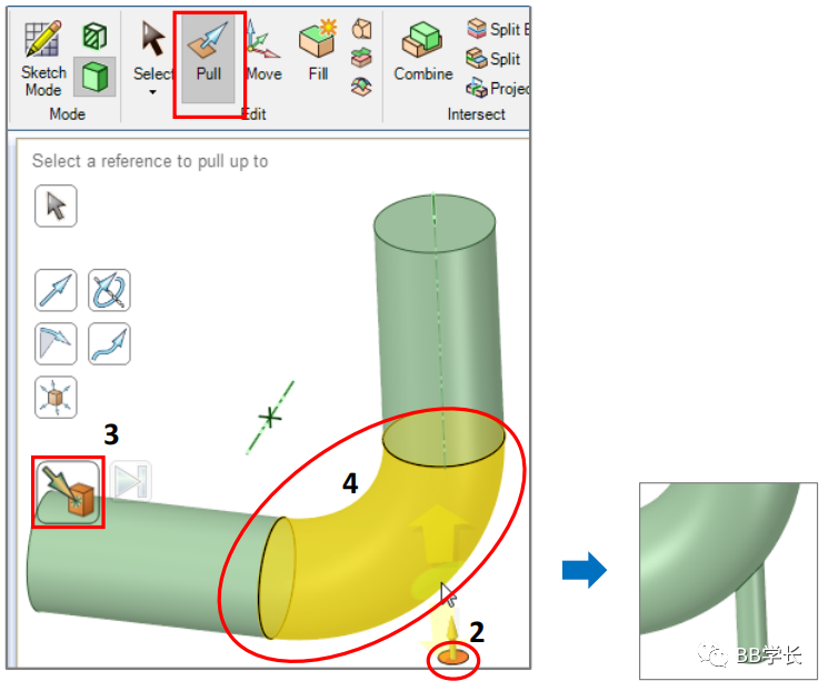

  • 在两条线的相交处创建一个圆角;将半径设置为:101.6+101.6/2=152.4mmSpaceClaim|02-1案例练习的图10

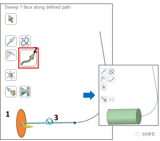

  • 沿着第一条线拉伸圆面:高亮显示“拉伸工具”后单击圆面,选择扫描功能,点击第一条线,点击键盘“Enter”确认拉伸,拉伸完成ESC退出
  • 对第二条、第三条线重复上面操作SpaceClaim|02-1案例练习的图11
  • 单击圆柱体的上端,然后单击以绘制一个圆;以原圆为中心,画一个直径为25.4毫米的圆SpaceClaim|02-1案例练习的图12

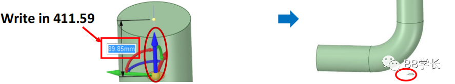

  • 在3D模式下,通过圆柱体的轴向下移动所创建的圆圈,406.4+(101.6-96.41) =411.59mmSpaceClaim|02-1案例练习的图13
  • 将小圆圈拉到圆柱上SpaceClaim|02-1案例练习的图14-

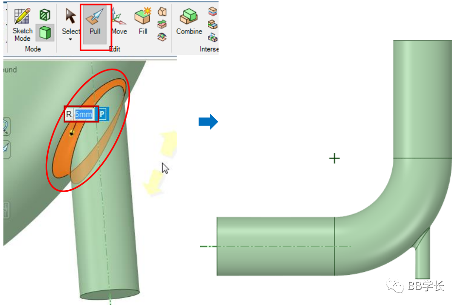

  • 通过拉边来创建一个圆,将半径设置为5毫米SpaceClaim|02-1案例练习的图15
  • 至此完成设置。
